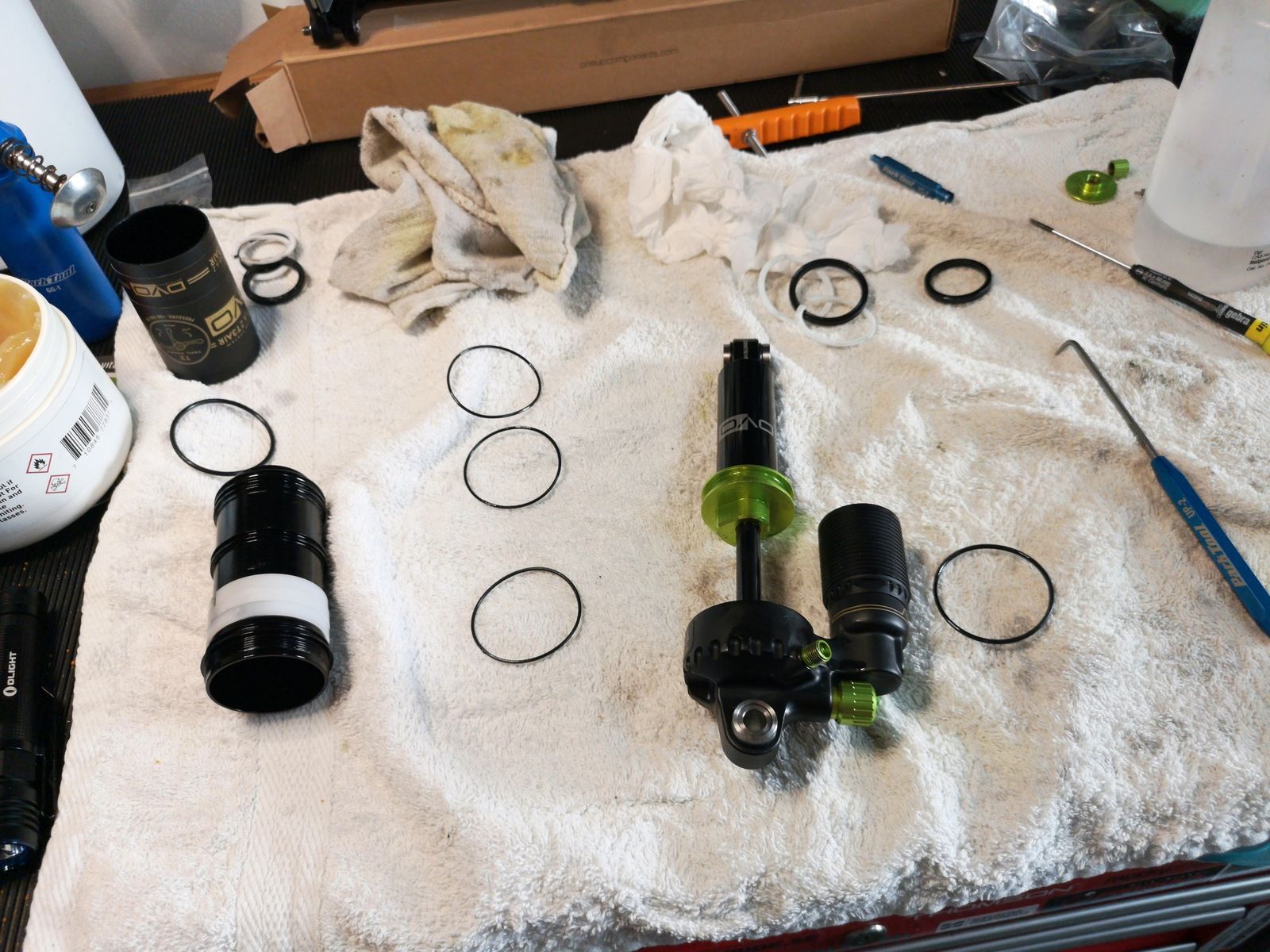

Mektabbe med Topaz :-(
Någonstans har jag fuckat upp fullkomligt.
Dämparen funkade som skit på dagens premiärtur efter servicen....
Tappade lufttryck i dämparen i takt med att den jobbade.
Tog isär den när jag kom hem....
Tror att luft letar sig in i dämparenheten :-O
Mailat DVO för att höra om de har ngn idé om var jag har klantat mig :-/

Har du kikat på de här små invändiga oringarna? Iifs vet jag att du kan hantera oringar...
Frågan är var det kan läcka luft in i oljan. Manualen hade ju som sagt en del fallgropar...

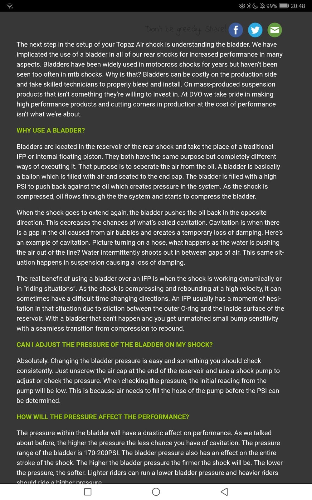

Dock har jag konstaterat att "blåsan" (motsvarande RS IFP) håller trycket utan att tappa mer än det som slangen på pumpen motsvarar.

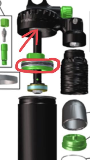

Enl vad jag minns från min gamla Marz Roco Air (som är ursprunget som DVO byggt vidare på...) så borde det inte finnas många ställen där luftburkens tryck kan smita in i oljan. Jag skulle gissa på en o-ring en markering på bilden nedan. Om inte där så bör problemet ligga i kolvens infästning men där är packningarna så rejäla så det ser jag inte som så troligt.
Sen har jag för mig att Topaz’n har en avluftningsnippel någonstans på ”main body”, värt att kolla den så att inget är löst där (men då borde du ha synligt oljeläckage...).

Tack larsaw, bra förslag... Lutade lite åt det hållet själv i mina funderingar ang packningarna.
Vad gäller avluftningsskruven så har jag noll läckage synligt där iaf. (synd eftersom det vore det enklaste att fixa) ;-)

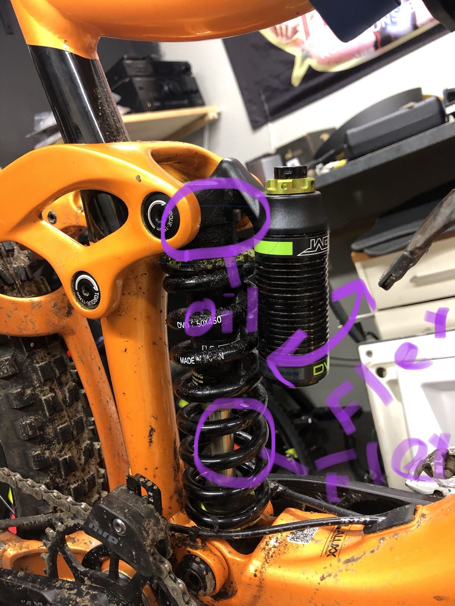

Någon som haft problem med sin jade? min rasade på Ess isaberg i lördags, den glappar, läcker olja i toppen o flexar överallt ? gått
typ 30h

En klen tröst, men Jade verkar det vara många garantifall på om man läser MTBR t.ex. i Ripmo AF tråden. Den verkar de inte fått till något vidare.
DVO-tråden
Min sambos Topaz är också på retur hos DVO, oljan hamnade på utsidan efter ca 30h cykling. Lev hade slut på ersättningsenheter i Ripmo-storlek så den ska servas ist för bytas..
