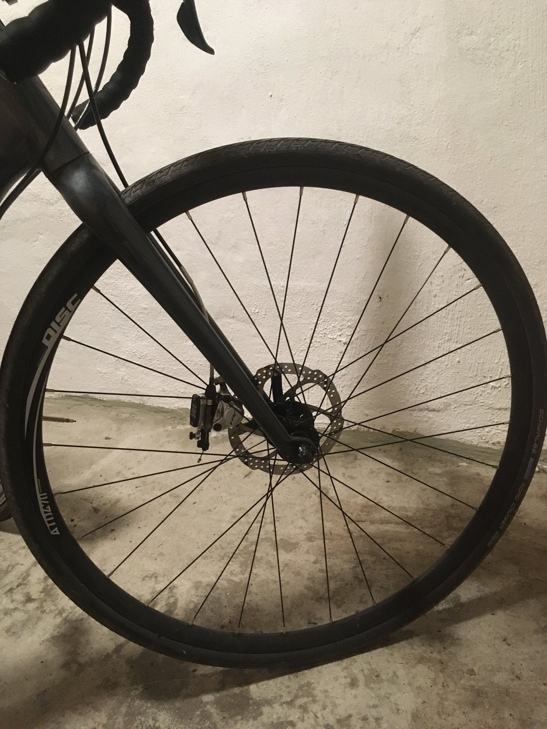

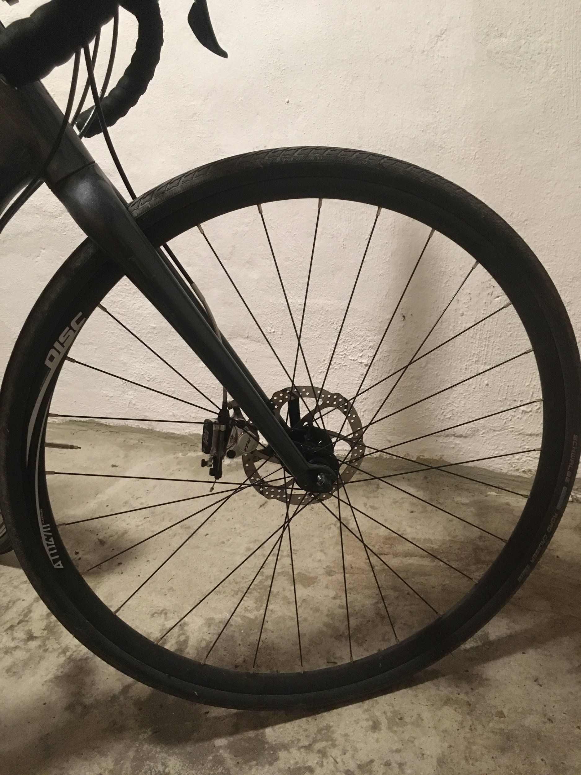

Vad har du för framhjul nu? Ta en bild så slipper du krångla med tekniska termer...
Är det ett vanligt framhjul så är det englaste att byta hela hjulet till ett som har navdynamo.

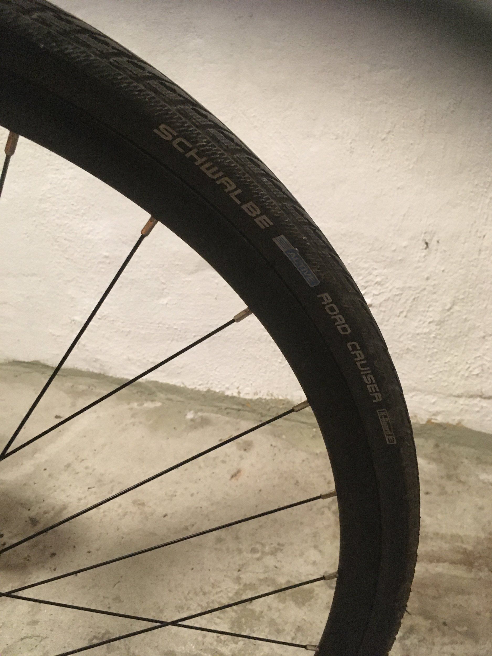

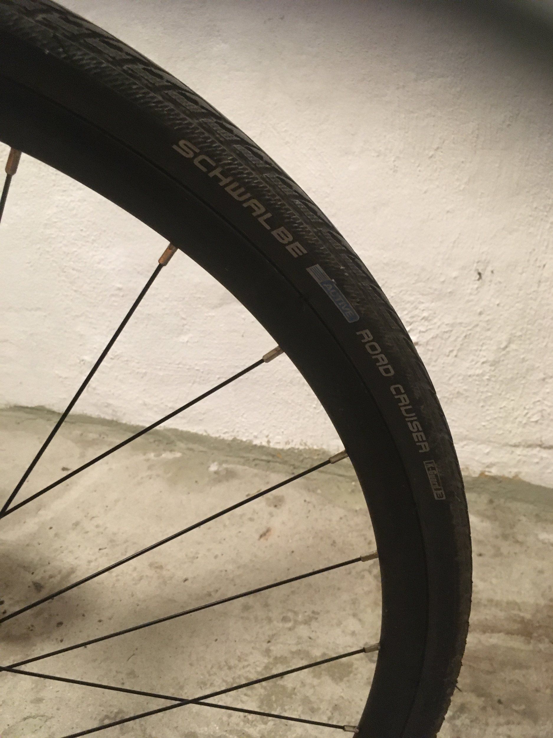

har ett schwalbe 700*32c-hjul. Bifogar bild.

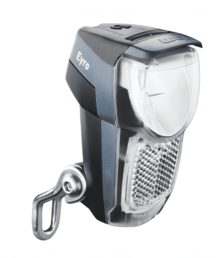

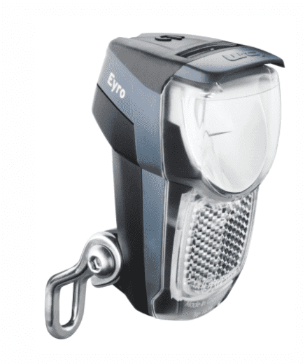

För nattlig rando, och enklare touring, vill jag ha en väska med topplock på styret, dock gör väskan att jag inte kan sätta en lampa där. Dels sticker väskan upp för högt, och dels finns det inget ledigt område där en lampa kan sättas fast när fästet för väskan är monterat.
Jag hittar ingen bra batteridriven lampa lämplig att sätta nere "på" bromsen, dels är de jag hittat för klena, och dels går de inte att driva med en powerbank.

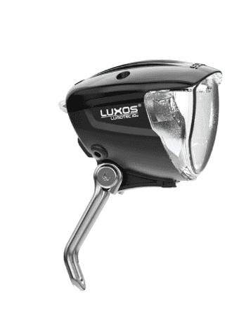

Exempel på lampa med rätt fäste, men bara 30 Lux och går ej att driva med powerbank (möjligen skulle det gå att modda så att drivningen går att lösa, men fortfarande för klent)
Vad jag läst i andra trådar vill de flesta ha uppåt 80 Lux. Ett exempel på en sådan kan vara tex
Men, då blir det svårt att hitta dynamohjul för lvg med fälgbroms ocg QR, eller, jag hittar bara hjul på BD, och de kanske kan duga, men de verkar inte så lätta, 1,5 kg, utrustade med Nexus dynamo och DT Swiss 535, för blott 73 €
Finns det några bättre hjul att få tag på på andra ställen? Tex Rose eller Actions sports har inga till lvg med fälgbroms.
Ett alternativ är ju så klart att köpa en lampa med montering på styret som går att att driva från powerbank, och använda den mjuka Apidura korv jag har...
Visa bilaga 497692

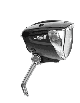

Visa bilaga 497693

Ring Veloform i Göteborg så bygger dom ett dynamo SON28 med QR/fälgbroms åt dig. Ska du ändå köpa Luxos så köp U-modellen då den här inbyggd laddare.
Den har fått blandade omdömen kring tålighet mot vatten, jag är inne på min andra och den har levererat (spara kvitto)

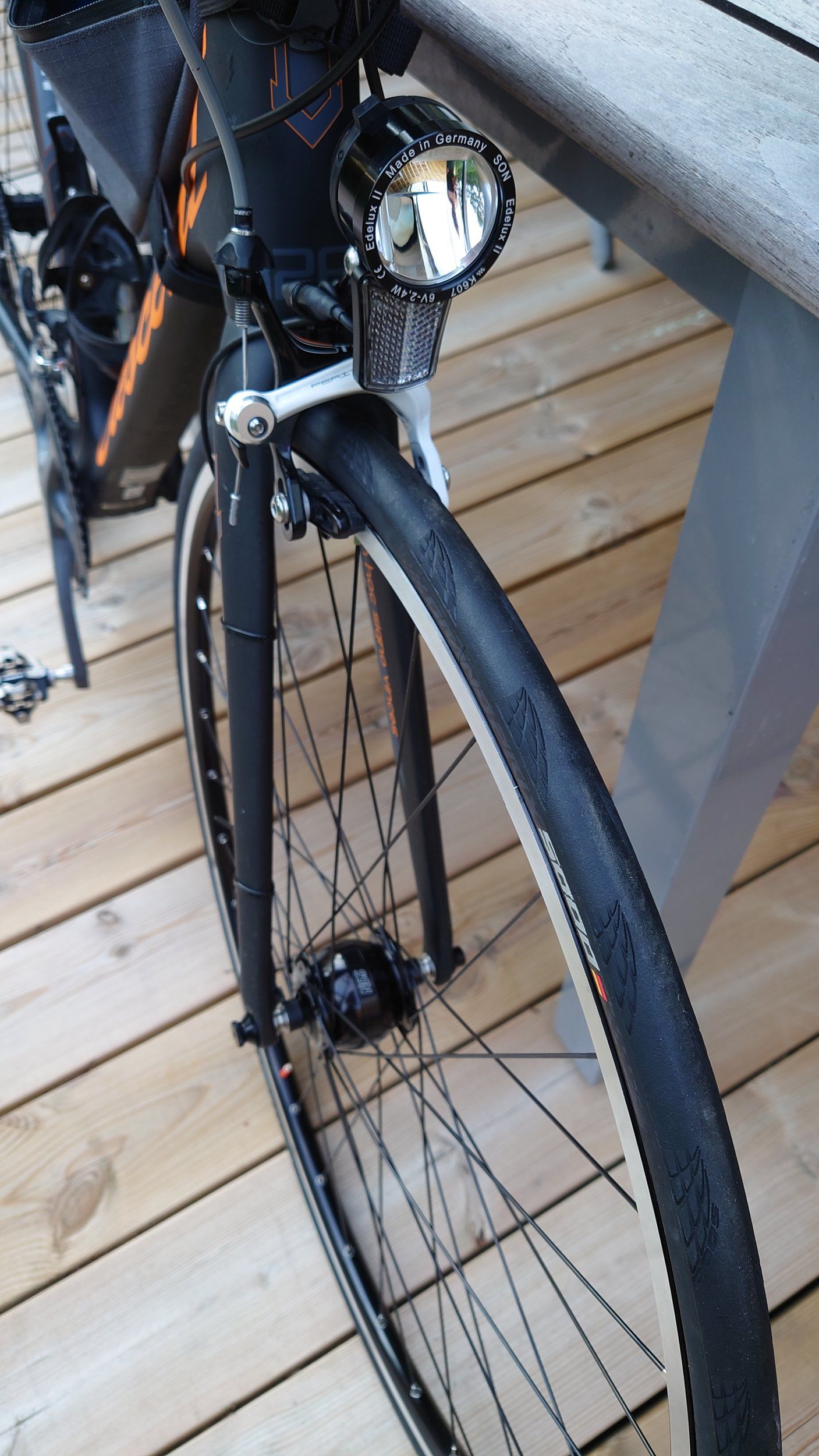

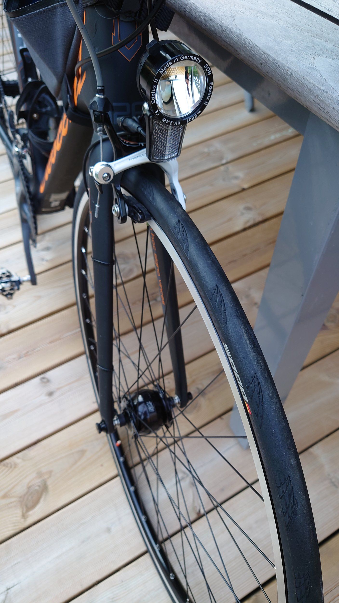

Son deluxe, fälg: Mavic Open Pro, 32 ekrar Sapim Race..
Son Edelux II och Son led bakljus coax.
Avvaktar med laddningsmöjligheter.
Hoppas att det blir bra ?
The SON is up.
Liten miss dock... Baklyset kom med koaxkabel, även framlampa kom med koax kabel, junction och coaxadapter till dynamon. Helt enligt plan. Har dock ingen coaxkontakt till bakljuset. Alltid något mer att fixa ?
