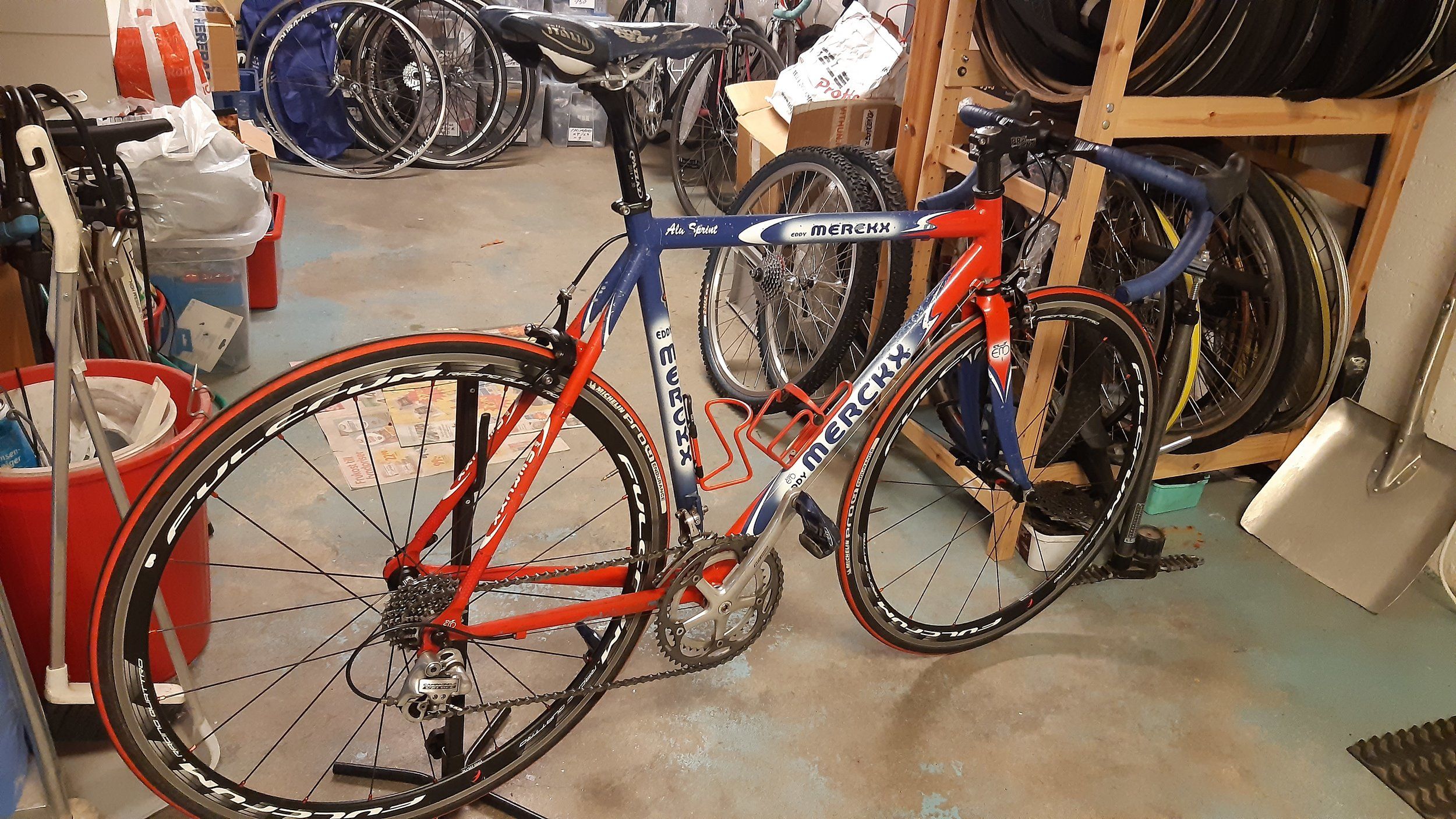

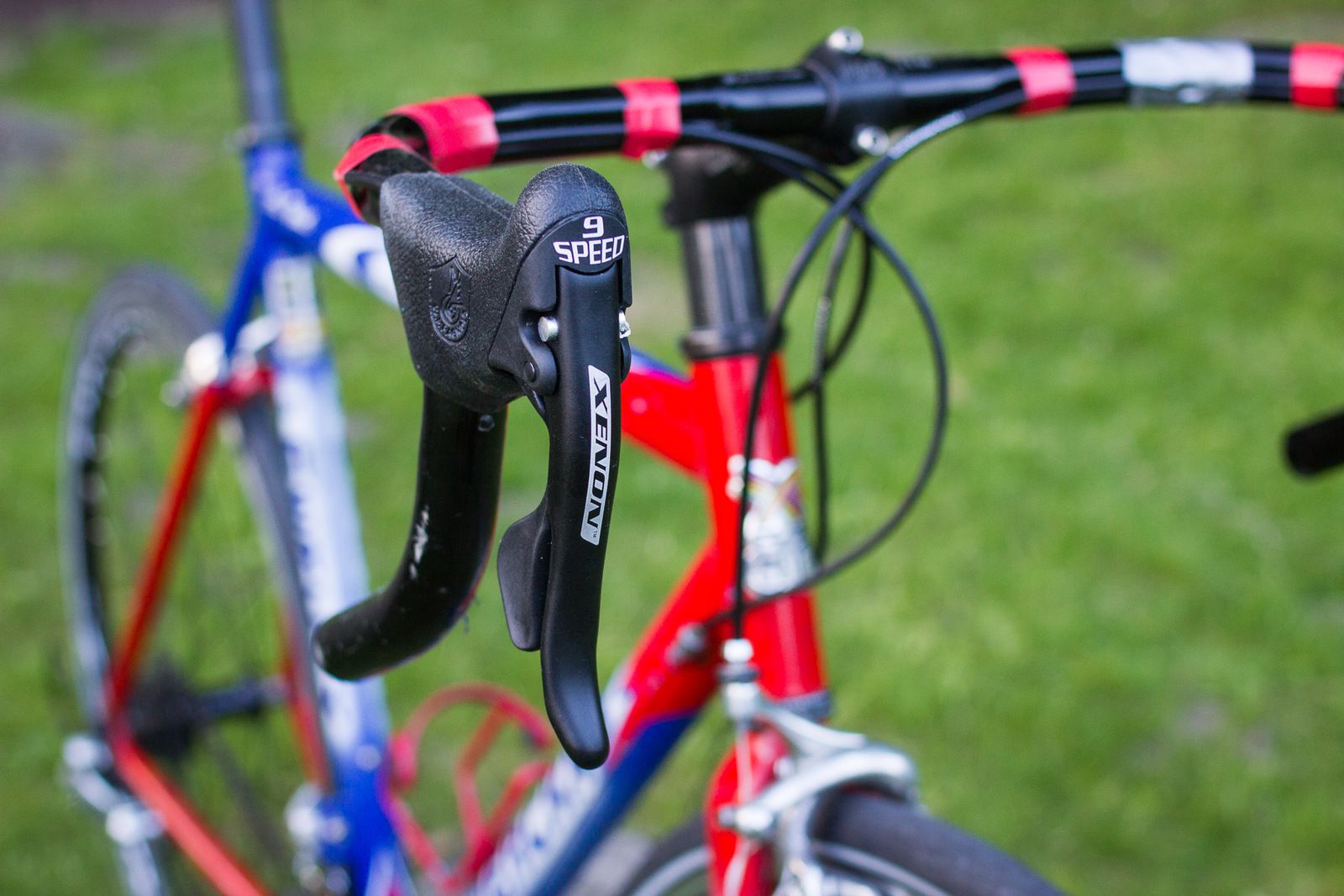

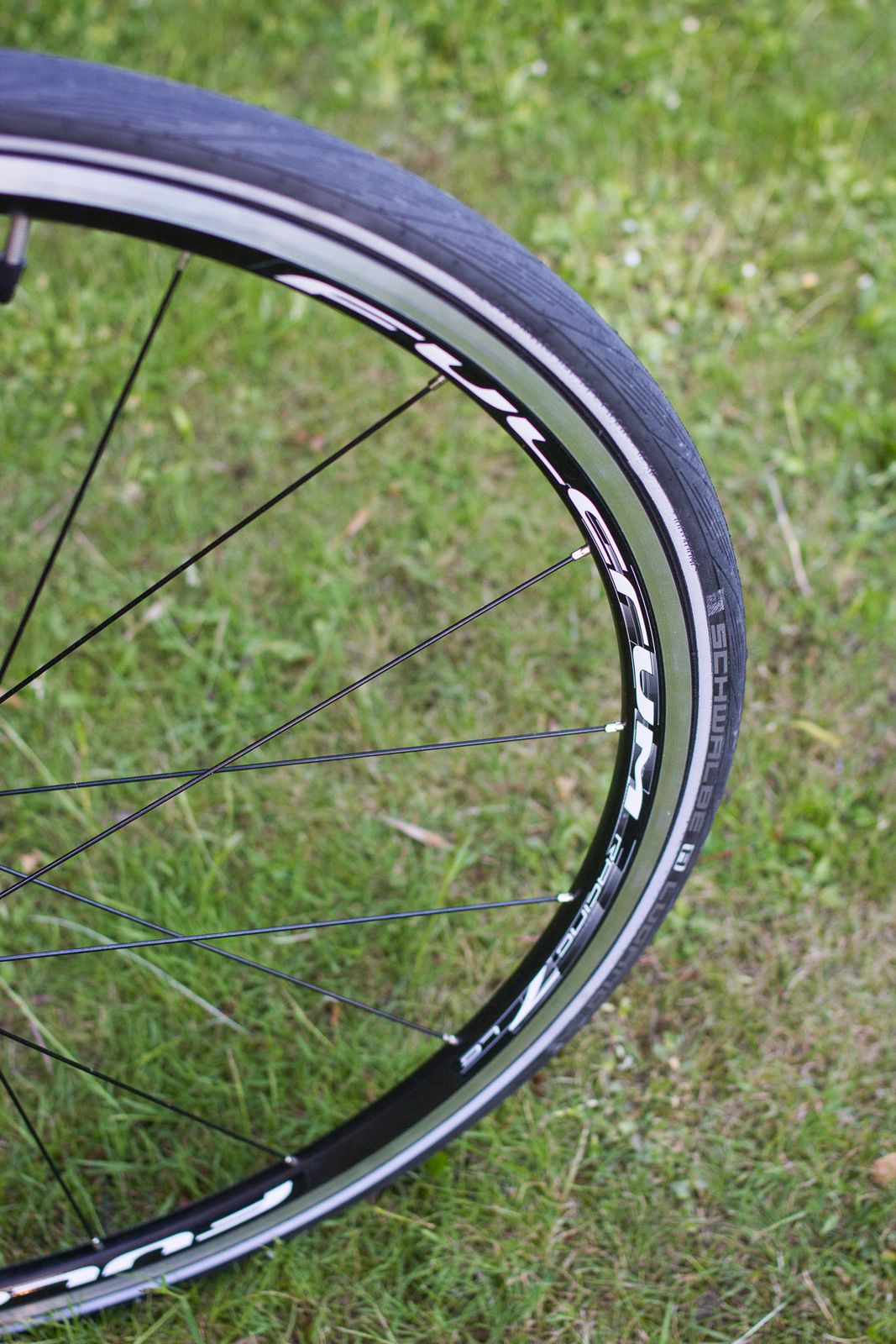

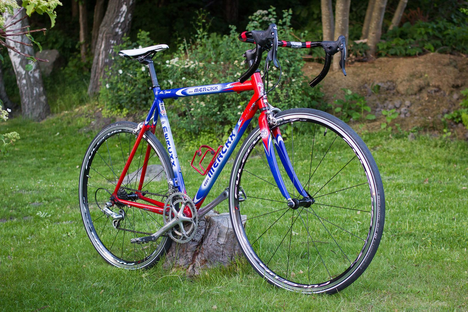

För ett par månader sedan fick jag ärva en Eddy Merckx i renoveringsskick. Hjulen va helt slut så jag köpte ett par Fulcrum 7:or efter tips i denna tråd: http://happyride.se/forum/read.php/1/2939628 och jag köpte nya Xenon-reglage efter tips här: http://happyride.se/forum/read.php/1/2933076 Efter mer skruvande inser jag att jag kommer pyssla en del så lika bra att samla allt här i samma tråd.

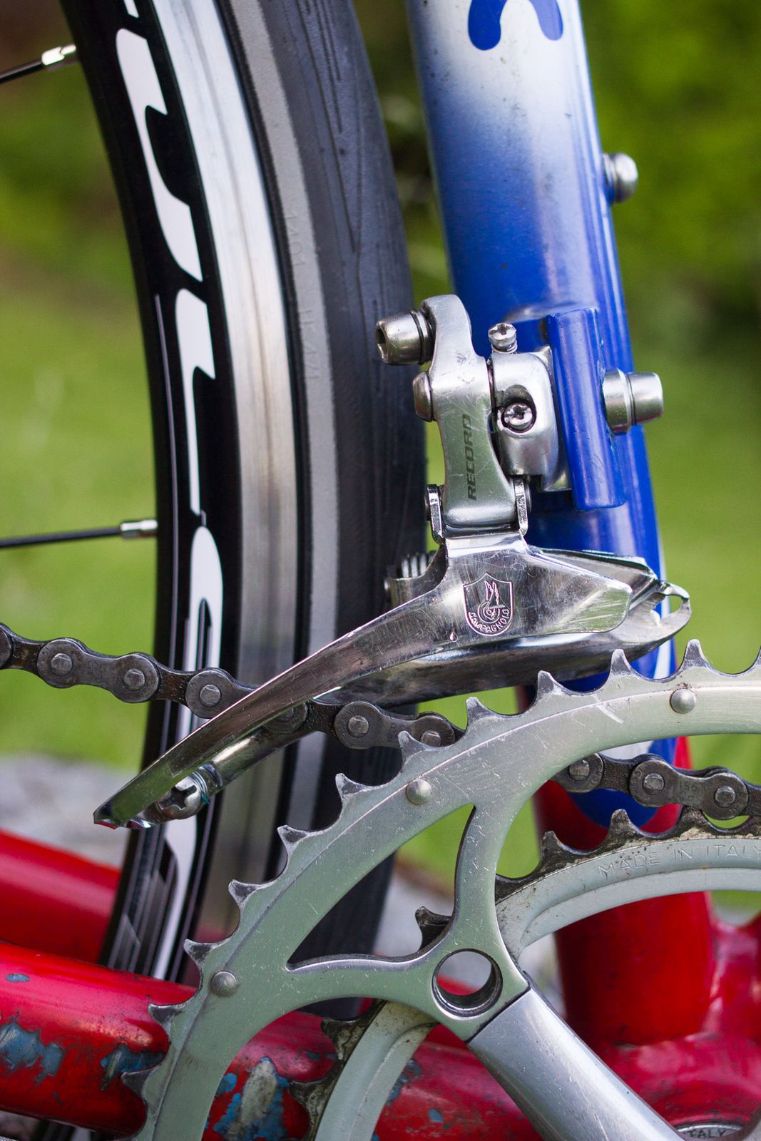

När jag nu idag började montera ihop allt såg jag att även framväxeln behöver bytas. På ett ställe är den tom. sliten igenom. Jag gissar att det inte är värt att byta något? Hela växel känns sliten. Har ni tips på framväxel? Bara att ta den billigaste campan?
Är det någon som vet något om just denna modellen får ni gärna fylla i! Jag har försökt hitta gamla kataloger men inte fått tag i något. Jag gissar att den är från ca 2002 men mer än en gissning är det inte.
Mina tidigare renoveringstrådar: http://happyride.se/forum/read.php/1/2018604 & https://cykelmek.wordpress.com/category/peugeot-p10/
Tusen tack på förhand och ha en TREVLIG kväll!
Det kommer mera :)

Stora klingan fram ser sliten ut å det saknas en klingbult, vilket inte är nå bra.

Behåll framväxeln, fom 2007 kom QS och har då annan utväxling till framväxeln och det funkar inte, jag gick själv på den minan. Hitta en gammal växel kan bli svårt alt byta Ergopower, dyrt.

Titta en gång till på bilden på min framväxel så förstår du varför jag vill byta den :(
Tidigare ägaren har nog haft nått fuffens för sig någon gång :(

Men vänta nu här. Betyder det att de nya Xenon-reglagen jag köpt inte funkar. För på bakväxeln verkar det ha blivit rätt direkt. Nu har jag visserligen bara cyklat 500m på den.

Jag är lite osäker men jag har gjort inställningar på fram + bak-växlar och jag tror det funkar som det ska nu. Även om framväxeln sett sina bästa dagar.
Ska bara skaffa ny styrlinda sen kan jag ta en riktig provtur.

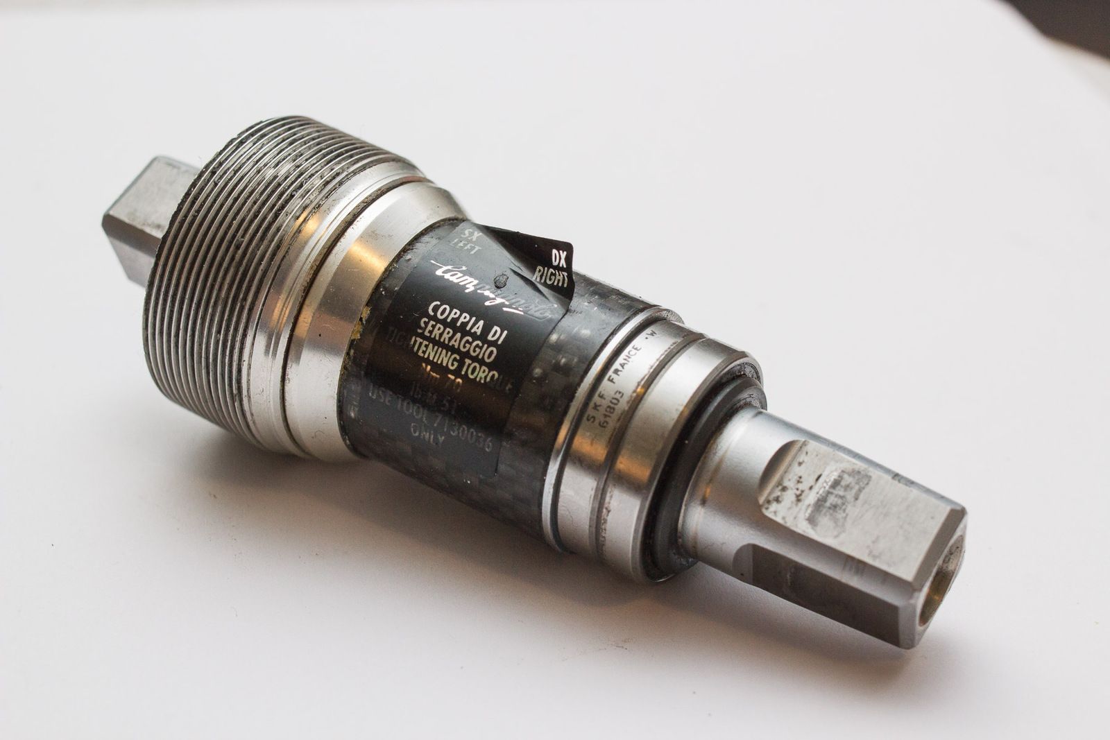

Godkväll!
Nu har jag äntligen fått ut vevlagret. Det var verkligen inga problem denna gången (än :)). Samma verktyg som på kassetten och vips så var allt löst. Vevarna behövde inte ens en svordom.
Axelns längd: 102 mm
Det är högergängor (vanliga) på båda två. Om jag förstår rätt är det Italienska gängor då?
Renoverar jag vevlagret eller köper jag ett nytt?
Har ni tips på vad jag ska ersätta vevlagret med?

Känns som ett nytt är att föredra eller? Nya kostar inte så mycket att det skulle vara värt att ha projektet stillastående för att man håller på att renovera ett lager.
Köp ett nytt säger jag och renovera det där när lust faller på för utbildning. :)
Är ju trots allt "kolfiber" på den du har ;)
emmer
Eddy Merckx Alu Sprint (~2002) renovering till pendelcykel
Behåll Rekordlagret och köp nytt SKF (FAG) 61903 lager...
...på andra sidan bör det sitta två stycken (tror jag) SKF 61803 (eller möjligen 71803).
[Om man nu har justa verktyg hemma,]

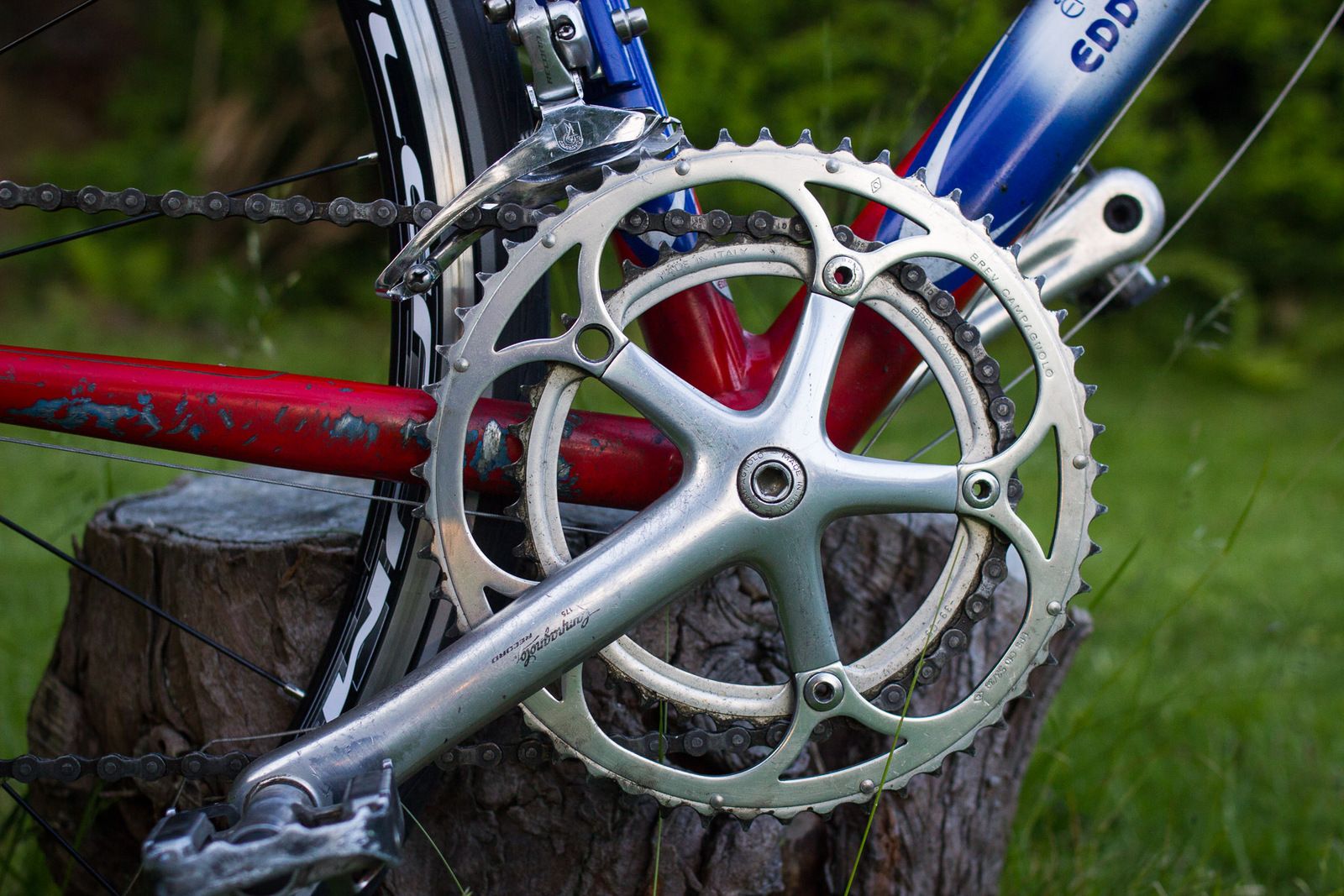

Jag upptäckte även idag att jag saknar skruven + distansen för klingorna där de fäster just vid vevarmen. Jag beställde nya skruvar till övriga men just den är någon specialare. Vet ni om det går att fa tag i? Och hur gör jag med distansen? Jag försökte pussla ihop distanser av olika brickor men fick inte någon att passa i bredd. Tips?

Jag har fortfarande inte lyckats hitta dendär distansen + bulten men jag vet ivartfall att det heter double chanring bolt eller hidden chanring bolt och att distansen är 3,74mm (när jag mätte den fick jag den till 3,8mm). Distansen heter chanring spacer och det finns flera olika tjocklekar om jag förstår rätt.
Någon som har en över? Eller vet var jag kan få tag på en?

Få tag på kan man här https://www.bike24.com/1.php?content=8;product=54121
Men hade du varit i gbg så skulle jag kollat med cykelcity (som hade Campa förr), Sportspec (som har lite Campaprylar här och var) eller Sävedalens Sport (som brukar ha det Campa jag frågar efter, vilket är kassetter och kedjor :-) , och alltid har ett rakt svar). Eftersom jag antar du är annorstädes så kolla med lokala handlare eller ring till Racerdepån (Falköping) eller eventuellt Cykelmagneten (Falkenberg) och hör om dom har något att posta.

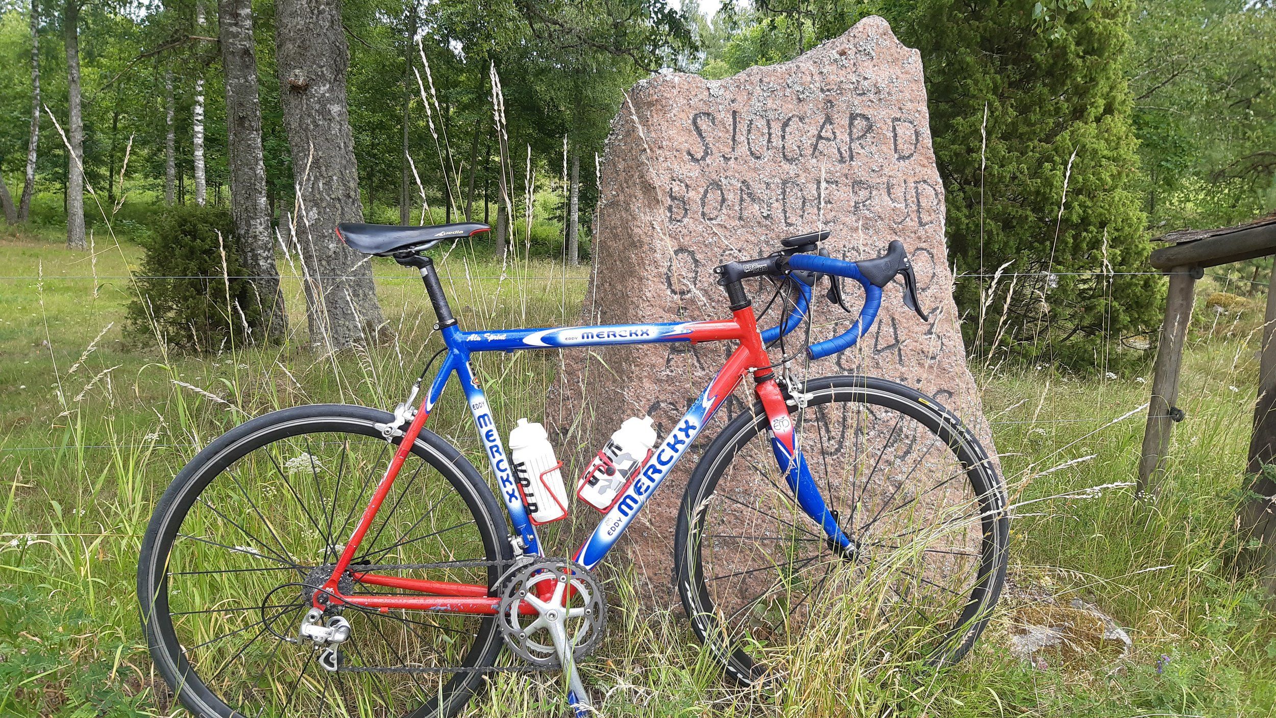

Hej
Sedan några år är jag ägare till ditt projekt.
(Tror jag åtminstone) har blivit en av mina favoriter för vår och höst turer. Sitter jättebra på den. Har provat lite olika hjul osv. Men i stort är det samma hoj. Dock hade någon misshandlat lacken på den å det grövsta. Men det syns inte på 5 meters håll.
Mvh Ulf

Hej
Kul att höra från dej, jag tror att någon pendlat med den och haft en oskyddad kätting eller liknande som skavt o slagit mot lacken.men i övrigt är den toppen för att vara ett gammalt åk.
Här kommer en bild från en runda i somras upp till Väderstad i Östergötland.
    1.3 MB · Besök: 31
olaola
Desamma! Fint att höra att den cyklas och tack för bilden :) Skicka gärna fler bilder!
