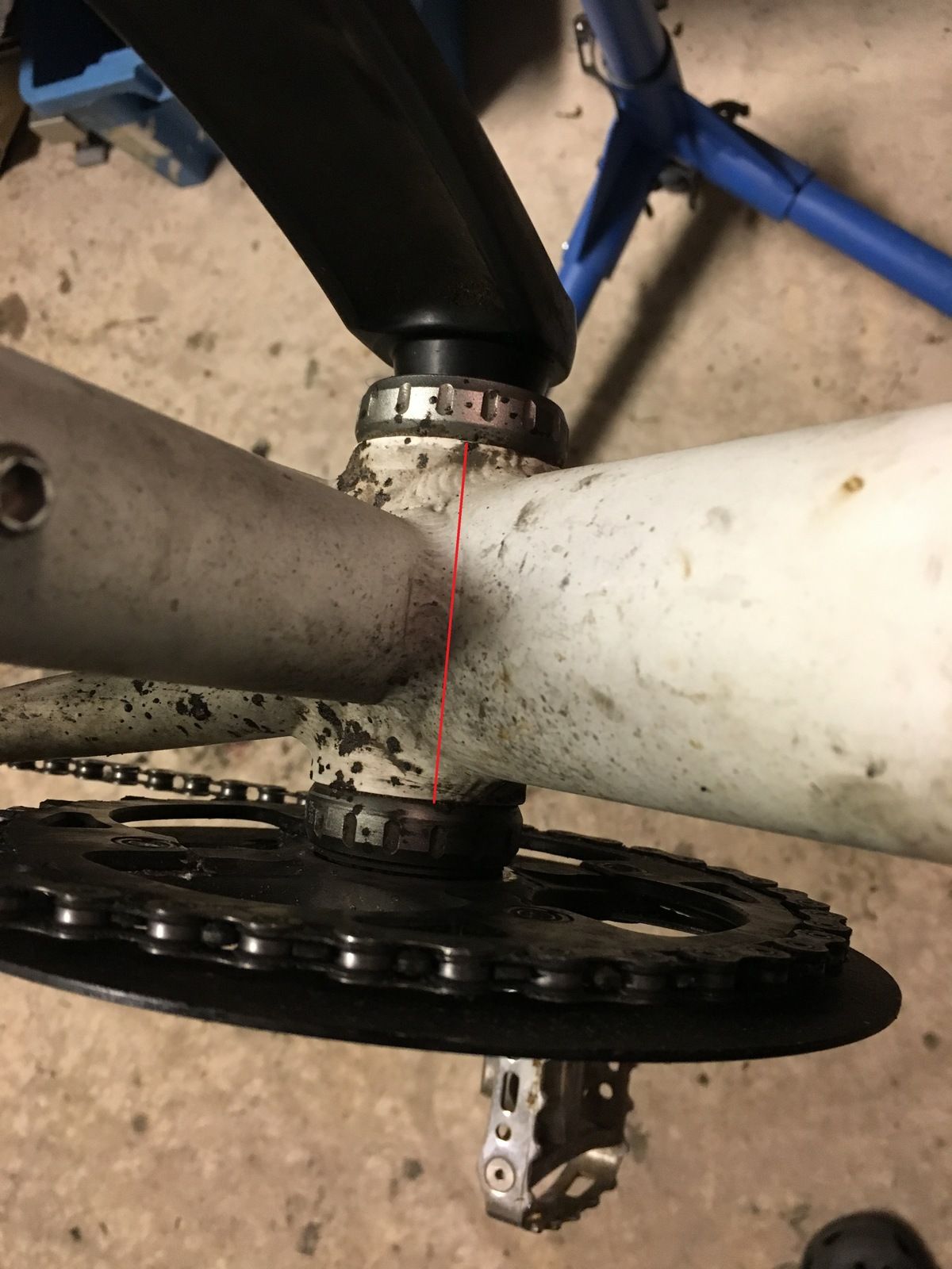

Ville bara nämna att det är bra att kolla upp extra noga så att vevlagret passar vevpartiet. Försökte själv montera P2M i ett shimanolager och det blev för tight på bredden även om det gick att trycka i axeln i lagret :)

Städar_sällan sa:
Fast P2M är ju bara spindeln, vilken axel den sitter på beror på vevarmsvalet. Jag kör Rotor 3D24-vevar på Shimano HT2, Rotor BSA och Hope PF41/86 utan problem vid skifte (några ggr per vecka under vintermånaderna)

NLC sa:
Städar_sällan sa:
Just det, tänkte inte på det. FSA K-Force Light kör jag med(köpte begagnat, därav tankemissen)
