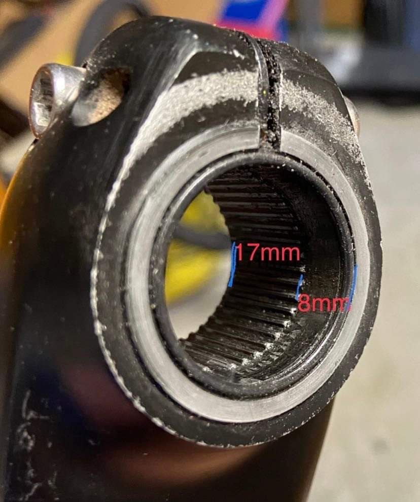

Hej,
Jag sugen på att uppgradera min MTB med effekmätare. Jag har kommit fram till att enkelsidig mätare räcker och jag vill hålla kostnaderna så låga som möjligt.
Cykeln är en Specialized Epic Evo och har Shimano Deore MT511 vevparti. När jag letat runt så hittar jag inte många alternativ till Deore. Dom jag hittar är till XT och XTR.
Tittar jag på Stages Power, https://www.bikester.se/stages-cycl...ank-arm-for-xt-m8100-M838166.html?cgid=240114 så står det att denna är för Shimano M8100/M8120. Mäter jag min vemarm, antar att detta är det kritiska måttet, så har den samma mått som M8100, 17 resp 8 mm (se bifogad bild).
Är det någon som vet om detta kommer fungera och om inte, varför?
Finns det några andra lösningar?

Jag säger att en XT-mätare fungerar på ditt Deore. Är nästan säker på att boost- och kedjelinjealternativen sitter i högerveven. Däremot så har nya XTR inte samma infästning (eller rättare sagt - det ser annorlunda ut) så där är jag mer osäker.
