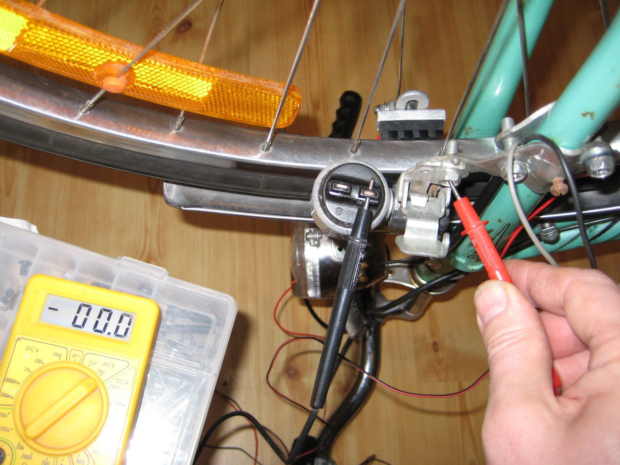

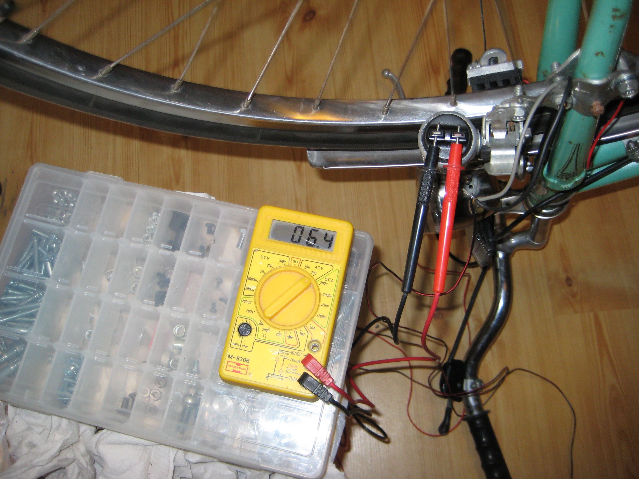

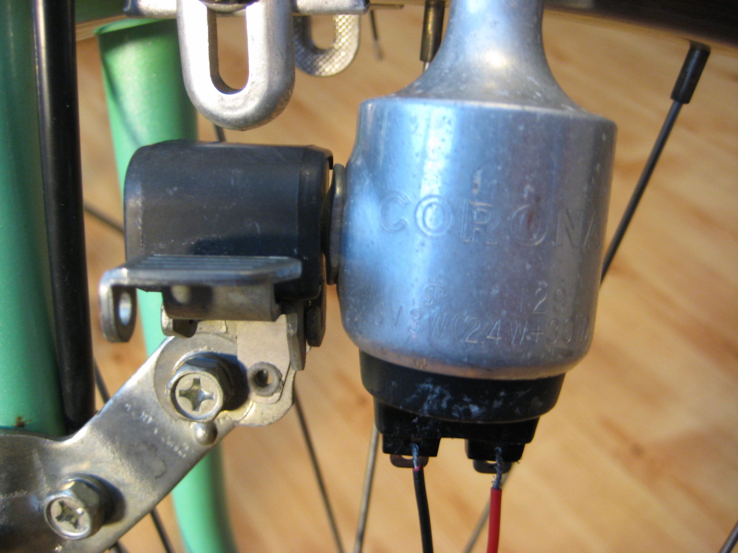

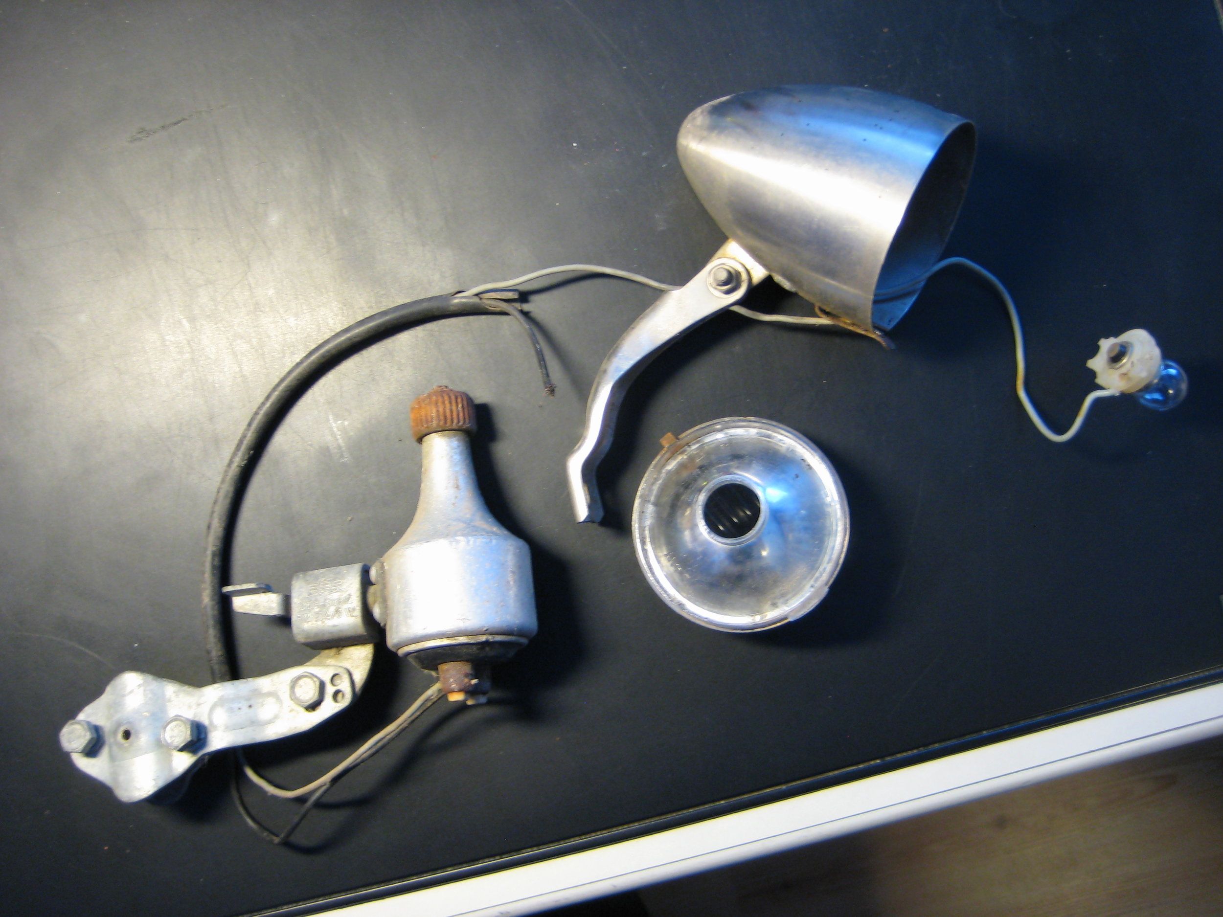

Eftersom du får 12V mellan anslutningarna på dynamon så tyder det på att det är två olika lindningar som ger 6V var mot jord (ramen).
Har du kontrollmätt kabeln som går mellan lamporna? Låter som att det är något brott på vägen där.
-edit-

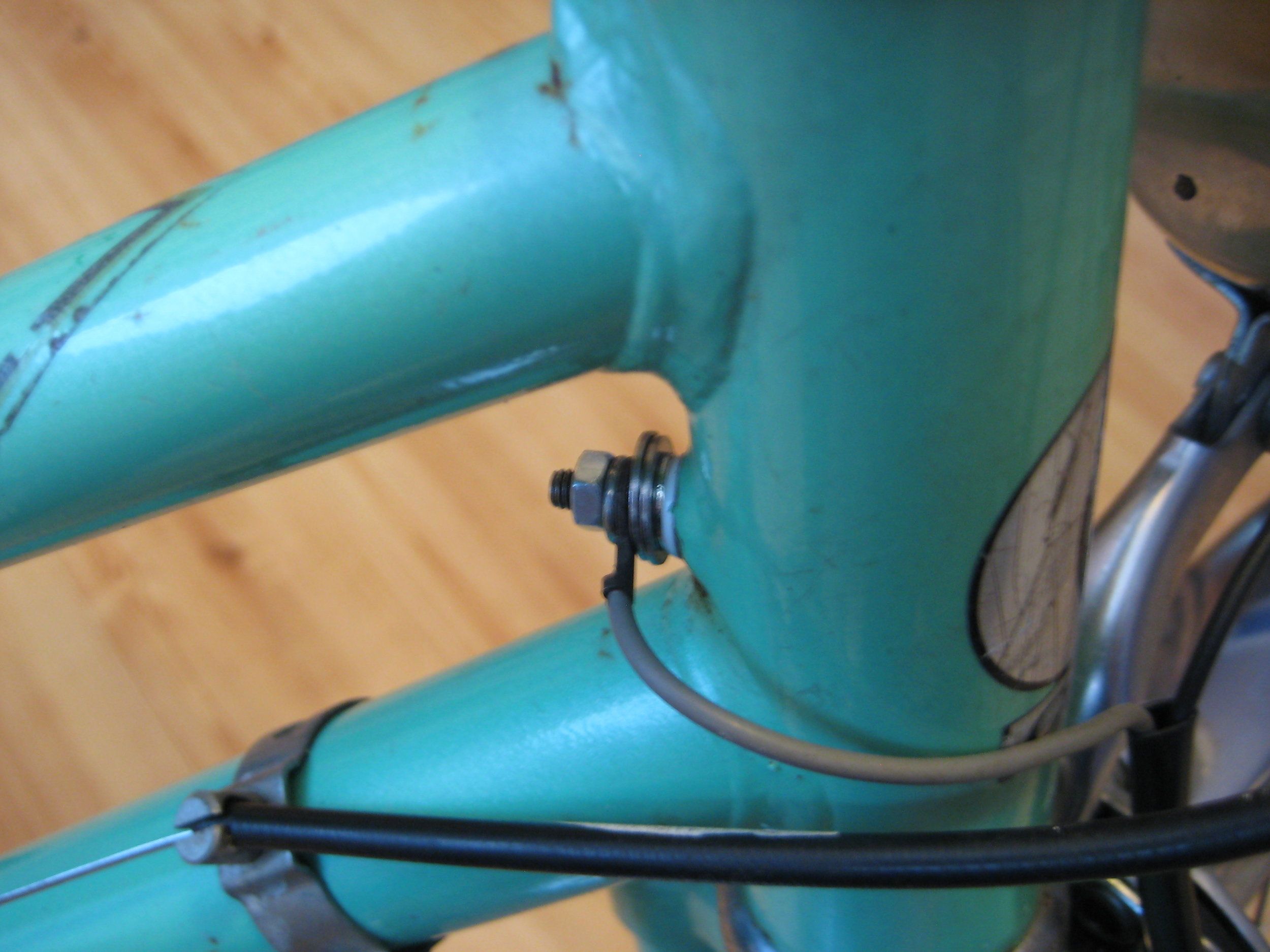

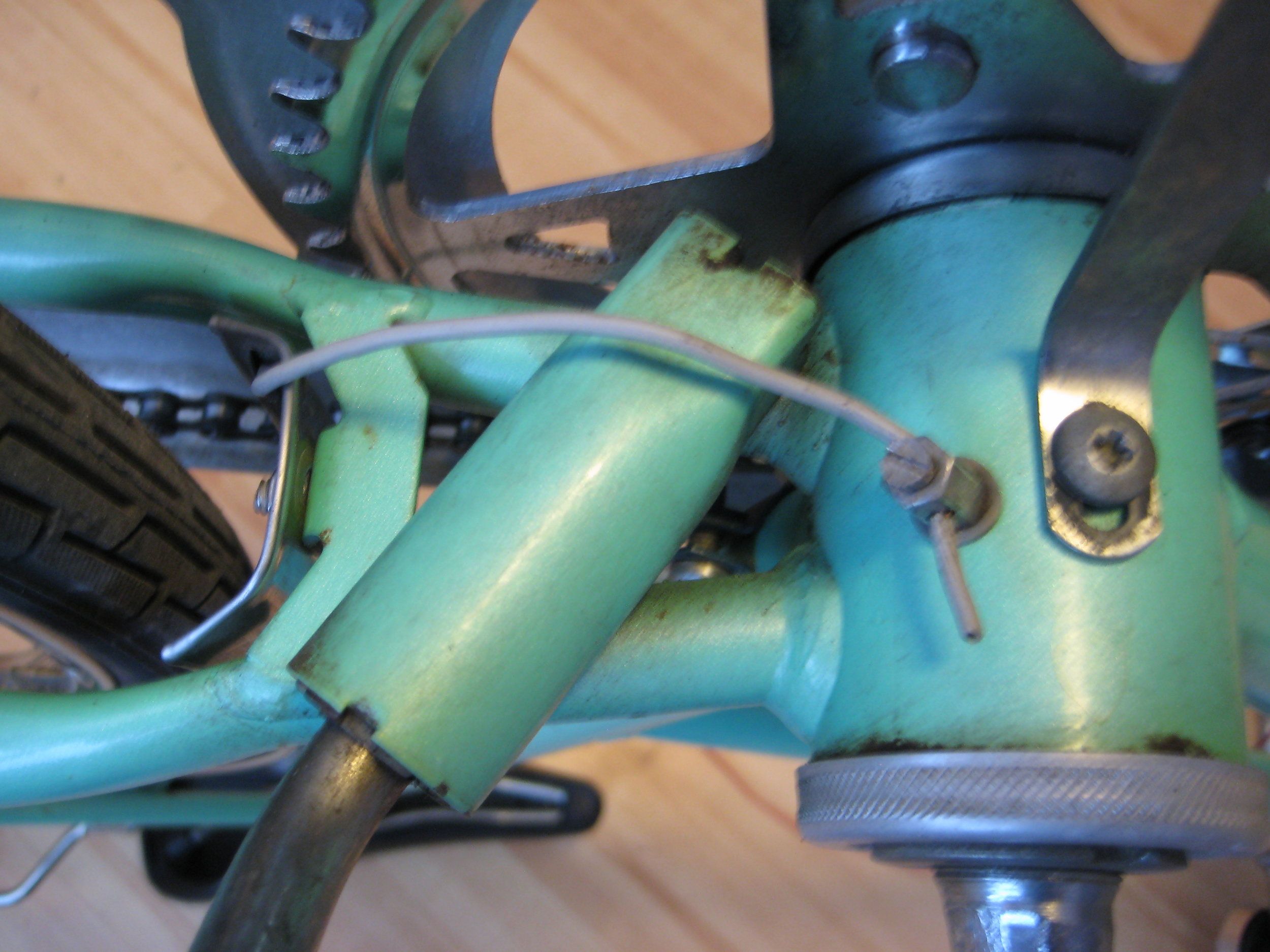

Jordskruven på fästet ska ju penetrera färgen också så att dynamons nolla får kontakt med ramen.
Han har mätt mellan anslutning och fäste utan att hitta spänning
Efterlyser bra information om cykelbelysning, generatorer, kabeldragning etc.
Eller så är det ingen nolla på dynamon.
12V ut och två lampor ger 6V på varje lampa om dom är i serie. Men då behövs det ingen jordning och lamporna har en kabel mellan sig.

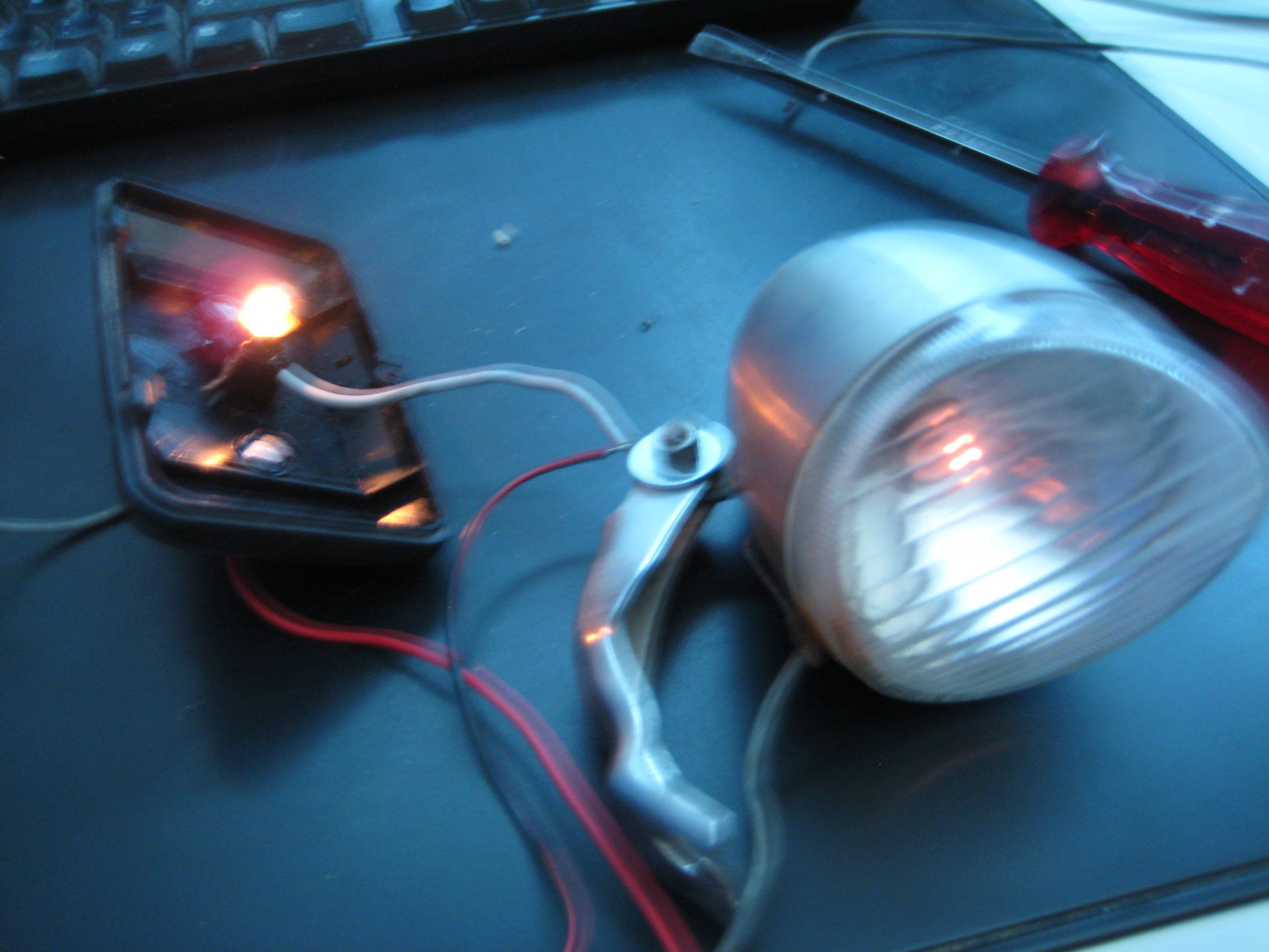

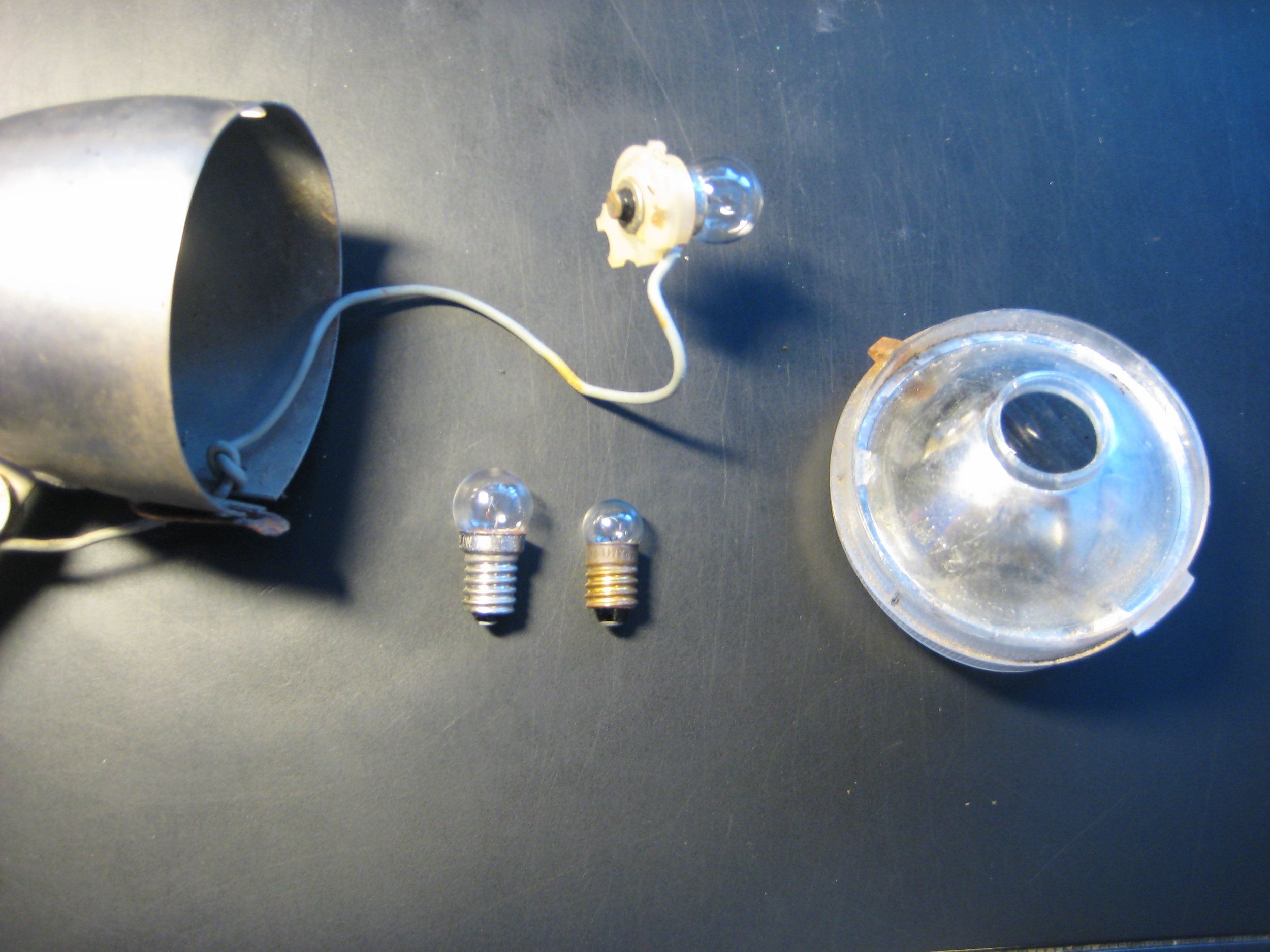

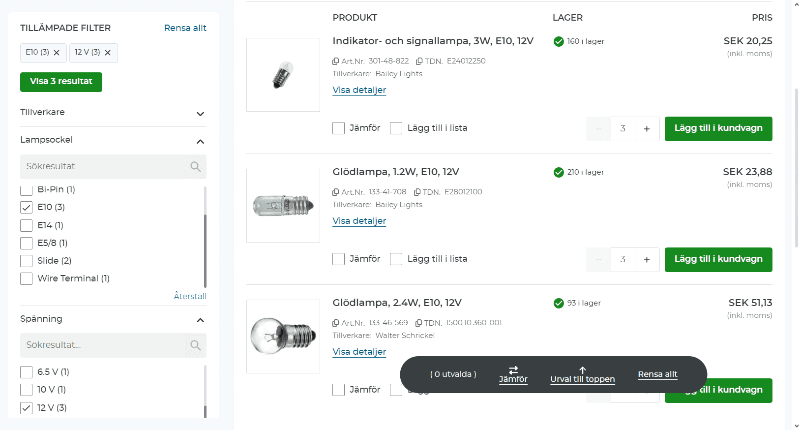

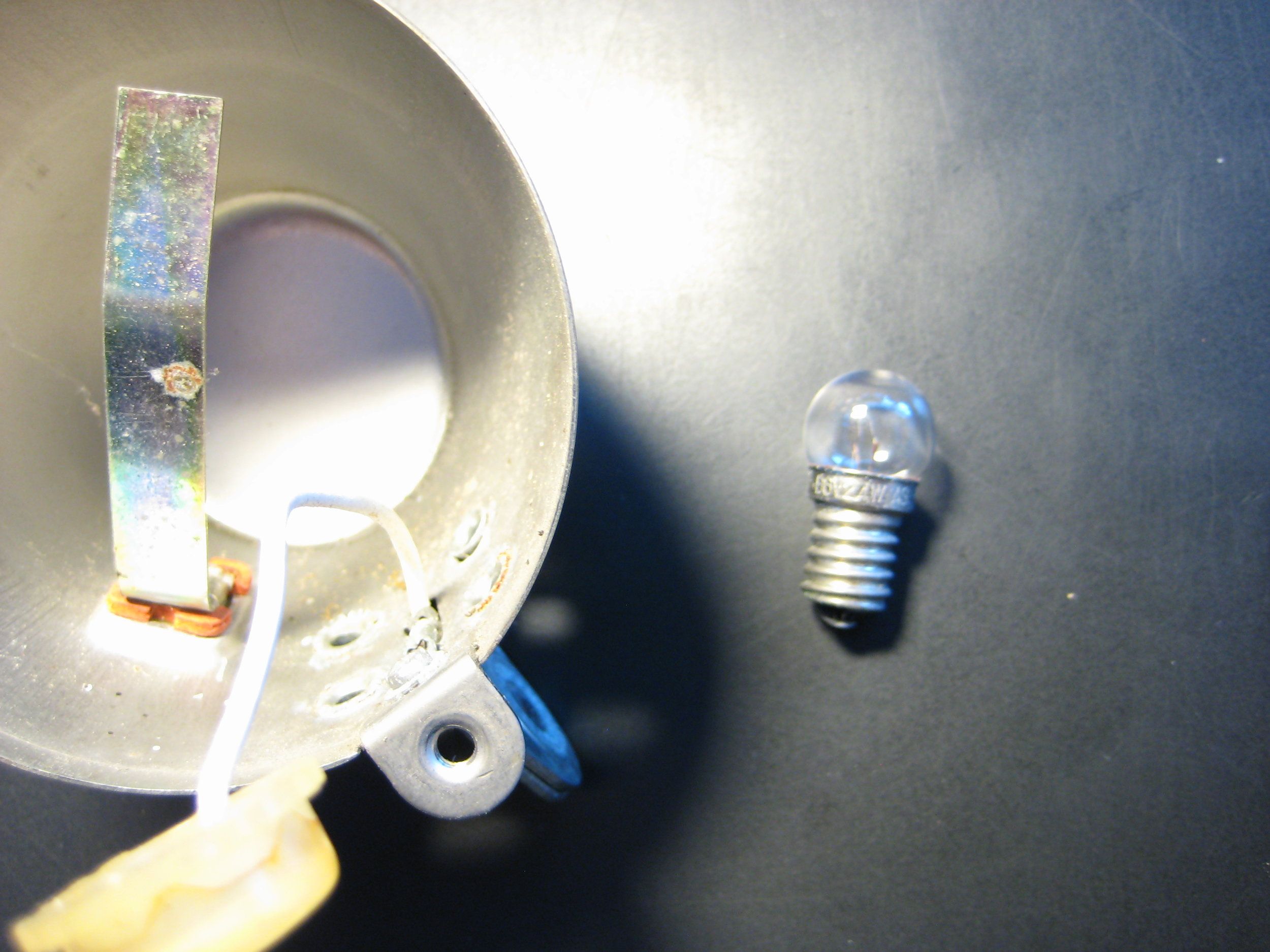

Tack för dessa insikter! Så det där med att man ska ha en 6V 3W-lampa och en 6V 0,6W-lampa om jag ska koppla lamporna i serie (se inlägg #41) var alltså bara nonsens!?

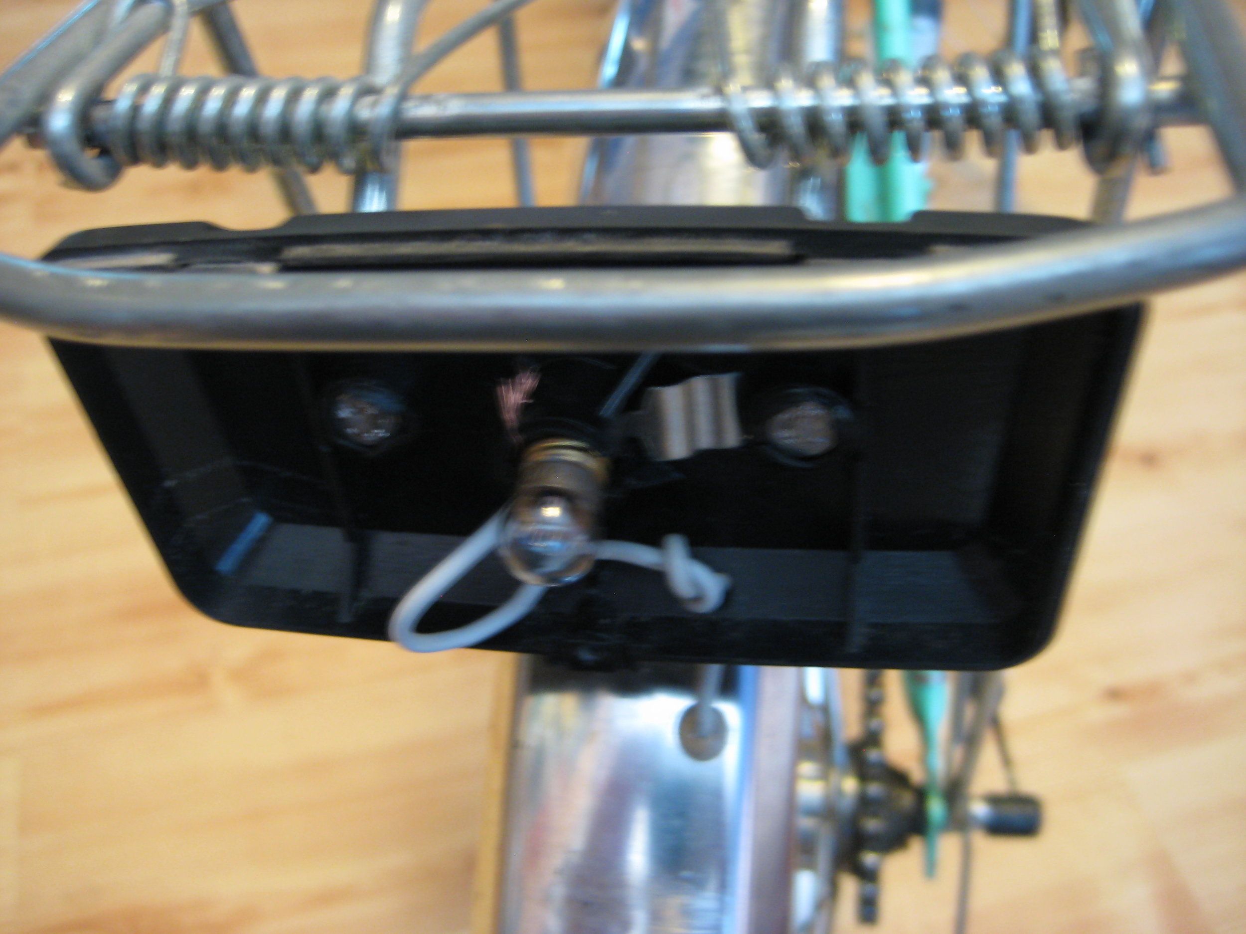

Jag var under eftermiddagen/kvällen iväg till en av mina LBS:er och gick igenom lamplådorna. Testade bl.a. med ett par 6V 0,6W-lampor bak tillsammans med 6V 2,4W-lampan fram i serie, med resultatet att endast baklyset lyste, och relativt starkt dessutom. Försökte sedan hitta någon 6V-lampa någonstans mellan 2,4 och 0,6W med passande skruvsockel, men gick bet på det.
Ägaren till LBS:en yrkade på att det var min 6V 3W-lampa (bak) som var trasig och att det var därför som det inte fungerade. Slutligen föreslog han att jag skulle testa med en annan 6V 3W-lampa från en av hans cyklar och vips så funkade det. Jag hittade sedan ytterligare ett par 6V 3W-lampor i hans lådor som funkade.
Det vete tusan varför min 6V 3W-lampa inte ville funka i den seriekopplade kretsen inkl. generatorn. Det enda som hände var att framlyset lyste, så det måste ju ha varit en sluten krets på något sätt. Jag hade ju dessutom fått båda mina 6V 3W-lampor att lysa då jag testat tidigare, med batterier och med generator, bara att de inte ville lysa då jag drev dem från generatorn samtidigt som jag hade framlyset inklopplat.
Det är fortfarande en gåta för mig varför inte mina gamla 6V 3W-lampor ville lysa i kretsen då de var monterade på cykeln. Kanske var de lite för gamla och slitna... ärgig sockel?
Hur som helst har jag nu alltså en 6V 2,4W-lampa fram och en 6V 3W-lampa bak (från LBS:en) som är kopplade i serie, med ramen som sluter kretsen. Och det fungerar. Problem solved, även om jag inte förstår all el/elektronik bakom det hela.
Ska nog ändå dubbelkolla de gamla lamporna och driva dem med batterier och se om de verkligen fungerade i det fallet, samt försöka lista ut ev. skillnader mot lamporna från LBS:en med samma märkning, som fungerade på cykeln då de drevs av generatorn.
Det kan ju ändå vara intressant att se om jag kan parallellkoppla dessa lampor från LBS:en, för att få mer redundans i systemet.

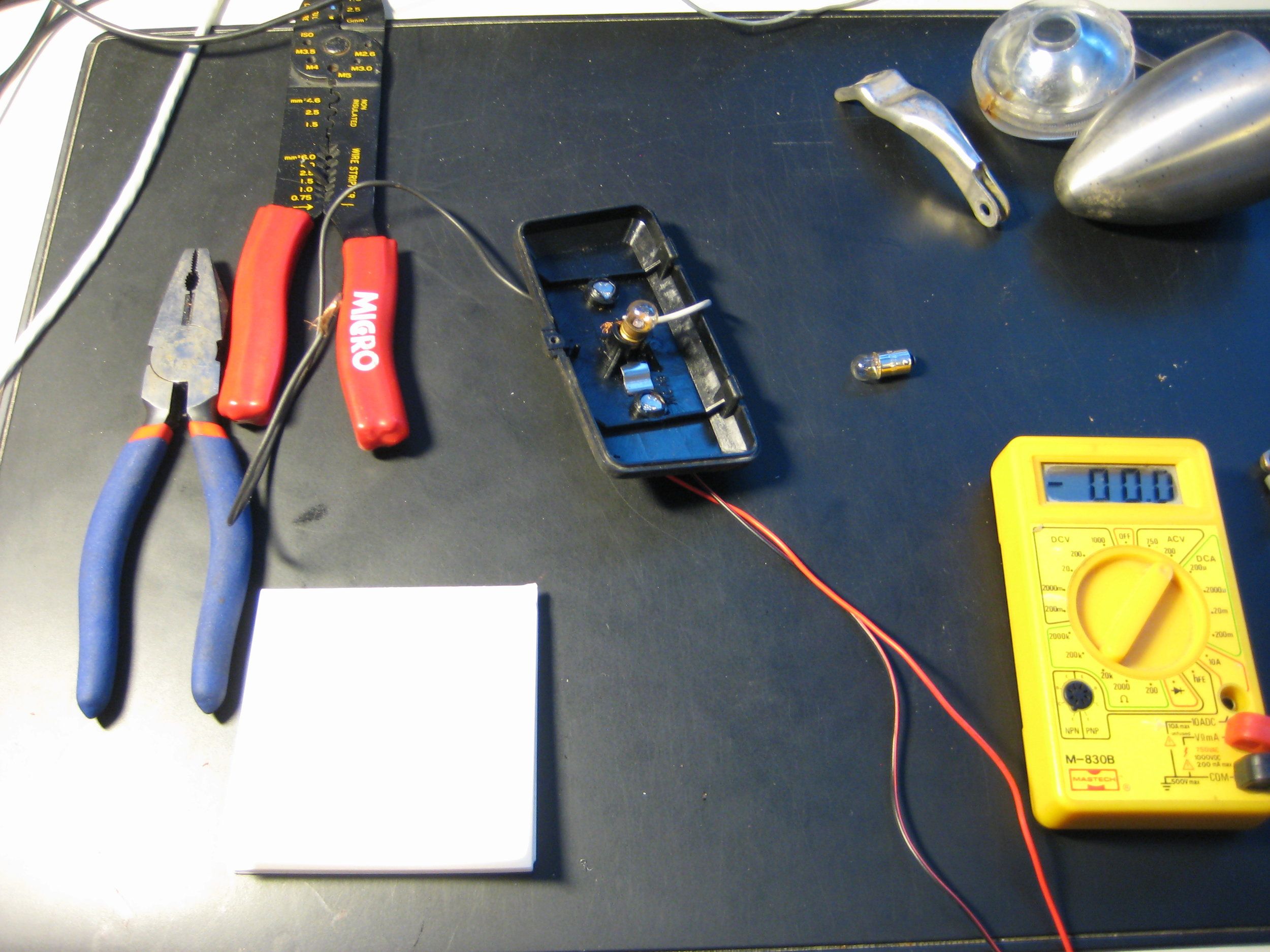

Addendum: Jag testade att kontrollmäta 3 st 3W-lampor, alla utom en av de två nya, den som nu sitter i cykeln. En av de två gamla, som jag hade, var lite avvikande. Den lyste svagare än de andra och ibland ville den inte lysa alls. Jag försökte skrapa bort all ärg, men det tycktes inte hjälpa. Den avvikande lampan blev också väldigt varm jämfört med övriga två. Då jag mäter resistansen över lamporna ger dock alla samma värden, ca. 2 ohm.
Uppenbarligen var det något (intermittent) fel på den 3W-lampa som jag använde för att testa mest på cykeln, innan jag begav mig till min LBS och skaffade ytterligare två lampor.
Addendum 2: Jag försökte tänka till lite nu v.g. parallellkoppling. Kom på att jag nog skulle behöva en 0,6W-lampa bak för att inte överskrida generatorns maxeffekt på 3W. Jag kikade tillbaka på punkt 1 i inlägg #41 och ser att det stämmer med texten. Jag brydde mig dock aldrig om att köpa några 0,6W-lampor av min LBS, då jag inte fick (den seriekopplade) kretsen att fungera med dem. Tänkte inte då på att det var parallellkopplingen som dessa lampor skulle anvädas för. Får ta en sväng förbi LBS:en nästa vecka och skaffa ett par 0,6W-lampor också, så jag kan testa parallellkopplingen.

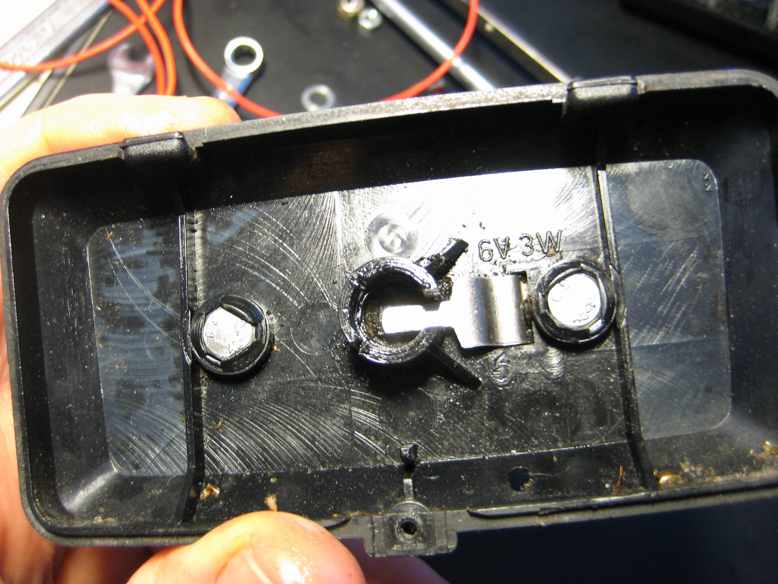

Addendum 3: Jag upptäckte att det fanns en märkning i höljet till baklyset, "6V 3W" (samma sorts hölje på båda Crescent-cyklarna, #1 och #3, i projekttråden), så det verkar ju som att belysningen är gjord för att man ska köra 2,4W fram och 3W bak och därmed köra seriekoppling. Men det kan ju ändå vara intressant att se hur det fungerar med parallellkoppling, med 2,4W + 0,6W.

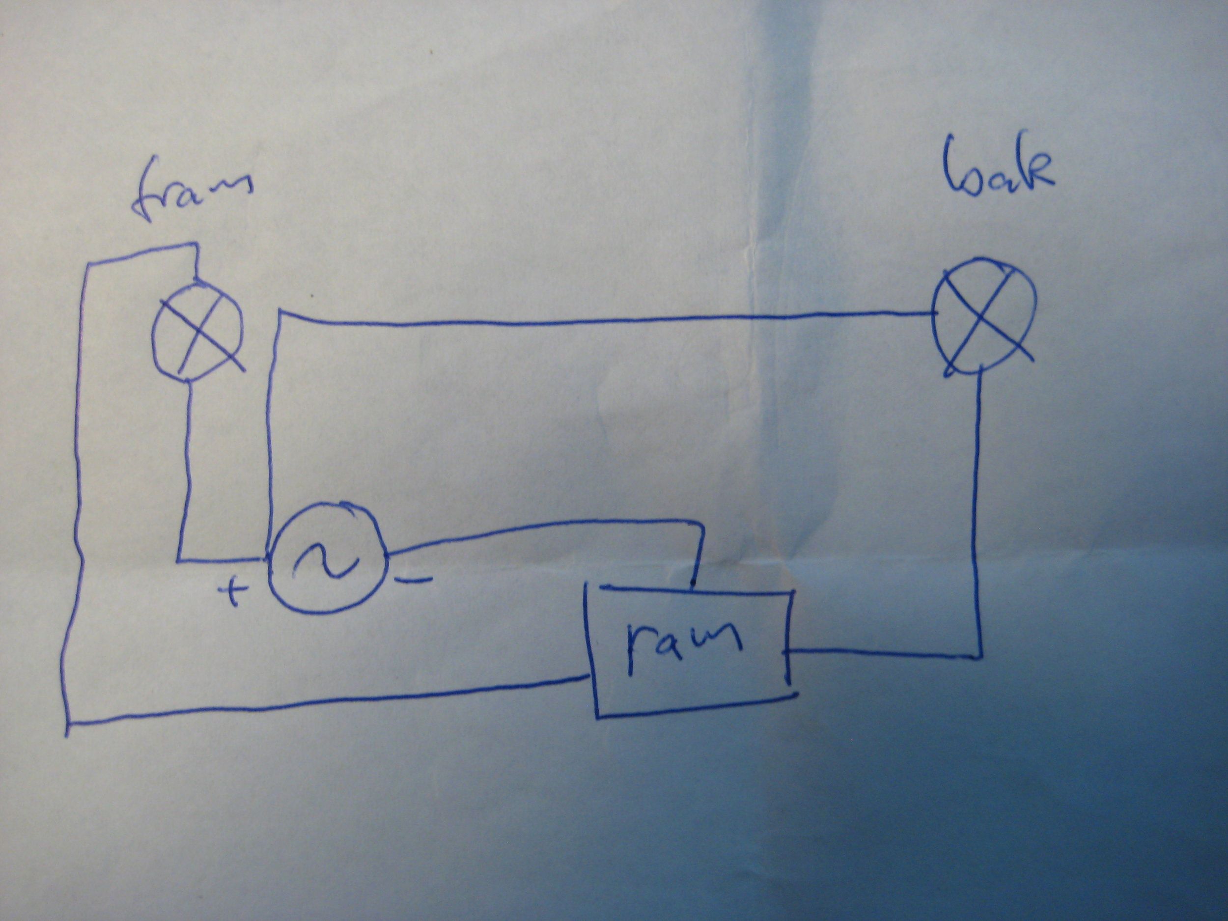

Det verkar som att min typ av generator inte har någon (direkt-)anslutning till fästet/ramen (se punkt 1 i inlägg #41), men det kan kanske ändå vara så att man får upp till 12V mellan anslutningarna på generatorn. Spänningen ökar med hastigheten på framhjulet och jag vet inte om det kan vara möjligt att få högre spänning än 12 V. 12V var ungefärligt maxvärde då jag tog i allt vad jag kunde då jag snurrade på framhjulet. Jag tror det fortfarande kan räcka med en lindning i generatorn för att åstadkomma detta.
Jag har ingen kabel som går mellan lamporna. Det är ramen som sluter kretsen mellan lamporna, som nu på sistone varit kopplade i serie. Jag tror inte det finns någon nolla som är direktkopplade med generatorns fäste, se punkt 2 i inlägg #41. Detta eftersom min generator har två anslutningar och därmed tycks vara av typ 1 enligt #41. Den seriekopplade kretsen fungerar nu ändå, trots att jag skruvat ur jordskruven ur fästet. Enda gången ramen är inblandad i kretsen är som sagt (inlägg #52) mellan lamporna, där den sluter den seriekopplade kretsen.

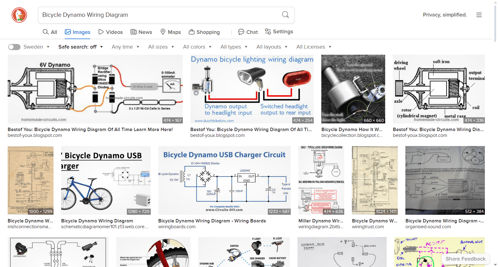

Jag hr tidigare postat länkar till denna sida med mätningar som visar att det går att få >10W ur en "3W" (nav-)dynamo
<REDIGERAT>
Det kanske ger mer att börja här
Ahh, äntligen lite ingenjörsmässig information, med kretscheman och allt. Precis sådant som jag eftersökte från början, för att förstå teorin bakom. Ska studera med intresse. Tack!

Precis, ingen nolla. Resten kan nog också stämma, men jag använder som sagt ramen för att sluta kretsen mellan lamporna. Då behövs bara en kabel mellan resp. pol på generatorn och resp. lampa.
Yes.
Ramen kan agera "kabel" mellan lamporna, men om det är seriekopplat på det sättet så lyser ingen lampa om någon av lamporna går sönder eller kopplas ur. I ditt fall lyser det bara om en av lamporna är inkopplade och inte båda? Det får jag inte ihop. Det låter som att någon har kopplat om något på vägen.

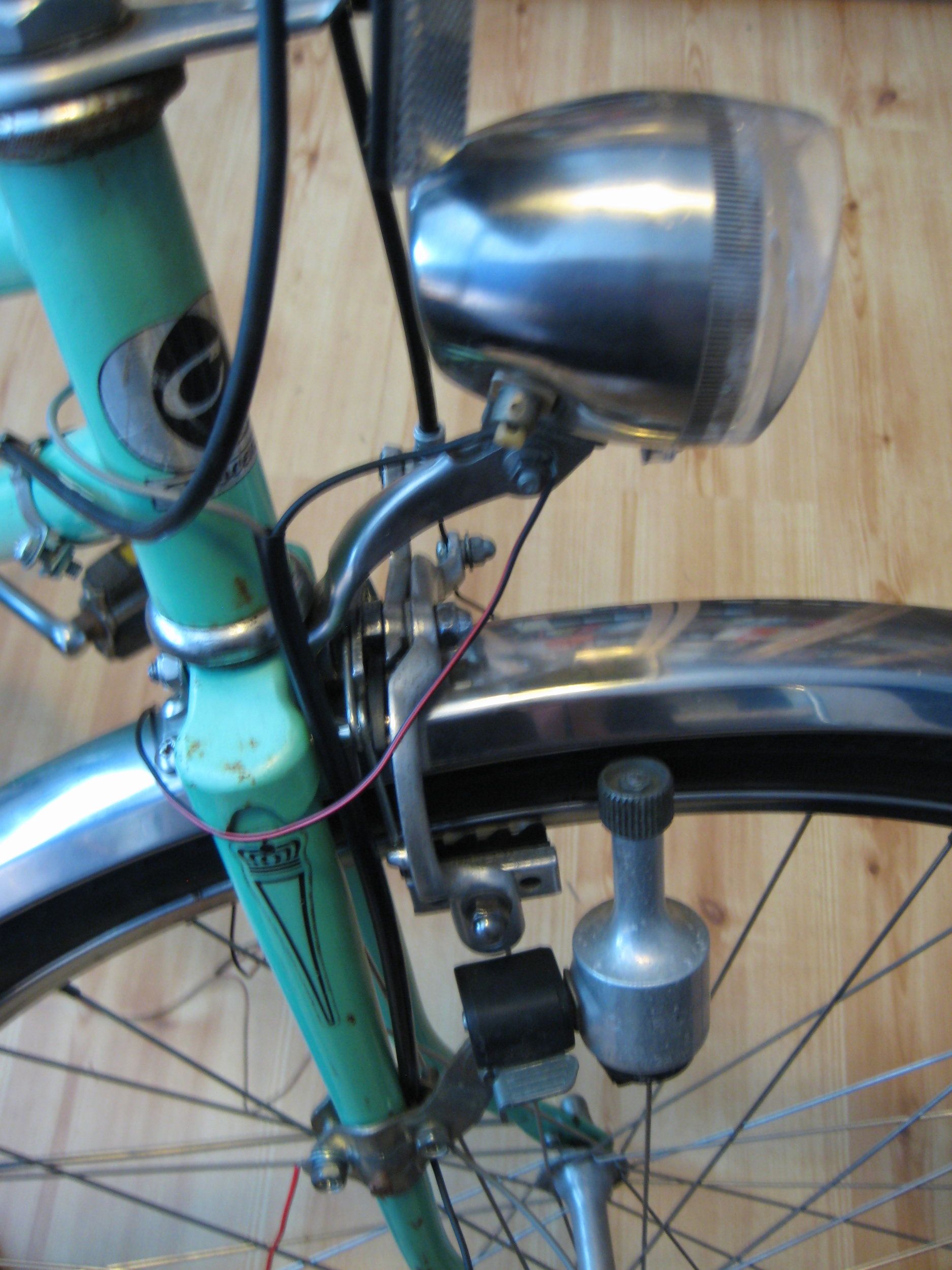

Jag testade och jämförde seriekoppling och parallellkoppling i ett par labbuppkopplingar med 6V 2,4W framlampa och 6V 3W baklampa kopplade direkt till generatorn.
Vid seriekoppling lyser framlampan något starkare än baklampan. Vid parallellkoppling (se bild) lyser framlampan svagare än baklampan. Kan någon förklara fysiken bakom detta? Kan man tillämpa Ohms lag och formeln P=U*I?

En parentes ang. kablarnas färger mm i bilden: Röd kabel är kopplad till generatorns S-pol (Strom/Ström) och svartröd kabel kopplad till generatorns B-pol (Boden/Jord). Grå kabel till framlyktans framkant är även den kopplad till S (den röda kabeln). Den grå kabeln överst i bild, till framlyktans fäste är kopplad till B (den svartröda kabeln), samt även till baklyset.
Inte exakt så som jag skulle koppla det på cykeln, men det underlättade monteringen av kablarna i labbuppkopplingen. Hade jag kopplat det på cykeln hade jag växlat polerna på baklyset, så att jag får jord från ramen på höljets baksida (där röd och grå kabel nu går in) och ström/spänning fås från en kabel kopplad till lampsockeln, på det sätt som den övre grå kabeln är inkopplad.

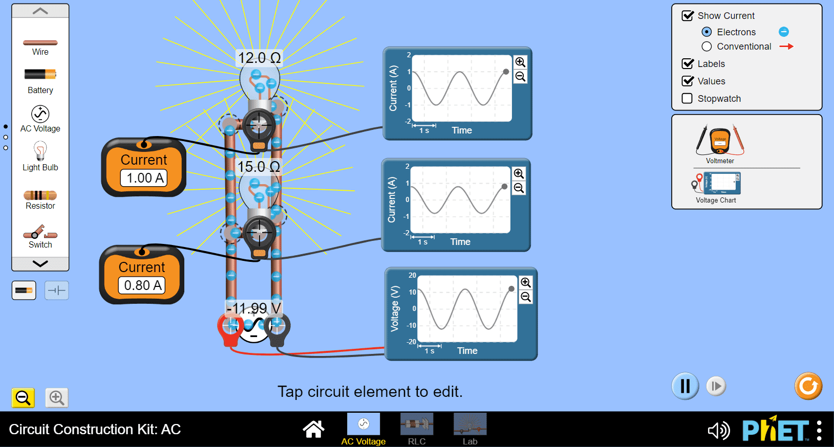

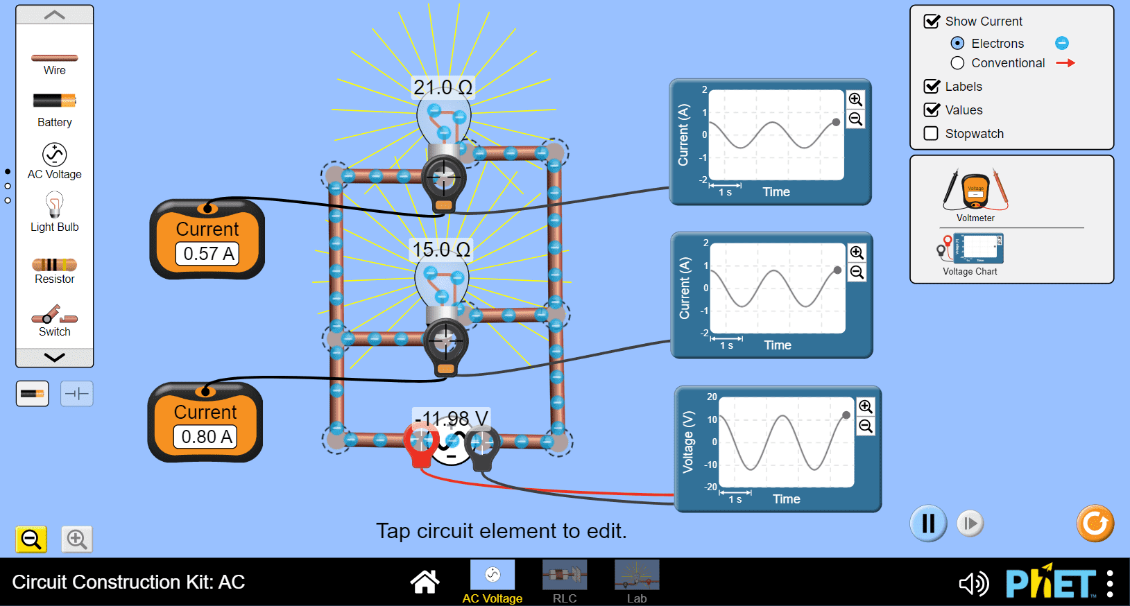

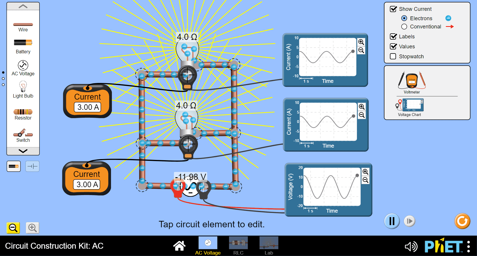

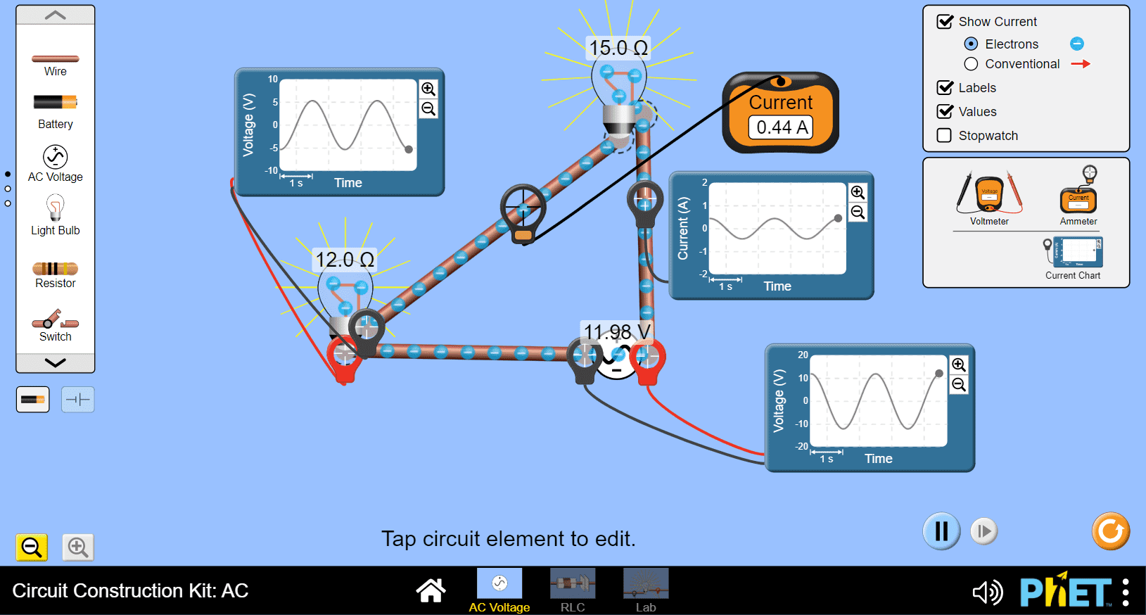

Kul leksak, den där hemsidan från universitetet i Colorado. Jag testade att göra en krets som simulerade vad som händer då jag kör med två seriekopplade lampor, en 6V 2,4W och en 6V 3W. Jag ställde in maximal spänning (topp till topp) på generatorn till 12V.
Jag använde resistansvärden beräknade från lampornas märkspänning och märkeffekt.
Lampa 1 (motsv. baklampa): 6V 3W 0,5A 12 ohm
Lampa 2 (motsv. framlampa): 6V 2,4W 0,4A 15 ohm
Toppspänningen för baklampan blir då 5V och framlampan 7V. Framlampan bör då lysa starkare pga samma ström, men högre effekt (P=U*I=7*I för framlampan jämfört med P=5*I för baklampan). Det stämmer även med empirin från min labbuppkoppling. Strömmen i kretsen blir ca. 0,45A topp till topp, vilket bör stämma med formeln P=UI. P=2,4+3=12*0,45=U*I.
Addendum: Med "topp till topp"-ström på 0,45A blir "topp till topp"-effekten Ppp(fram) = 7*0,45 = 3,15W och motsvarande för baklampan Ppp(bak) = 5*0,45 = 2,25W.
Addendum 2: Tidsförloppet är naturligtvis inte realistiskt. Frekvensen för generatorn i simuleringen är inställd på 0,5Hz, vilket är väldigt långsamt jämfört med cykelgeneratorns frekvens vid hastigheter på exempelvis 10-15 km/h.

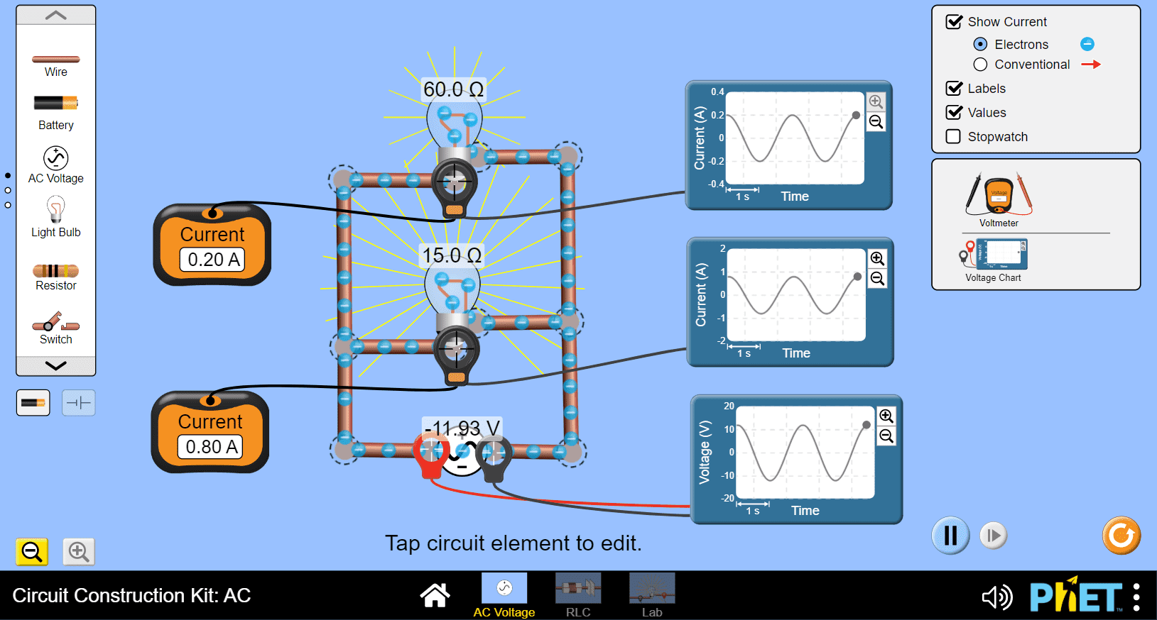

Addendum 3: Motsvarande simulering för parallellkopplade lampor. Här är spänningen lika över båda lamporna, 12V. Istället är det strömmen som är högre för baklampan (1A topp till topp) jämfört med framlampan (0,8A). "Topp till topp"-effekten för baklampan blir i det här fallet Ppp(bak) = U*I = 12*1 = 12W och för framlampan Ppp(fram) = 12*0,8 = 9,6W. Det tycks också stämma med empririn ifrån min labbuppkoppling, att baklampan lyser starkare vid parallellkoppling.
Addendum 4: Jag funderade även över vad som skulle hända om jag använde en 6V 0,6W lampa bak vid parallellkoppling, såsom föreslogs i inlägg #41, punkt 1. Så jag gjorde en simulering för det fallet också.
Värdena för en sådan baklampa blir då som följer (baserat på märkspänning och märkeffekt):
6V 0,6W 0,1A 60 ohm
"Topp till topp"-effekter för detta system:
Ppp(bak) = U*I = 12*0,2 = 2,4W
Ppp(fram) = U*I = 12*0,8 = 9,6W
Jag tänker att baklampan i det här systemet bara "ger" (eller "drar"?) ca. 1/4 så mycket effekt som framlampan och att baklampan kan komma att lysa alldeles för svagt i förhållande till framlampan. För det seriekopplade systemet ovan gav baklampan ca 2/3 av framlampans effekt (2,25W/3,15W=0,71 eller 71% för att vara exakt).

Det har inte varit lätt att hitta glödlampor med E10-sockel på nätet, men nu tror jag att jag har hittat en bra leverantör med stort urval och glödlampor i lager: Elfa.
https://www.elfa.se/sv/belysning/la...setxt_sv_ss=E10&filter_disvoltagenum_sv_ds=12
Addendum: Jag tror att jag har hittat en konfiguration med 12V-lampor som skulle kunna funka bra med min generator och parallellkoppling av lamporna. Konfigurationen består av en 12V 3W-lampa fram och en 12V 2,4W lampa bak. Lampornas värden enl. nedan:
Fram: 12V 3W 0,25A 48 Ohm
Bak: 12V 2,4W 0,2A 60 Ohm
Jag får då en total ström på 0,45A vid 12V spänning från generatorn. Levererad effekt vid den ström- och spänningsnivån blir då 3+2,4=5,4W.
Notera att märkningen på generatorn var "6V 3W (2,4W + 3,0W)".
Jag tror det kan vara värt att testa den här konfigurationen. Behöver bara skaffa ett par 12V-lampor enligt ovan. Risken är väl dock att socklarna inte riktigt passar i fram- resp. baklykta.
För 6V-lamporna hade jag t.ex. svårt att få in 2,4W-lampor bak, då deras sockel är lite längre än 3W- lampornas sockel. Dessutom har glaskupolen runt 2,4W-lamporna större diameter än 3W-lampornas glaskupol, vilket jag tycker är lite märkligt. Är 2,4W-lamporna gjorda för att sitta fram och 3W-lamporna för att sitta bak? 2,4W-lamporna lyser sannolikt generellt starkare vid seriekoppling men svagare vid parallellkoppling, åtminstone i teori och praktik för 6V-lamporna och i teorin för 12V-lamporna.

Jag tror att min cykel var parallellkopplad och att dynamon var jordad genom fästet. Jordskruv i fäster tyder också på att det var det vanliga
Säker är jag inte men som jag visade var även batterilampans fäste jordat

Jag tror jag börjar komma underfund med vilka sökord jag bör använda för att hitta informationen jag söker.
Typ: Bicycle Dynamo Wiring Diagram
