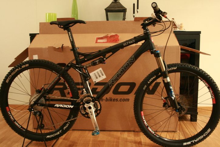

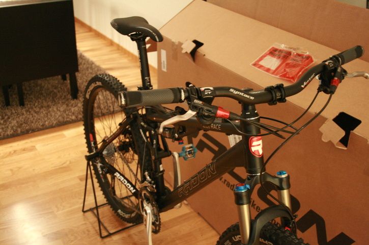

[Efterlysning] Radon QLT-ägare, jag behöver er hjälp!
Nu är den hemma! Blev en svart 6.0 i 18". Grymt imponerad av vad man får för en sån (förhållandevis) liten peng.
Jag tog rätt storlek. Tror knappt jag hade kunnat stå över den större på plan mark, i skogen hade det blivit klumpigt. Kommer kunna sitta bekvämt, har nu uppvinklad 105mm stam och superbrett lowriser, lätt att tjäna någon centimeter eller två.
Hur långt söderut måste man åka för att hitta barmark? Skåne? Tyskland? Spanien? Skapligt sugen nu!
/Fredrik
Varsågod rularn:
IMG_9906b.jpg ht=483
PappaG får också en:
IMG_9912b.jpg ht=483
Ber om ursäkt för kvaliten, varför inte ordna ett "fota din cykel i soffa" seminarium på cykeldagarna. Finns ju fotografer som hänger här. Nu ska jag gå och pumpa dämparna. Wish me luck!
rularn: Ja, den ska justeras. Sadelhöjd och vinkel, stammen vänds. Och troligen ett rakt styre med barends, ja barends. Jag tror det är dags att gå tillbaka lite i utvecklingen. ;-) Egentligen ingen anledning att byta ut något på hojen (om sadeln passar förstås), allt känns funkis. Men jag känner mig själv, kan nog bli lite bling så fort flickvännen sänkt "paket-garden" lite... ;-)
K ristian: Jo, underbart. Det är min andra på 2 månader... Börjar bli lite beroende... Kanske skulle byta racer också? Och fynda en cross också? ;-)
Samma budkille har lämnat båda paketen! Han tyckte det räckte ett tag nu. Och han är väl paketexpert, jag lyssnar på honom! ;-)
