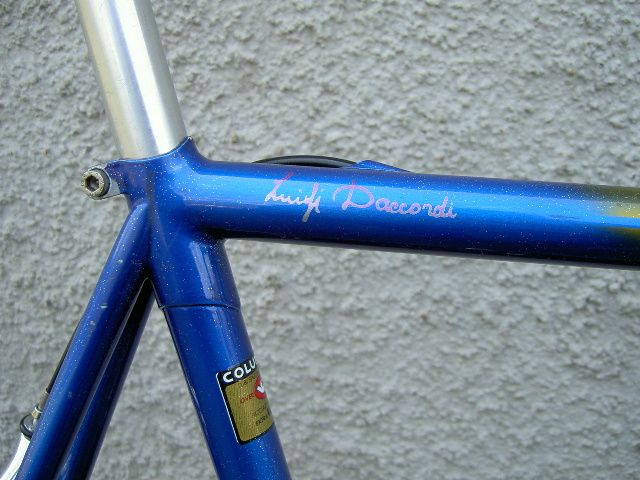

För många ,många år sedan gjorde Bicycling just detta o lät en rambyggare göra 3 identiska ramar, enda skillnaden var sammanfogningen: muffar, TIG eller fillet. Skillnaden var tyvärr obefintlig :(
Hade ju varit mycket roligare om fillet brazed var helt överlägset.
Men innerst inne så tror jag nog det ändå....
PICT1032.JPG ht=480
/Staffan
