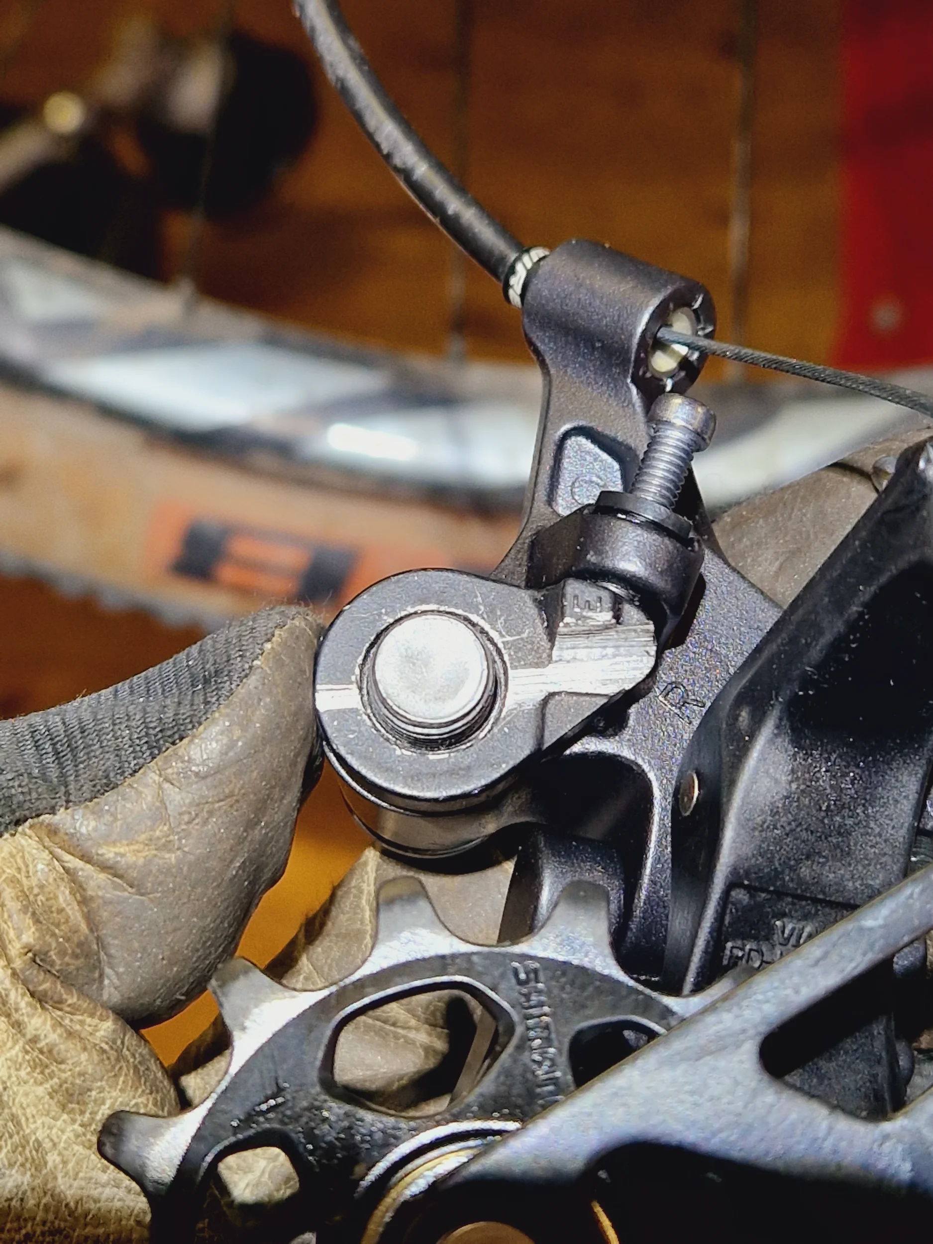

Jag håller på att vaska bockstyret på min vardagscykel och har därför tvingats byta bakväxel, eftersom det är omöjligt att få tag i reglage för LVG-bakväxel (även om det tillverkas) till rakt styre. Köpte Deore RD-M5100 och SL-M5100, men döm om min förvåning när det verkar omöjligt att justera b-skruven till nåt vettigt.

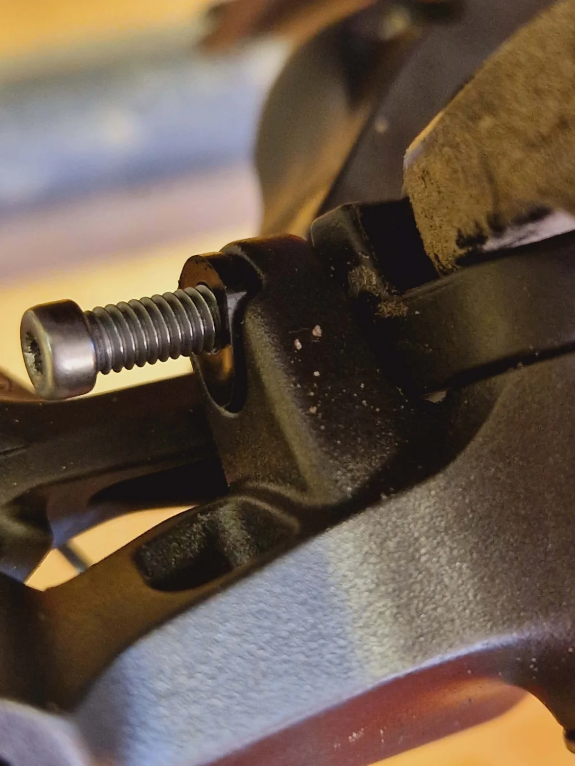

Mellan skruven som håller växeln i växelörat, och det sistnämna, finns nån slags distans-moj som b-skruven trycker på, istället för att den ska trycka direkt på växelörat.

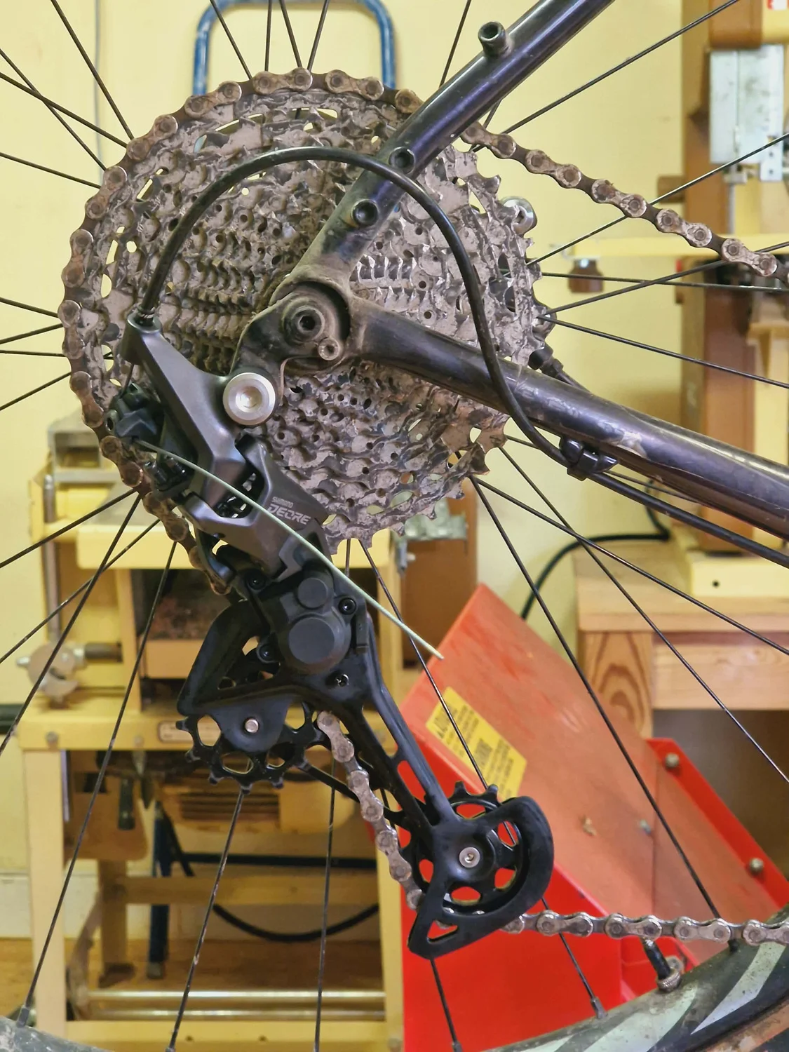

Men med b-skruven helt utskruvad ser det ut såhär:
...alltså som om b-skruven snarare vore helt inskruvad. Om jag flyttar distans-mojens "öra" så det inte ligger mellan b-skruven och växelörat så blir det bättre, men då måste jag istället skruva in skruven så långt att den till sist börjar halka av anliggningsytan på växelörat.
Är det olika standard för b-skruvsanliggningen på LVG och MTB eller nåt liknande vansinne? Jag inser att kedjan kanske inte har perfekt längd, men den är knappast jättelång eller jättekort heller. Borde duga för rimlig justering. Har funkat utmärkt med GRX-växel och samma kassett och samma framdrev.

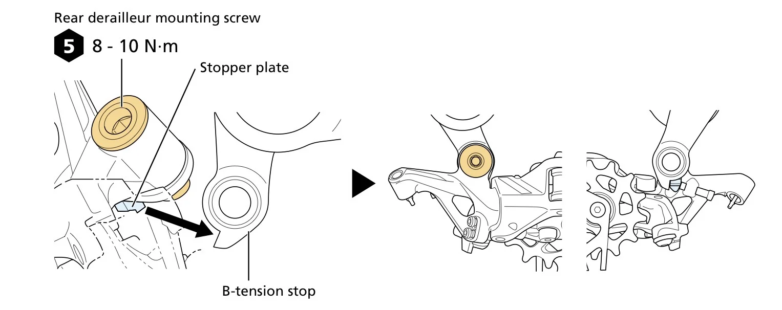

Gissar att du monterat på följande sätt:
Vad hade du för bakväxel förut och hur satt den monterad? Ser ju inte ut som ett DM-öra, men det kanske är bra att utesluta det helt.
Visa bilaga 830233
Det där är enda sättet om man inte ska fulmeka "stopper plate" till annat ställe, vilket jag som sagt också gjort utan framgång.

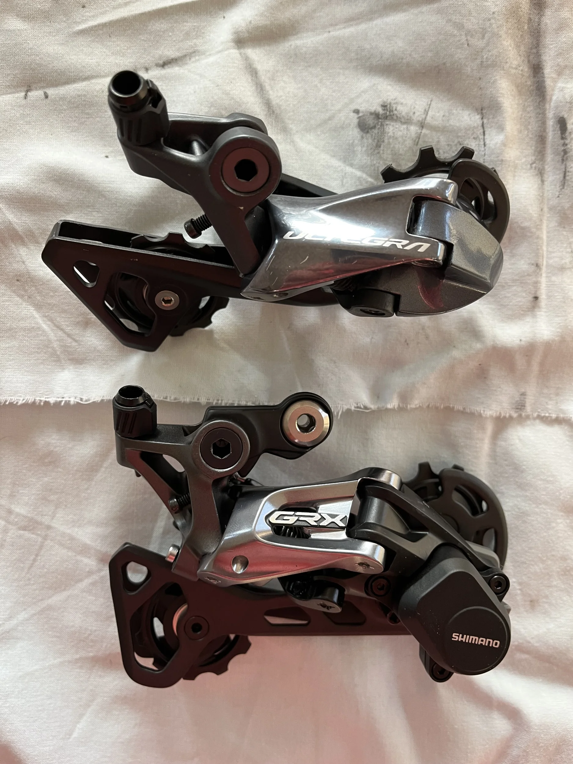

GRX-växeln som satt där innan ser helt annolunda ut och har en liten länk mellan själva växeln och örat. Nån sån finns inte i Deore-fallet. Har ingen aning om vad "DM-öra är".

Det är bara ett drev fram. Problemet har inget med vajerspänningen att göra, utan att övertrissan ligger lååååångt från kassettdreven, oavsett vilken växel som är vald. Vilket brukar antyda för långt utskruvad b-skruv.
Ska mäta kedjan men jag tror faktiskt den är längre än rekommenderat.

Det hade helt uppenbart funkat om det inte vore för att den där "stopper plate" är för tjock, och utan den halkar skruven av växelörat. Får väl fila ner plattan helt enkelt.

Bakväxeln är gjort till 51t som största drev. Så distansen till din 42t drev blir 18 mm större, som verkar ungefär vara felet du ser. Nu är cagen vinklad som den bor på största drevet, som borde vara 51t. Kedjan borde vara minst 4 länkar längre där som skulle flytta trissan upp mycket. Men frågan är då om det kommer att funka på minsta drevet.

Hur som helst, problemet är löst medelst fulmek.
Fortfarande lite för långt ifrån, men det växlar bra. Får duga så längre, så kör jag nån länk längre kedja när det är dags att byta.

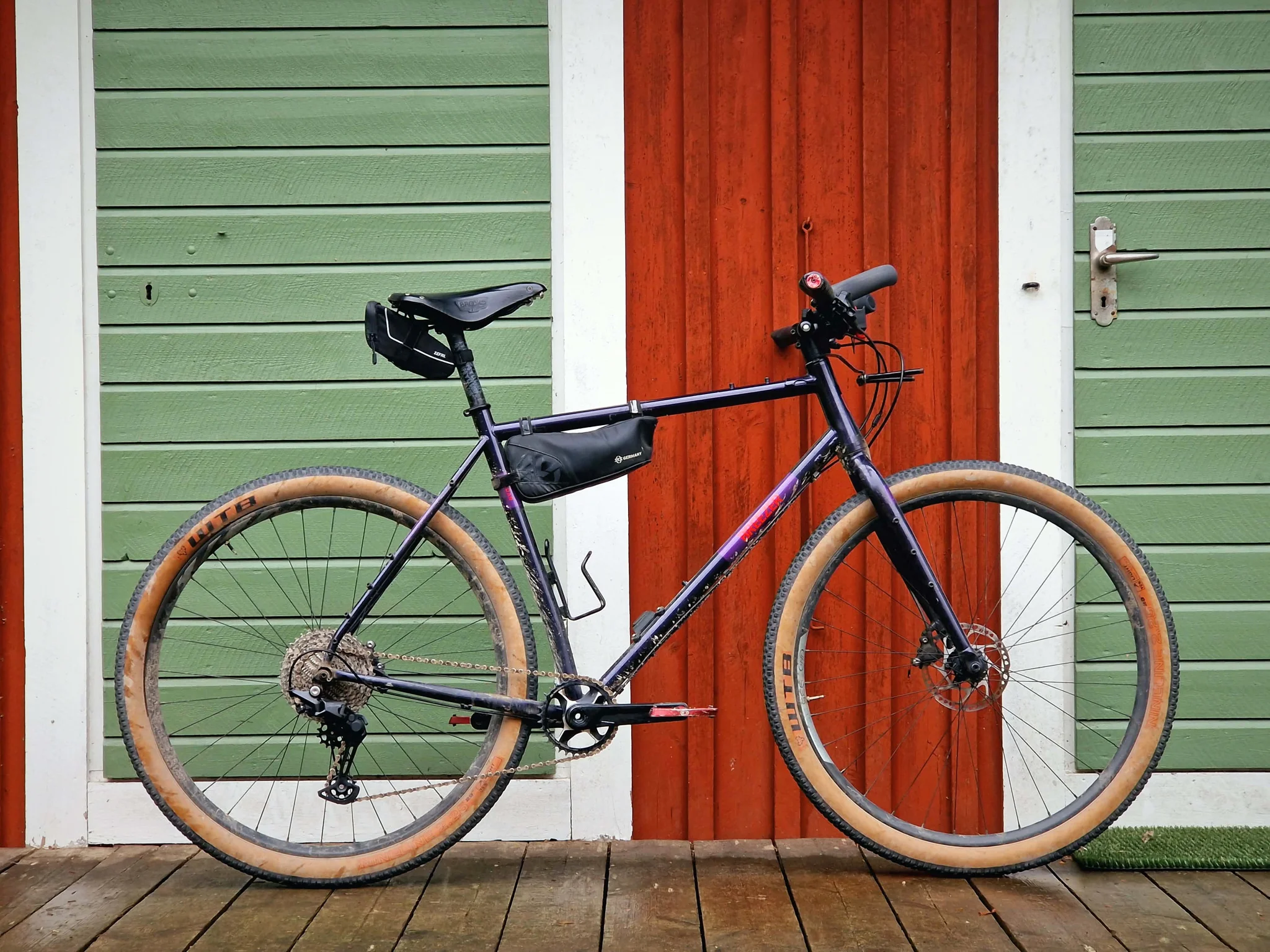

Såhär blev det förresten. Detta är alltså min grus- och upptäcksfärdcykel. Numera utan bockstyre och med ett par gamla bar-ends innanför reglagen. Så man kan sitta ungefär som i hoodsen på bockstyret, men samtidigt ha vettig kontroll när det behövs med det raka styret. Jag använde aldrig bocken ändå och hela cykeln var lite för lång med det styret trots jättekort stam.
Det där joxet under styret är ett stöd för styrväska så den inte ska skumpa så mkt om man cyklar på knöligt underlag.
