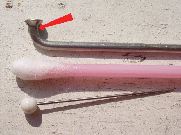

"insidan av böjen", det är svårt att hitta en punkt i en kurva. Var lite mer exakt menar du? Där ekern börjar svänga eller på insidan precis under huvudet och sedan hypotenusan mot andra änden eller någonstans i mitten av kurvan?
ekerverktyg + ekerfråga
Gör det inte svårare än vad det är.
Kurvan på en eker är ganska skarp.
Så vitt jag vet så mäter an hur lång ekern blir effektivt sett, dvs hur långt från ytterkanten av hålet i flänsen du kommer,,
Sen så kommer bytagoras sats inte ge någet utslag alls, testa räkna på (298^2+1^2)^0.5 och så hur de ger utslag :) Hypotenusan är fortfarande lika lång som kateten innom en mm även om den tvärgående är så mycket som 10mm, vilket den inte är.
Det är ju bara hela mm man mäter, och tom i 2mm intervaller som ekrar kapas.
Edit: Jag bifogar en bild för att visa.
    62.6 KB · Besök: 41
