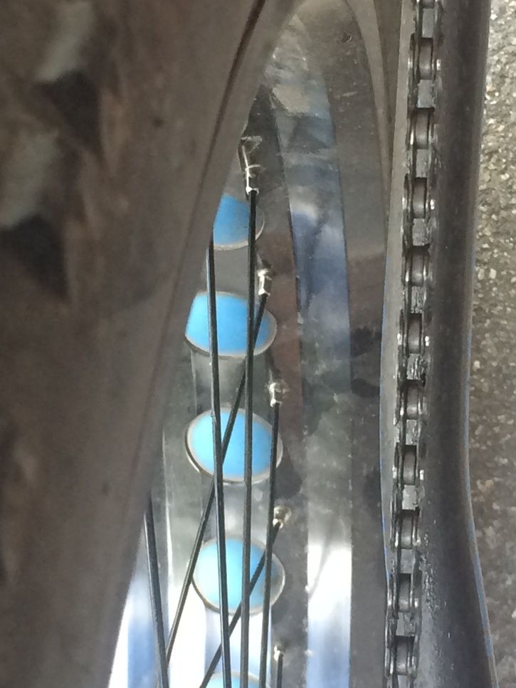

Jag tror att det är 135mm-fälg. Det som händer i bakfälgen är att infästningen i fälgen är offset på en enda rad och från denna rad går ekrarna både till vänster och höger sida om navet.
I bifogade bild ser man en dålig vinkel på andra ekern uppifrån.
Om ekrarna hade fästs i mitten av fälgen skulle vinkeln bli betydligt bättre för varannan eker. Och det hade gått att ha ekrarna i mitten av fälgen, d v s dom går fria från bromsskivan. Men det kanske skulle ge för hög belastning på den redan urborrade fälgen.

Jo nu ser jag hur du menar och är beredd att hålla med till viss del.
Jag tror fortfarande att offsett i ram och offsett för ekerhål tar ut varandra så att det blir likt som på en vanlig MTB med 135mm nav.
Däremot ser det ut som att hålen för nipplarna är borrade på en vinklad yta, vilken gör att det blir en knäck vid skarven nippel/eker? (jag har sålt min 4.0 och kan inte kolla på den).
Är det smuts vid den mittersta ekernippeln, eller har du en spricka i fälgen där?
Jag fick mitt bakhjul bytt på garanti efter att jag fått sprickor i fälgen runt nipplarna.
Den nyare 4.0an med 190mm baknav har ekrarna monterade i 2 rader vilket gör att vinkeln på ekrarna blir snällare vid nipplarna. Den med 190mm nav flexar även mindre i bakhjulet vid belastning, vilket även det kan hjälpa ekrarna att få ett längre liv.

Jag tror att det är smuts, men ska undersöka närmare. Tack för tipset.

Nu har jag i alla fall efter många mekar-motgångar fått 2 nya ekrar på plats :)
Inga sprickor i fälgen och inga samtal till intersport. Är det förresten Big Bob 5.0 interpsort säljer? Det var lite knapphändig information på hemsidan.
