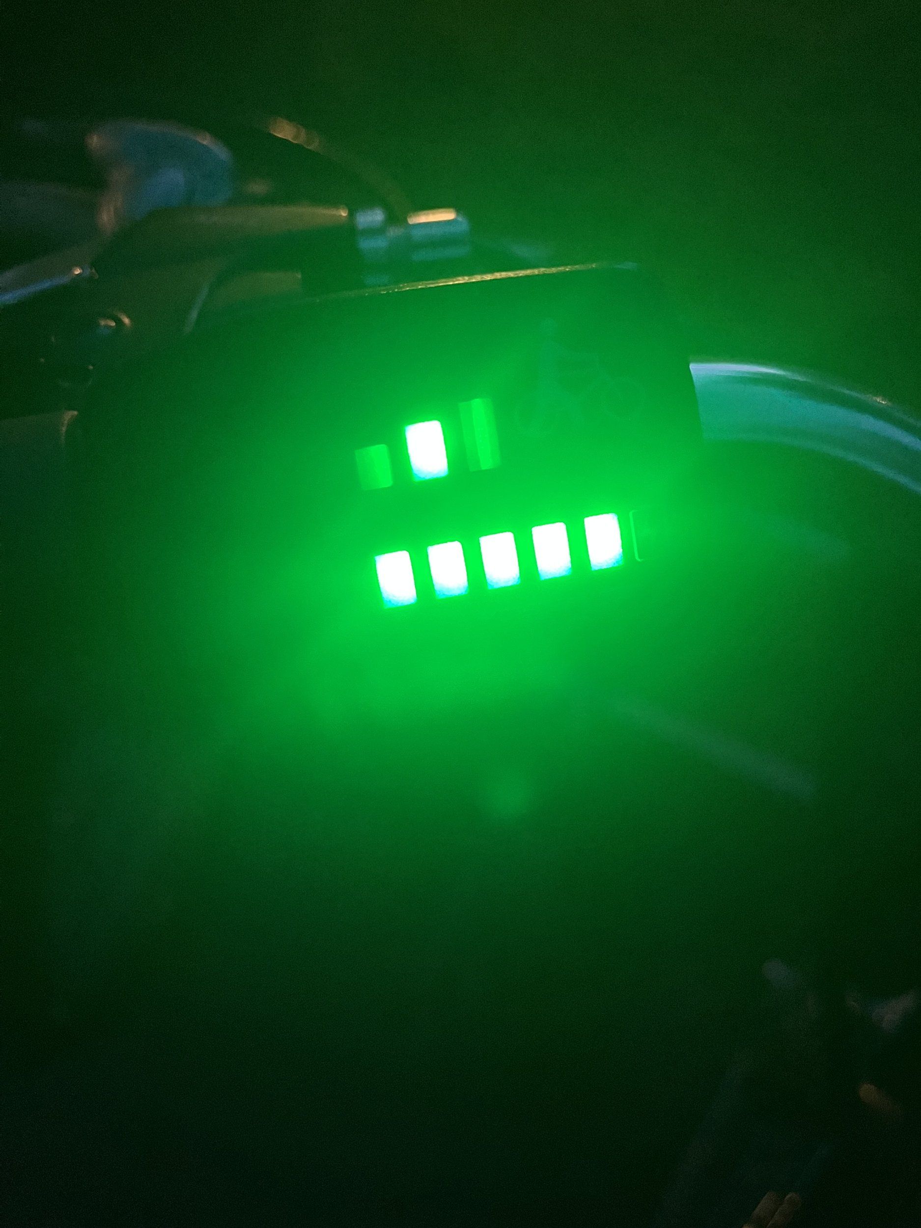

Mammas elcykel från Biltema har helt plötsligt slutat fungera. Den lyser upp som om den får ström men kan inte välja nivå i ”assistansläget”. Istället blinkar led-lampan vid ”normal” och ingenting händer.

felkoder ska blinka på nedre raden att assistansläge blinkar skulle jag tro beror på antingen brunnen styrbox eller motorhaveri
har den vart in på återkallelsen för åtgärd?
Elcykel som slutat fungera.
Koppla ur och i kontakter till motorn så dom sitter i ordenligt , du kan även spruta i lite kontaktrengöring om du har
