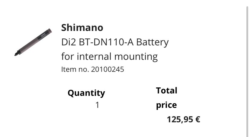

Står SM-BTR2 på batteriet men de verkar ha blivit ersatta med någon ny sort som även ska funka med blåtand, om man nu vill uppgradera någon dag. Hoppas nu att det ska passa. Kan ju ta med batteriet till jobbet och fråga elektrikerna om de kan mäta om det funkar? Går det med en sån där mätmojäng? IMG_5186.webp

Ok. Nu fattar jag INGENTING. Gamla batteriet verkade dött efter att ha micklat med det i timmar. Googlade reda på ett nytt, som enligt spec skulle vara större, bättre och billigare samt kompatibelt med det jag har. Det kom idag.
Provar det. Det lyser grönt i sockerbiten. Utmärkt, tänker jag och meckar dit allt. Tänker att jag kanske ska ladda det lite iaf. Då är det dött. Går inte att ladda. Växlarna funkar inte alls. Ingen lampa på sockerbiten lyser. Hmm?
Meckar loss och provar mitt gamla. Nu funkar det minsann. Sockerbiten lyster grönt och växlarna funkar. Laddar men det är som förut diod på laddaren slutar lysa efter någon minut. Suck. Jag provar att ladda det gamla batteriet en stund. Får se om det funkar.
