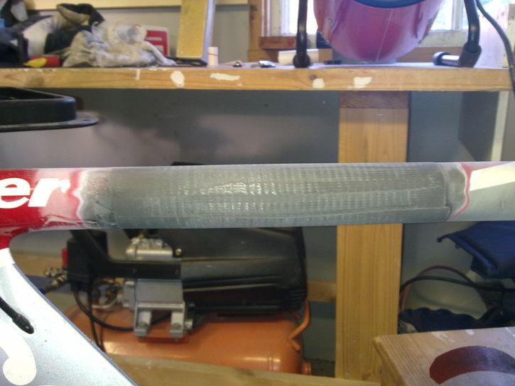

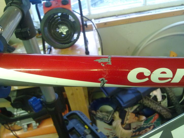

Här e några bilder på en P2C som jag reprarerat.
Ägaren hade vurpat och knäckt överröret med styret. En ganska tacksam reparation, men svår att lacka när det är 3 olika färger som påverkas.

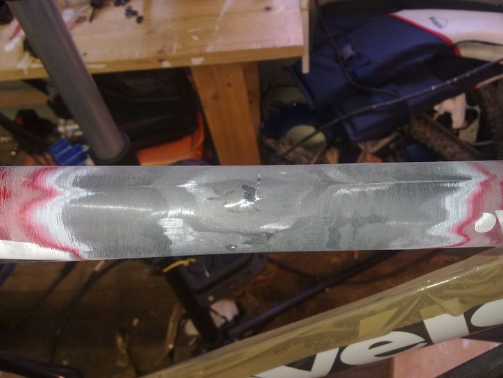

Började med att slipa ner i sprickan, och laminera i nytt material
Slipade sedan röret runt, och laminerade på en riktad matta.

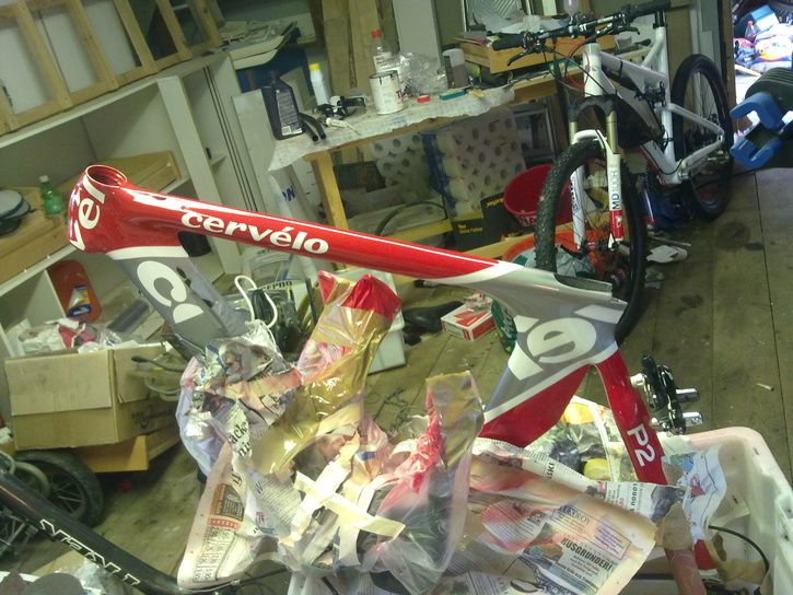

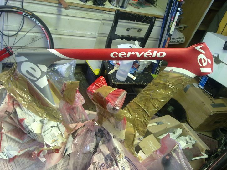

Lite spackling och ny ytfärg, först målade jag den vita linjen, sedan röda.

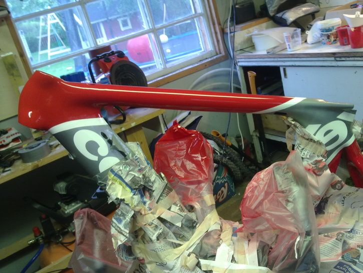

Färgen mattslipad, med nya logon påklistrade.
klarlack på.

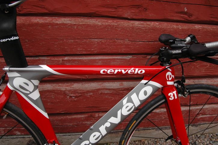

Jag tvingades ändra lite på de vita linjerna för att undvika att måla om silverfärgen, men slutresultatet blev ändå riktigt bra tycker jag.

Det är just det som är så fint med kompositer, att de går att laga när nåt går sönder.
Inte lika enkelt att laga en aluminiumram som fått en buckla på motsvarande ställe..

Med största sannolikhet hade man fått till en rejäl bula på en aluminiumram vid mostvarande behandling, det vågar jag påstå.
Jag tyckte dessutom att detta rör var av bra kvalitet, mycket hög fiberhalt. Styret gick av i vurpan, så någon liten smäll torde det inte ha varit.
Som jag ser det är enda möjligheten att reparera ett skadat aluminiumrör är att laminera kolfiber runt det, lite som fjärde bilden uppifrån.

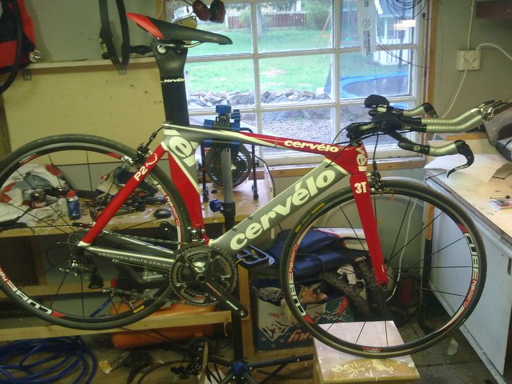

Cykeln for snällt tillbaka till sin ägare igår.

Blev ett par mm större diameter med UD mattan som jag la på som extra, men det är inget som man ser om man inte vet om att det blivit fixat.
