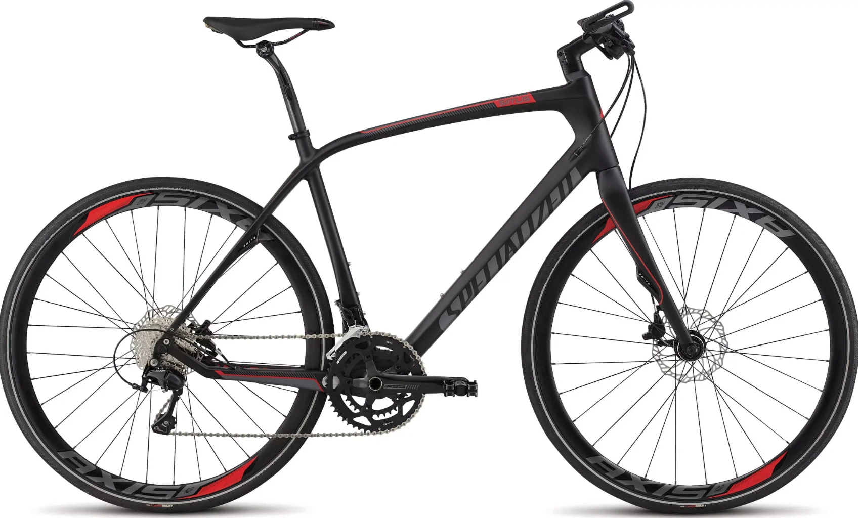

Halloj,
Jag har "hybrid" cykel, närmare bestämt en Specialized Sirrus Expert Carbon från 2015 - lika bifogad bild.
(Exakt en sån här: https://www.specialized.com/us/en/sirrus-expert-carbon-disc/p/65160?color=172457-65160)
Sadeln (som är en: Body Geometry Targa Comp, hollow Cr-Mo rails, 155mm) Har aldrig riktigt varit skön för mig. Tenderar att få ont på insidan av sittbenen.
Skulle handla nya däck och slang och började fundera på det här med sadeln och ju mer jag funderar/googlar ju oklokare blir jag.
Men jag mätte mina sittben på wellpapp och ligger inom spannet 105-110mm från 2 "mätningar". Enligt gängse praxis verkar man förorda +20-25mm på sittbenen så i mitt fall
105mm: 125-130mm sadel
110mm: 130-135mm sadel
Dom flesta verkar ha sadlar i 143 och 155mm, så best shot är en 143 antar jag?
Snabb konstatering är väl att sadeln är för bred och sannolikt överlag tråkig geometri/komfort eftersom det var en standardsadel på sin tid.
Min sadelhöjd är likvärdig med bilden, 3cm lägre kanske - så jag antar det kvalar in som hyfsat upprätt position om jag ska välja en sadel?
Ur Specialized sortiment tror jag mig ha identifierat Phenom som lämplig serie för mitt ändamål, även om den främst kanske är MTB/Gravel inriktad?
Budget: 17-1800kr
Är jag rätt ute, eller finns det andra aspekter jag missar?

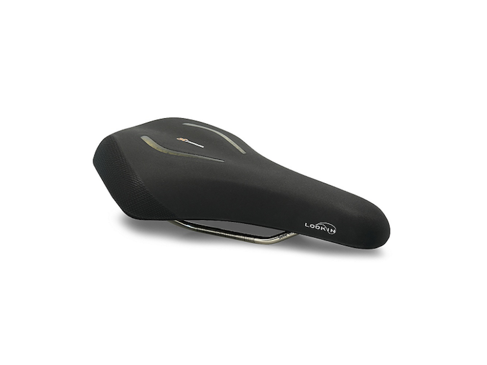

Köp inte för mjuk! Särskilt längre sträckor blir sadeln då ett gungfly som tröttar rygg, höft och ben.
Jag har själv något sånt här till brukscykeln, och är jättenöjd:

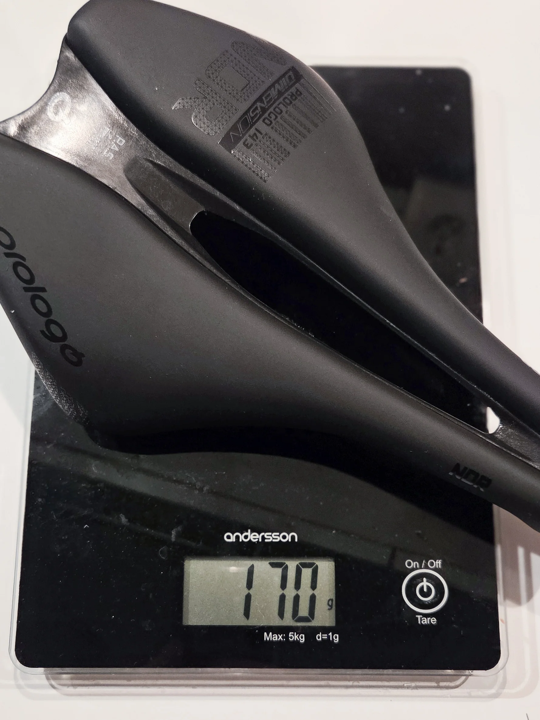

"Platt" sadel som ej skär in i mina lår.
Kort är den också.
Bra att du visade vikten, det är trots allt det viktigaste.
