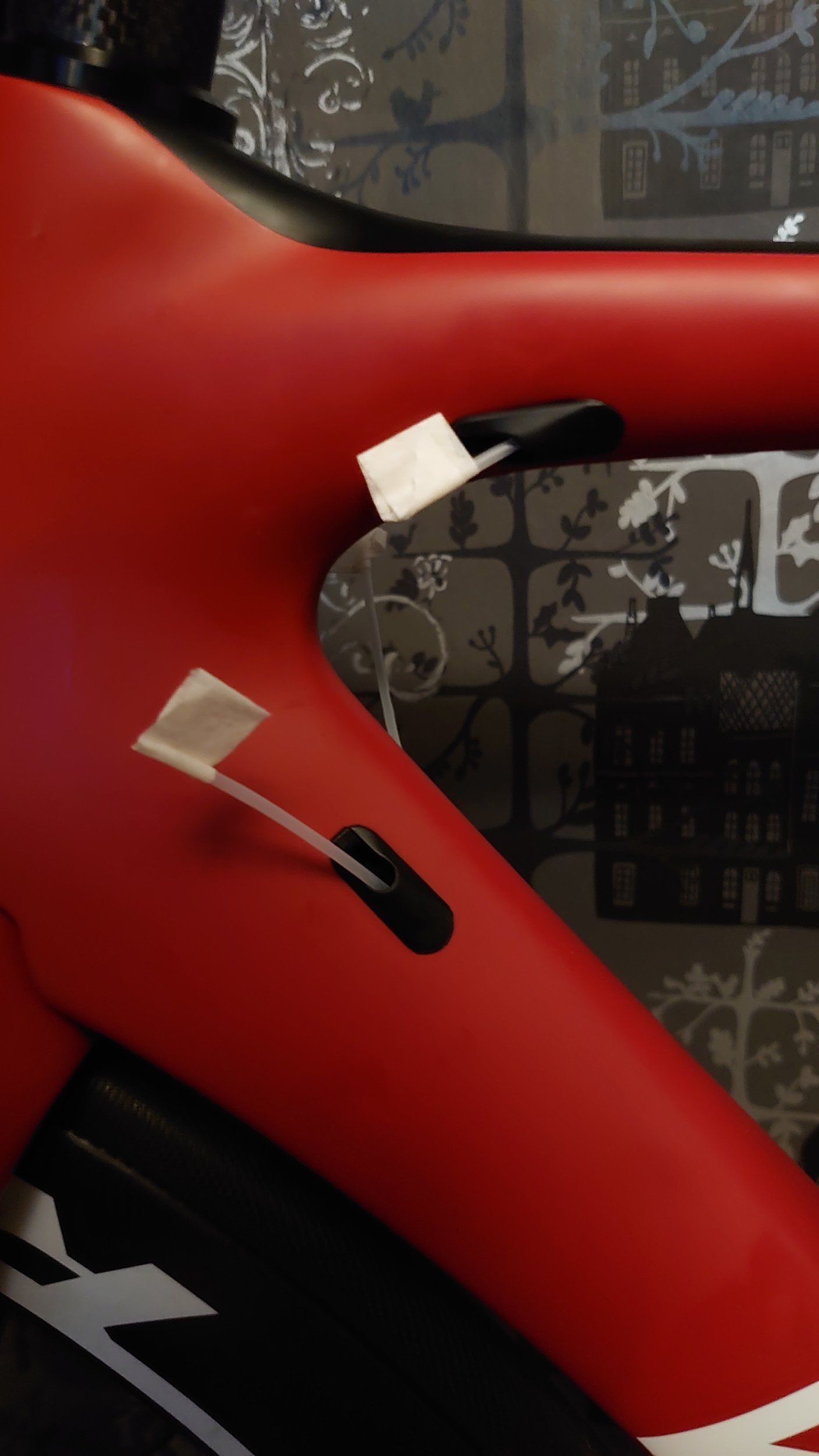

Blir du något klokare av dessa bilder?
Anledningen till frågan är att jag på min Orbea kan se att man "yxat" till kabelhölje för att sedan använda något som liknar Jagwire slick lube inner cable cover i ramen.
    176.9 KB · Besök: 123
    462.5 KB · Besök: 126
    307.6 KB · Besök: 125

Känns onödigt. Blir bara kinkigare att hålla efter med tiden.
Så bara vajer i ramen? Ingen risk att den "sågar" i ramen när man bromsar och växlar?
är de en ny ram så är väl de där bara till för att du enklare ska få igenom dina höljen?
Jag förstår att de som sitter där nu bara är till som guide, men som jag skrev så är det liknande på min Orbea och dessa går i ramen med vajer i.

ok! jag skulle dragit hölje hela vägen, mycket lättare att kunna byta ut en dålig wire senare tex ?
En dum fråga gällande vajerdragning
Det beror på ramen. Vissa ramar är gjorda för att ha heldraget med hölje hela vägen ner till växlarna och andra har stopp i ramen och då är det endast vajer i ramen efter stoppet.
Vissa ramar kan man välja vilket man vill använda och då finns det oftast delar som man behöver byta ut för att passa det ena lr det andra. Du kan inte köra utan hölje med en ram som är kittad för att ha höljde då kan vajrarna eventuellt såga som du säger men framförallt kommer växlingen bli urusel..
Du kommer märka vilket du behöver använda när du börjar installera höljen och vajrar.

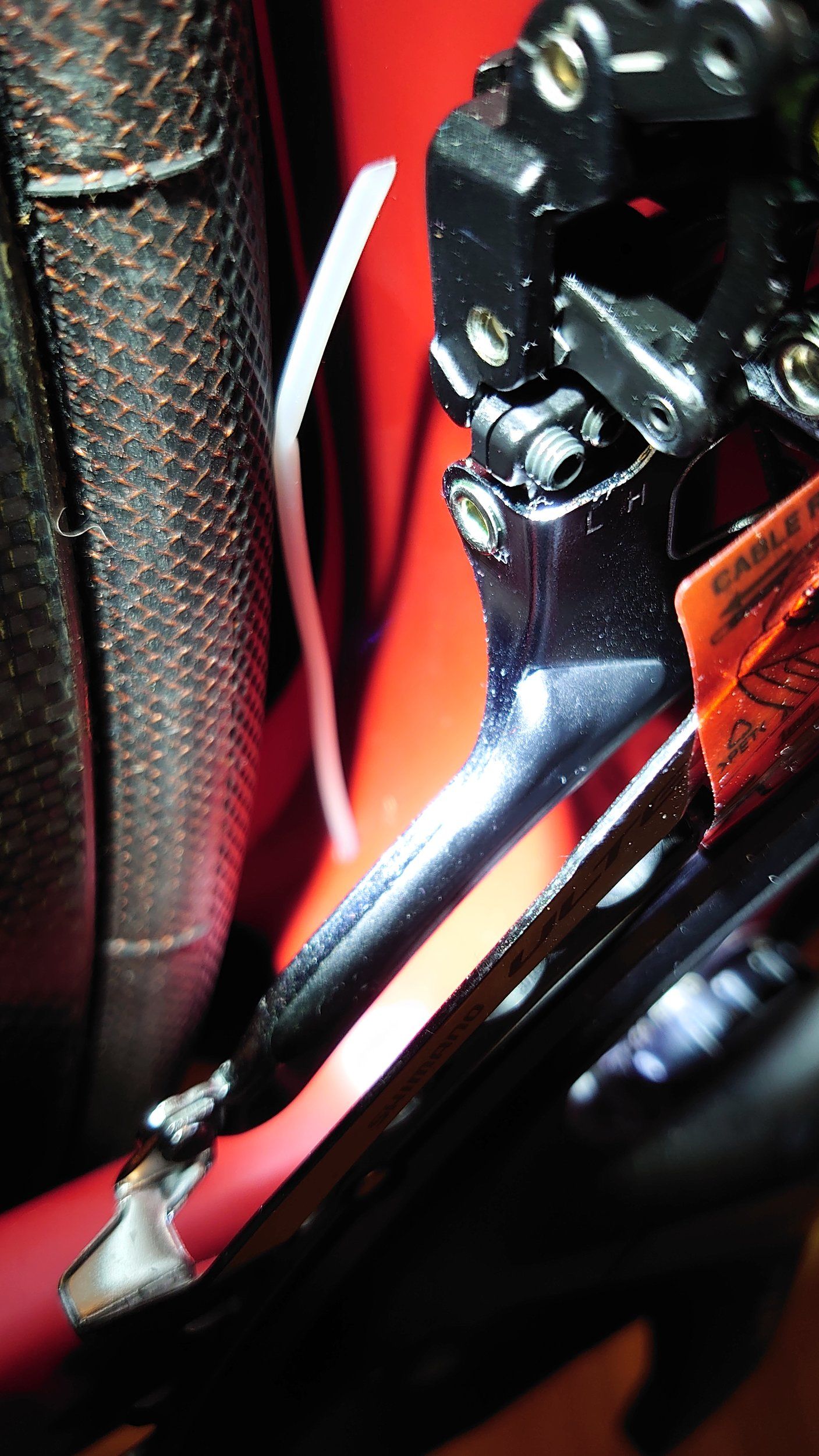

Från bilderna ser det ju ut som heldraget borde funka förutom sista biten till framväxeln.
Vad är det för ram? kan ju inte vara så svårt att googla.

Ok, tack för svaret. Då drar jag hölje hela vägen i ramen.
Detta rör sig om en kinaram som ska fungera som pendlar- /fikacykel när allt är klart. Blir paranoid när jag lämnar min nuvarande cykel ute utom synhåll så detta är lösningen på det:)
En velobuild vb-r-068.

Plastportarna man ser på dsc_0086 är iaf lika de som finns på min "kinaram". Där är "den vita slangen med tejp" bara som hjälp för att man skall kunna dra höljet rätt i ramen. Dvs köra med ett helt hölje.
Det som ser lurigt ut är vid framväxeln. Kan det finnas ett säte för höljet på insidan av ramen? Så att man dra hölje fram till där wiren tittar ut??

Vill ändra mig litet. Jag tror vajern ska löpa i "slangen" inne i ramen, och hölje ska vara på ev. utanpåliggande stycken.
Ska undersöka det, tack för tips.

Har nu fått svar från försäljaren i Kina och det ska inte vara något hölje i ramen. Enligt dem gjorde man så förr men nu behöver man inte oroa sig för att skada ramen.
