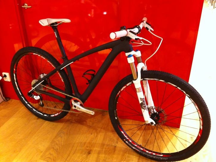

Globalistic skrev:
> Hjulparet väger ju bara 2043g/par.... :)
Knappast med däck och slang/gucka va?
En ny cykel blir till tråden...
Hjulpar utan snabbkoppling. 2043g
Tittar man på "lätta" hjulset ligget de på 17-1850g typ. Å snorlätta runt 13-1400g. Så även om man vill tävlingshjul kommer man intw längre än 1700g å då kostar hjulen tredubbla mitt...
Annars är det som sagt hlvlättagrejer på och ska på.
Stolpe, stam, styre i kolfiber. Äggvispar på 254g, sadel 180g typ, däck runt 580g, lättviktsslangar, halvlätta bromsar, trippelklinga mot singel fram och Halvlätta xt vevar., x9 bakväxel, x9 reglage....
Kanske lika bra att ge bort cykeln :)
Det enda Tunga som jag reagerade på var kassetten som var skittung :/ sram kassett.
Gaffeln väger under 1700g.

Det behöver inte vara så dyrt att bygga åtminstone 500g lättare hjul än det där. Lätta Novatec-nav, DT Rev-ekrar och FRM XMD333 29er-fälgar så är du där.
Annars verkar det inte vara mycket lättviktsgrejer där, å andra sidan verkar det inte heller ha varit prio vid bygget så det spelar kanske inte så stor roll. WW på en 29er verkar jobbigt :)
Du skulle haft hjulparet nya säljaren på Cannondale köpte idag då ;) Tune Cannonball/Kong, ZTR Crest 29er fälg och några fina ekrar.
Håller annars med fredrikw.

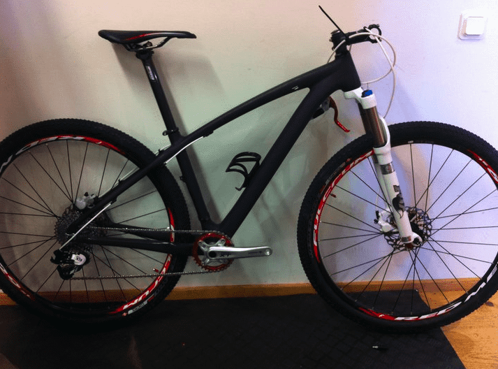

Globalistic skrev:
> Vita handtag + vit sadel. Här kommer den. Sub10
> kg med XTR pedaler.
Tjusig!

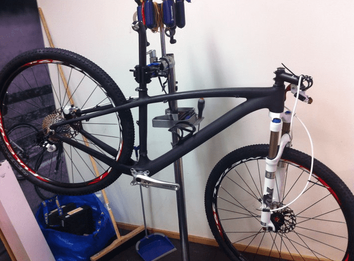

Nästan klart. Behöver dock längre bromsslang, kortare klingbultar samt wiretång för att kunna montera klart den.
Allt kommer från gamla hojjen:
Ramen är en Ragley Blue Pig MK2 16", gaffeln är en 150mm Fox 32 Talas FIT RCL 15mm axel. Växelwirehöjlena är inte kapade för montering än. Självklart så räcker inte bromsslangen till bakbromsen så cykeln kan bara göra vänstersvängar.

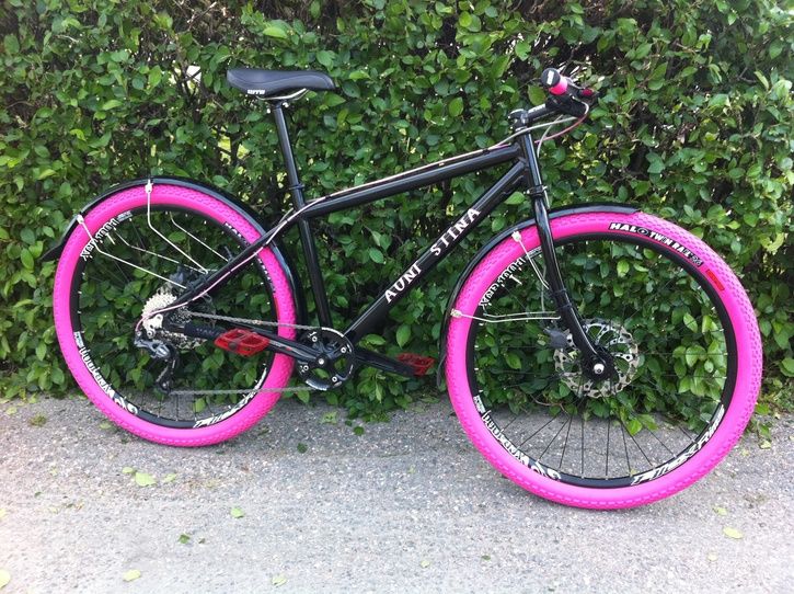

Lägger upp en bild på en cykel jag byggde som 25-års present till min lillasyster.
Blev en tuff hoj som används både i stan och till motion.
3barnsfar skrev:
> snygg!! hittade inga rosa spadar???
Skulle vara purple enligt CRC, men de var ganska röda.
Men de fick åka på sålänge.Skall ändå luras in i SPD träsket sen...

andematt skrev:
> Tjusigt! =)
> Vilket vevparti har du på den där? Nån speciell
> anledning att du körde 1-delat fram?
Detta vevparti som sitter på: http://www.chainreactioncycles.com/Models.aspx?ModelID=50063
Jag valde 1-delat för att det helt enkelt räcker till med den kassetten som sitter på.
Samt att det är byxvänligt och enkelt att cykla på. Snyggt också tycker jag =)

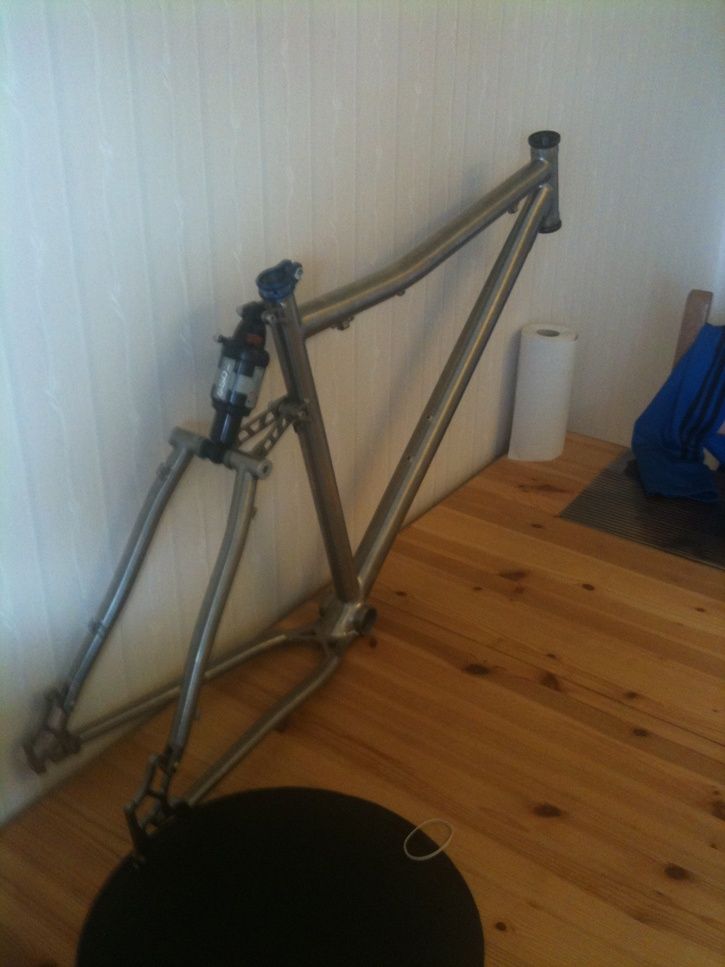

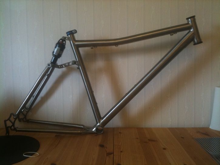

Här är början på min titan hoj. Ni får ha överseende med kass kvalité på bilderna.
Uppdateringar kommer....
//Andreas
    44 KB · Besök: 41
    67.9 KB · Besök: 43

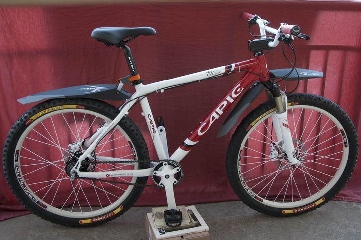

Alfine 8 MTB med Uppgraderings-barhet i tanke
Kanske lite sent i byggandet men så här blev det
Skall ta fösta turen i morgon
http://www.ckghagen.com/intressen-mm/cykel Hur det gick till (Masa BILDER)
RAM: Capric elixir 18" och Styrlager FSA NO.10 1050kr
Växlar: Shimano Alfine 8 2000kr
Bromsar: Formula Mega 1800kr
Gafel: RockShox Reba SL 2000kr
Fälgar: Sun Ringle EQ31 2x200kr
Fram nav Sun Ringle Abbah SOS QR 370kr
Styrstam: Funn Grippa Stem 170kr
Vevparti: Funn Hooka MX crank 400kr
Vevlager: Superstar ISIS IRB 118mm 320kr
Handtag: Superstar Lock On Grips - Excel 95kr
Styre: Brave Stiffee Cro-Mo Handlebars 170 kr
Däck: Intense Tyre Systems Zero FRO DH Lite Sticky Rubber 2,4" 2x170kr
Sadel och Pedaler och Kedja : Biltema 200Kr
Stänkskärmar: SKS Grand M.O.M/D.A.D 400kr
och lite smått
Tyckte det blev ganska bra
Kanske inte det vanligaste val av komponenter
De flesta komponenter är tänkta att kunna monteras på en heldämpad ram DH-ligt
Ska väga cykeln sedan 10kg gränsen är passerad med råge
PS. jag har photoshopat bort Biltema Texten på sadeln,
Tips hur man tar bor texten i värklikheten utan att förstöra sadeln.
Biltema Texten tycker jag får cykeln att se flera 1000kr billigare ut.
