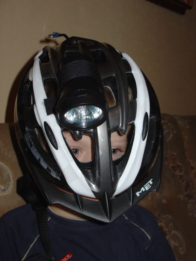

Ser att många lagt ut sina lampbyggen här så jag gör detsamma.
Det bidde klart i lördags och nu ligger jag i magsjuka så jag har ännu inte hunnit testa hur bra det verkligen lyser. Återkommer med bilder och bättre byggbeskrivning när jag mår bättre och byggt en andra lampa.. Men det är baserat på saker från biltema: Ficklampa, halogenspot, säkringshållare, säkringar, några kabelskor och en on/off-kontakt plus lite kabel som jag hade liggandes. Kardborren, en gammal kabeluppsamlare från IKEA är fastlimmad med Attack superlim efter att ha rugglat upp ytan på lamphuset lite. Därutöver en lampsockel från ClasO. Där har ni alla grejjer. Kan inte ha kostat mer än 150 spänn exkl. batteri och laddare.
    50.9 KB · Besök: 62

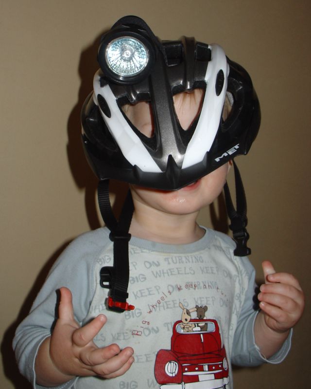

En pannlampa för alla
Äh, vafasen det är ju en fullfacehjälm som sitter lite snett bara ju =)
Så hääär ska det se ut:
    58.5 KB · Besök: 64

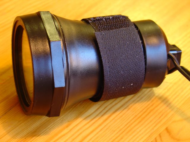

SebbeKs IKEAbygge var ju för snyggt för att gå förbi obemärkt.
Så jag bestämde mig för att bygga en på den idén och cyklade ut till förorten och inhandlade ett 4,5Ah 12V Biltema blybatteri + en laddare och en Sansa lampa från IKEA.
För att få en så enkel fastsättningmekanism som möjligt så satsade jag på kardborreband.
Jag vill nämligen inte skruva och ha mig och inte heller ha en permanent ställning som sticker ut
ur hjälmen när jag rör mig på de ljusa timmarna av dygnet.
Har limmat fast ett kardborreband på hjälmen, undangömt under skärmen.
Lampan är fastlimmad på ett vinkeljärn som oxå den fått kardborreband på sig. Vinkeln har jag gjort lite mindre, till ca 60grader.
Alla limningar har gjorts med tvåkomponents epoxylim.
Vinkeljärnet är ungefär nåt i den där stilen.
http://www.barniallt.se/butiken/produktbilder/Sakerhet_tippskydd.jpg
Har svarta sladdar som går till en strömbrytare som jag tänkte ha under jackan. På baksidan av hjälmen har jag gjort en liten anordning av kardborreband som håller fast sladdarna i hjälmen.
Från bytaren fortsätter sladdar in till ryggsäcken där batteriet skall vara.
Har dock inte fixat en dosa/låda för batteriet ännu.
Säkring och säkringshållare saknas oxå.
Provkörde den inomhus i mörkret och den verkade funger fint.
Håller även på att göra en gjutform och tänkte testa att gjuta in en hel Ikea Sansa armatur i polyesterharts.
