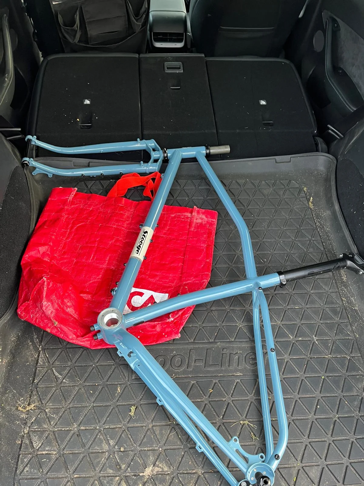

Tack vare en kombination av min svågers välvilja, och forumets @LosChris tålamod, har jag snart en Stooge Dirt Tracker hängande i mekstället!
Från kombinationen av historien kring dirt trackers (via Stooge) samt en allmän känsla av vilsenhet i postkapitalismen, via kommentarsfältet på bikepacking.com, landar vi i någon form av alldeles för dyr "antihoj".
Grundtanken är att få en möjlighet att lägga orimligt mycket tid och energi på små, till synes obetydliga, detaljer - för nöjes skull!
Bygget börjar enligt ovan, med ram+gaffel, styrlager samt sadelstolpe och -klämma.

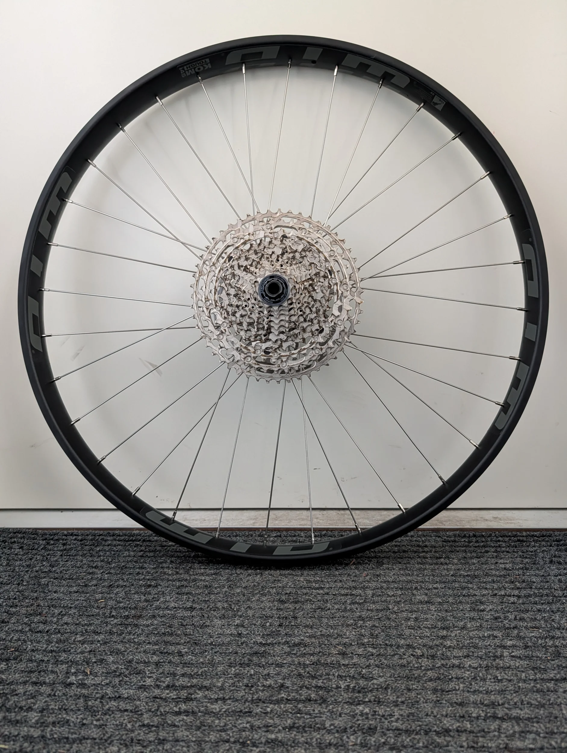

Hjulen blir byggda på ett par WTB KOM Tough i45. Halva priset från l-b-s.se (?), så min plan på i40 fick stå tillbaks för "budget"-idén. Nav bak snor jag från ett Syncros-hjul som inte hittade plats på någon hoj (Shimano FH-MT400-B). Framnav inkl. ekrar verkar jag kunna återanvända då ERD:n mellan förra och nuvarande fälgen skiljer så lite (navet kom på en Vitus Nucleus anno 2019). Det här blir mitt första hjulbygge så framtiden får utvisa hur det artar sig.

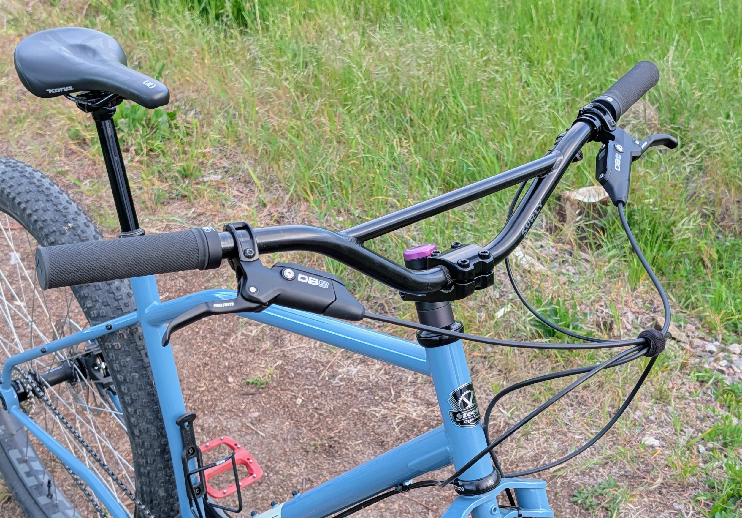

Nu till mitt stora bryderi, styrkombon:
Styrstammen blir en 60mm White (ja, XXL:s White) styrstam, med vad jag inte kan beskriva som annat än flagnande "gummiränder". Jag har ögonen på Ergotecs 100mm riserstyre (som verkar försinkat till Tyskland), men tänker att det "kanske räcker" med 70mm rise.
Någonstans finns det dock något som skaver... Något jag inte riktigt kan beskriva i rationella termer, men som stavas Renthal. Med 35 mm styrdiameter har dom ju ett styre med ordentlig rise i sitt sortiment. Guld och blå är ju en klassisk färgkombination, och det är dessutom en guldfärg som riktigt underfundigt skulle skära sig mot det tänkta vevlagret.

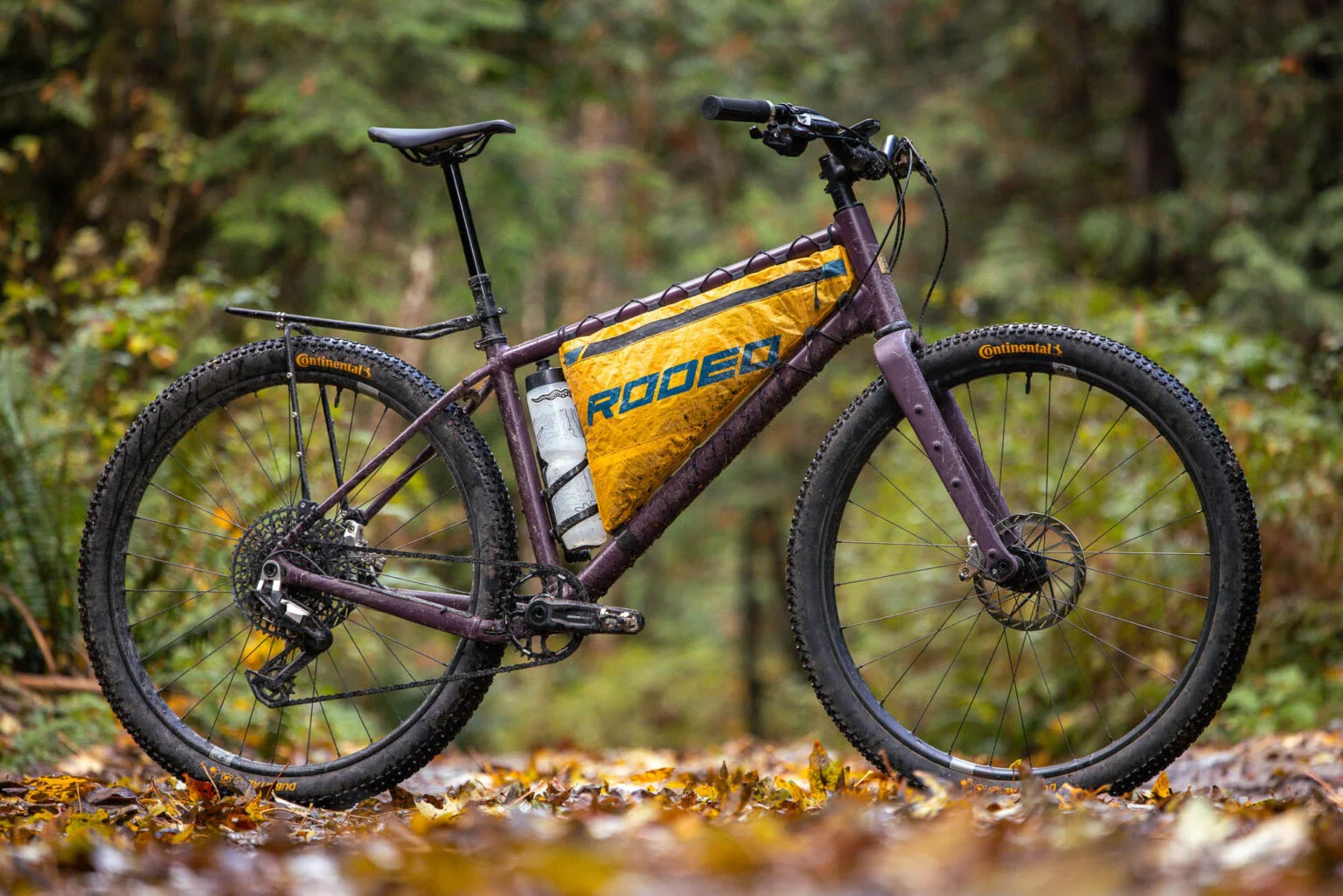

Inspirerad av en nyligen publicerad Rider’s Rig på Bikepacking.com har jag bestämt mig för att försöka få ihop en ramväska av en gammal kite, för att förena två av mina största intressen här i livet, MTB och kitesurf:

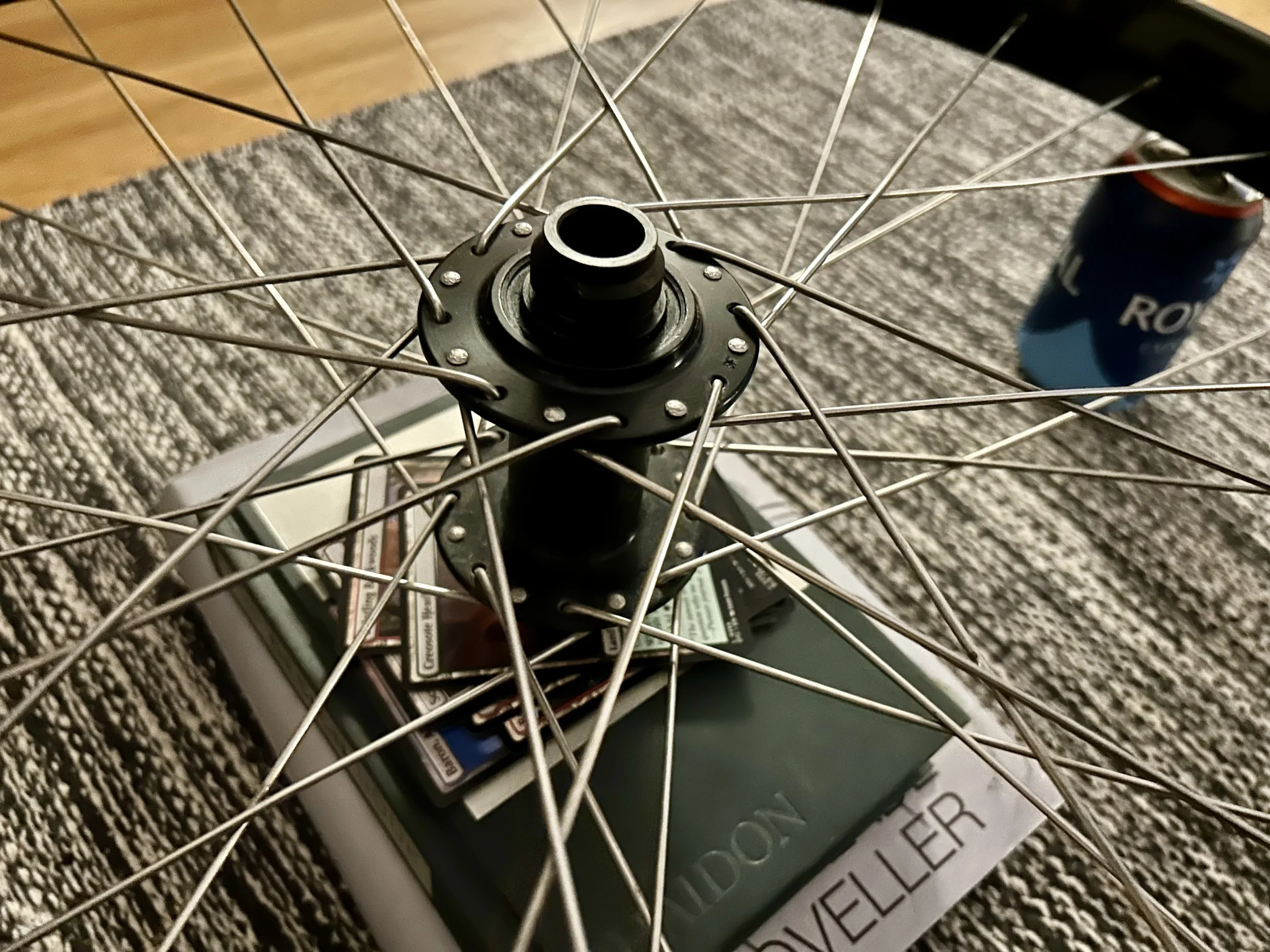

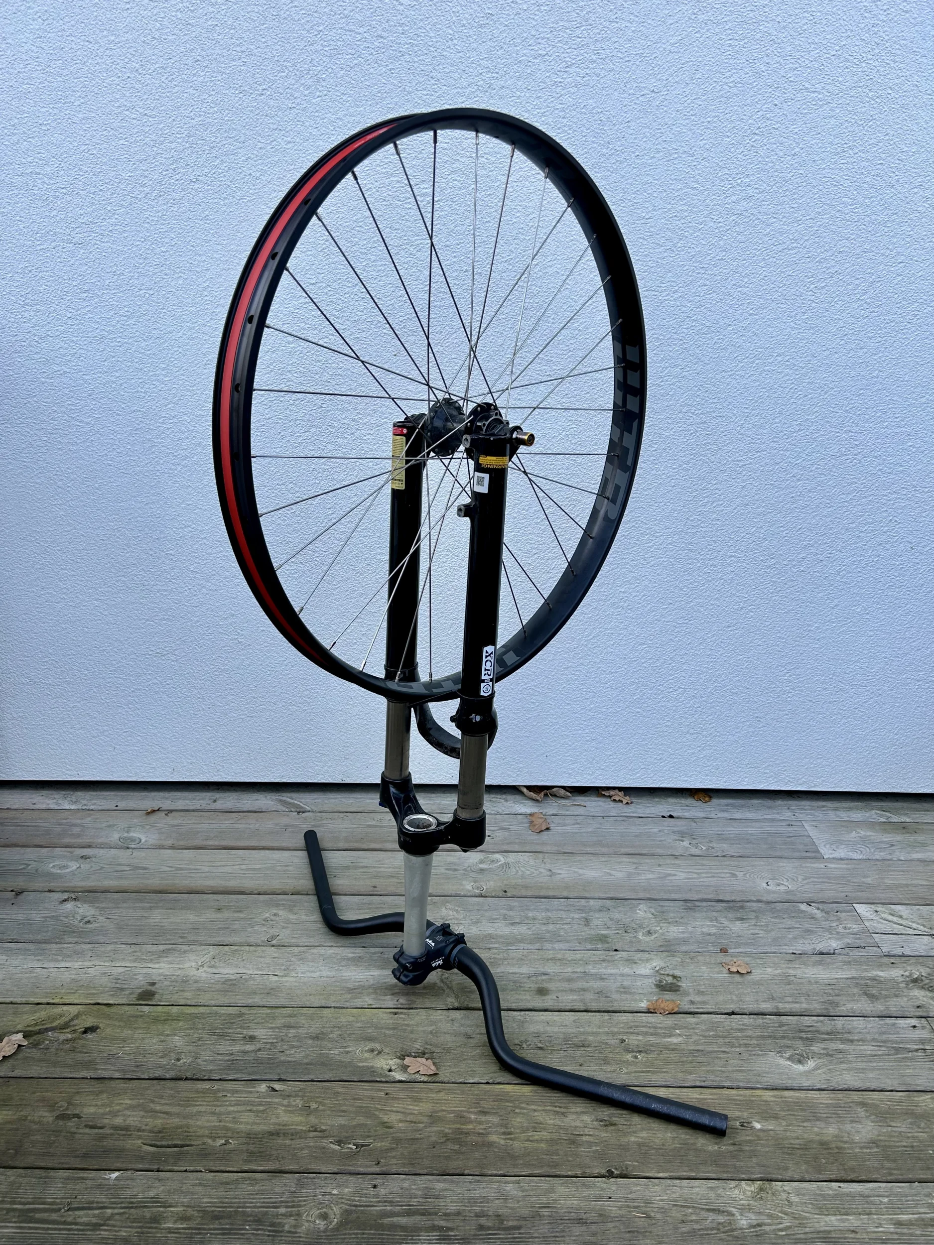

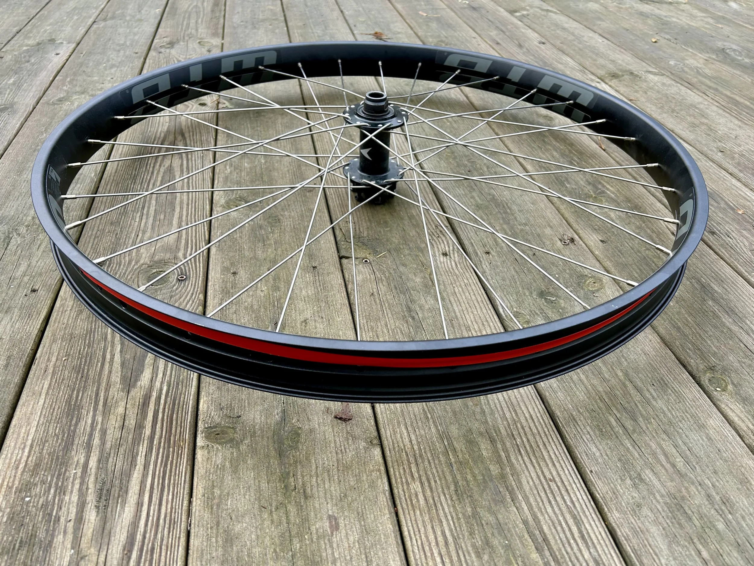

Andan som genomsyrar hela det här projektet är att hellre lägga tid än pengar på något. Här är nu framhjulet uppbyggt - flyttade Vitus-navet från en WTB KOM i30 till denna i45 fälg. (Tejpade ihop fälgarna och flyttade eker för eker. Följde en video från Park Tool.)
Däcken (Ranger 29x3.0) är hemkomna - vikten är 1091 gram, vilket är mer än jag hade hoppats på, men egentligen inte kritiskt då målet är inställt på DFL under SSSM26.

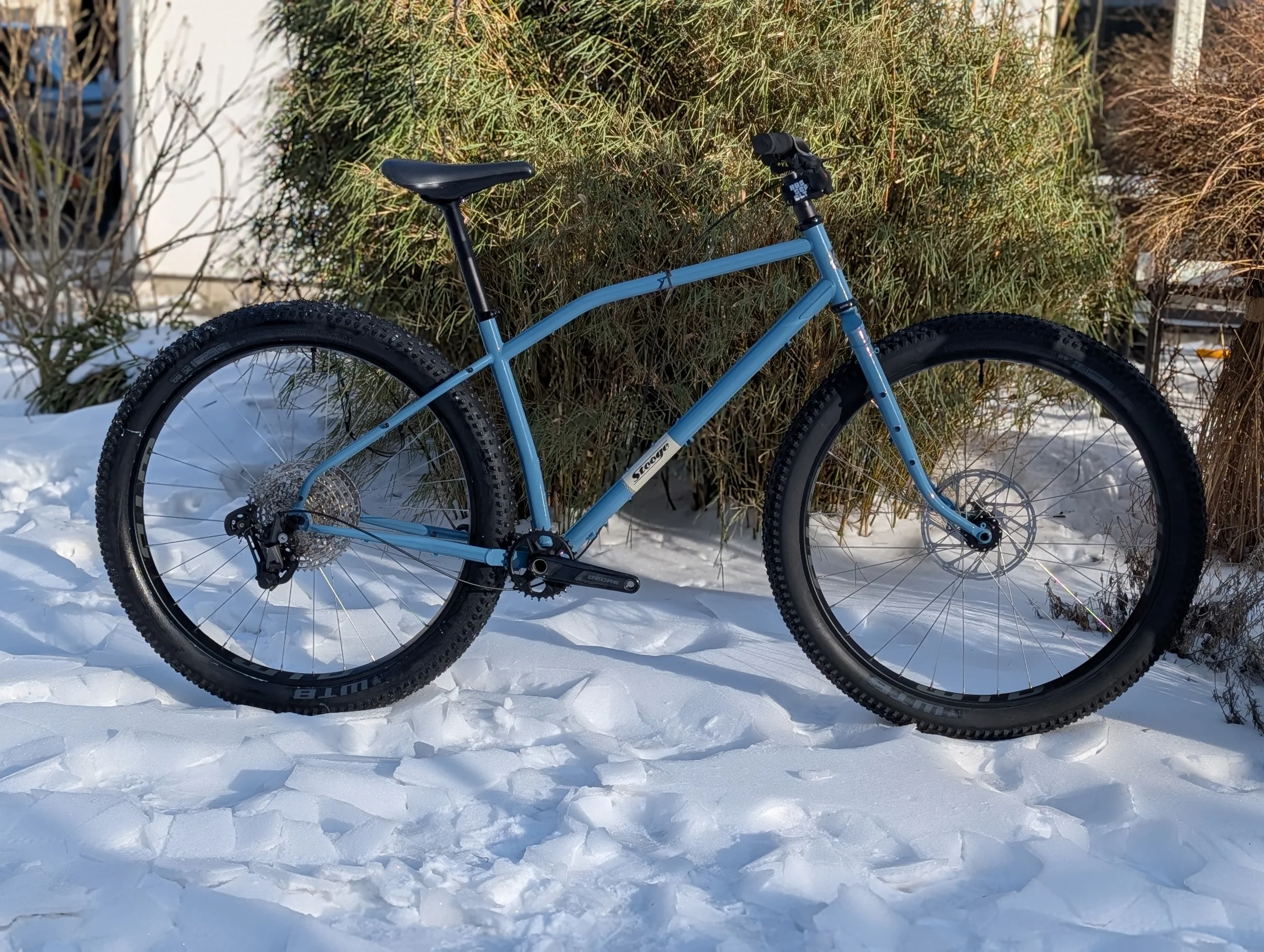

"Rolling chassis" som man säger på engelska:

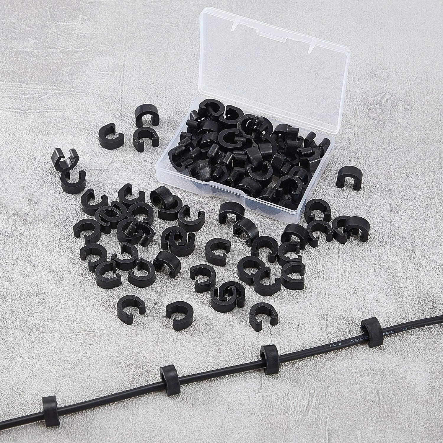

Vet någon var man kan få tag i fler "klämmor" som håller fast slangar/vajrar i vajerhållarna på ramen? Ser ut så här typ:
[En till byggtråd] Stooge Dirt Tracker
Man kan köpa Jagwire C-clip hos tysken, men de är dyra. Jag hittade billigare klämmor nånstans men jag minns inte var och vilken.
EDIT: hittade nu. Jag köpte 10 för 2 euro hos Bile-discount. De har nu 10 för 5 eller 5 för 3 (Radon). Fortfarande bättre än 4 för 4, som är orimligt dyrt.

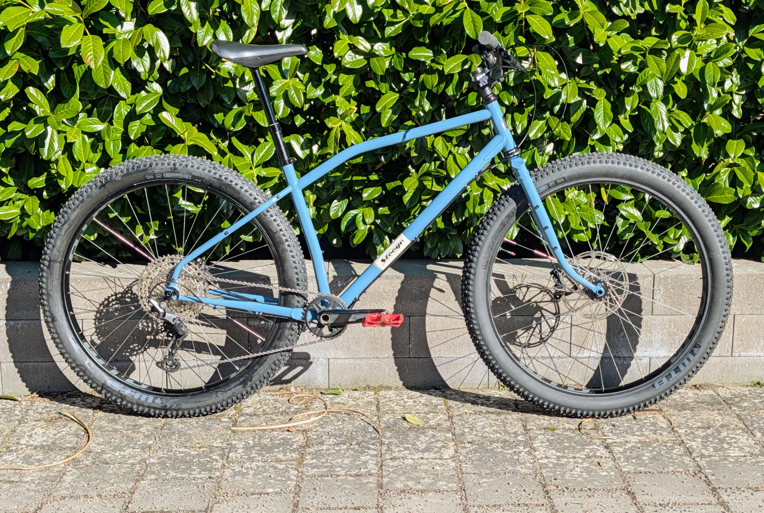

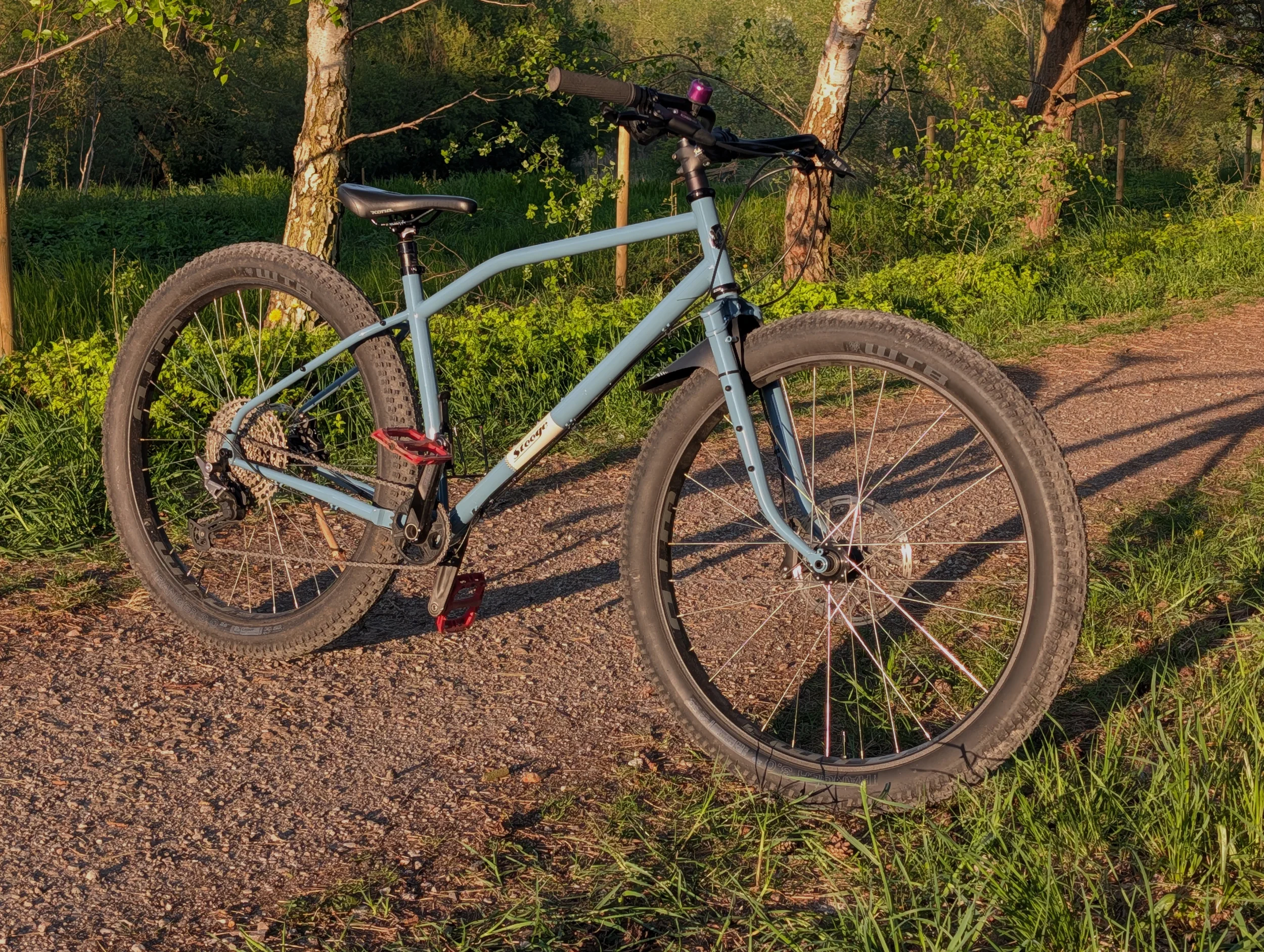

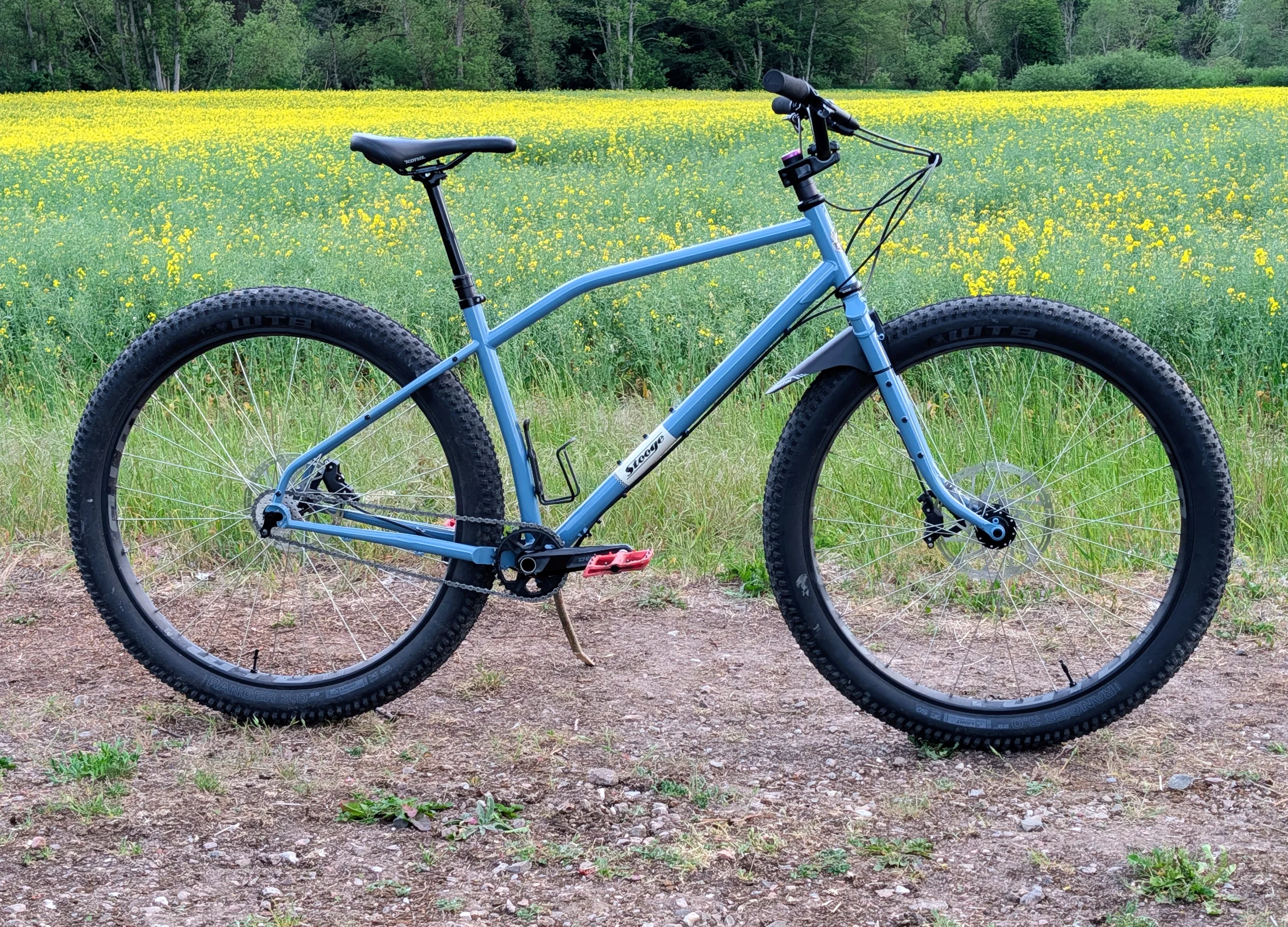

Så här blev det! (Kommer en komplett lista på delar i ett framtida inlägg.)
Tror jag behöver en längre kedja och en något längre styrstam. I övrigt känns den riktigt bra!
En lite mer ordentlig jungfrufärd är planerad till imorgon, kan knappt bärga mig.
Tack till alla som bistått med delar och kunskap!

Bygglista och några tankar om komplettering
Ram: Stooge Dirt Tracker, one size (18"), köpt beg.
Hjul: WTB i45 på gamla nav (och gamla ekrar fram), fälgar och ekrar bak nya, resten från förrådet
Däck: WTB Ranger 29x3.0, nya
Tubelessventiler: Muck-Off, nya
Bromsar och bromsskivor: SRAM DB8, 203/180, från förrådet
Centerlockadapter: DT Swiss, ny från Söderåsens MTB
Vevparti: Deore M6100 (165 mm), köpt beg.
Vevlager: Shimano, från förrådet
Pedaler: komiskt slitna HT PA03A, från förrådet
Växelgrupp samt kassett: Deore M5100, från förrådet
Kedja: Shimano 11 vxl, något för kort, ny
Dropper: PRO, köpt beg.
Dropperreglage: Crankbrothers, från förrådet
Sadelstolpsklämma: minns inte modell, köpt beg.
Sadel: Cinelli Unicanitor, från förrådet
Styrstam: Hussefelt, 40mm, från förrådet
Styre: Ergotec riser (70mm rise), nytt
Handtag: Canyon G5 lock-on, från förrådet
Jag gick in i bygget med idén att jag skulle spendera tid istället för pengar - och tycker att jag lyckats OK, men tyvärr ungefär i linje med andra av mina cykelbyggen. Det har inte känts som det har varit mer återanvändning den här gången så att säga (det brukar bli lite plockepinn). Är trots det nöjd med att såpass stor del av det jag köpt har varit begagnat (100% av beg. kommer från Happys Köp & Sälj).
