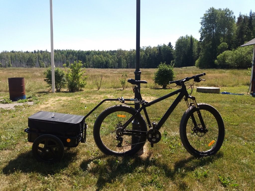

Jag har en 500:- kärra från Jula med högt fäste. Just den kräver en del moddning för att fungera över huvud taget, men jag har i alla fall hög montering. Nackdelarna som jag ser med hög montering är att man inte kan använda pakethållaren och att kärran är knepigare att lasta utan att cykeln välter. Man bör nog ha centralstöd på hojen om det ska fungera bra.

Jo, nu fungerar kärran. Har klarat 3 cykelsemestrar och X antal turer till ÅVC och mataffären. Jag kan lägga upp en bild på modifieringen sen om jag kommer ihåg.
Erfarenhet av cykelkärror med högtfäste
Exempel på modifiering av fästet på kärror som den på Jula och min, som är liknande, så såg jag till att den plastskodda "hållakulhandskenpåplatsgrejen" inte kunde glappa en millimeter... läste på nätet om folk där kärran lossnat, så blev lite nojig och ser självklart till att alltid ha katastrofwire.
Glappet tog jag bort genom att gänga på en mutter på skruven som ska fixera skyddsgrejen, men det var rejält glapp i mitt fäste.
Fick rikta om hela också och byta några skruvar.

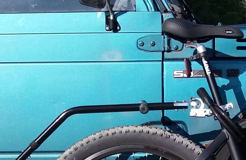

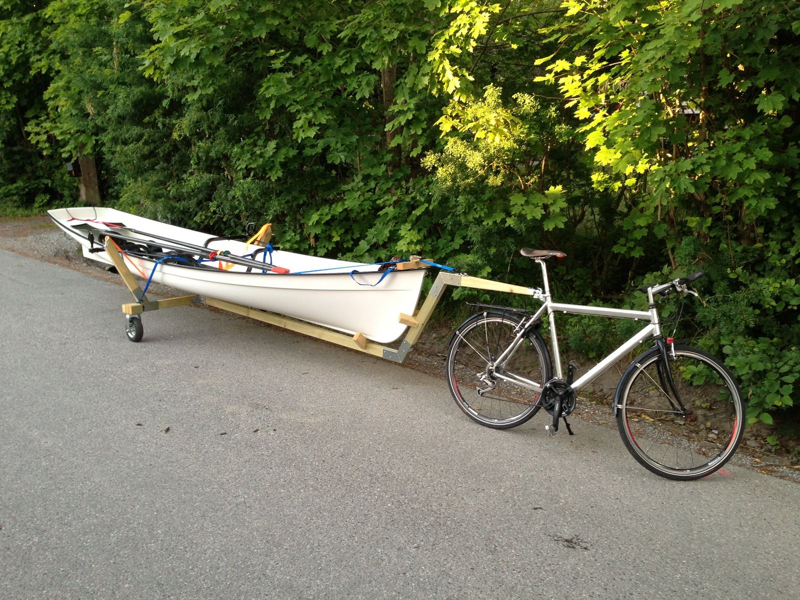

Annars är det bara att snickra lite.... (större hjul nu, det på bilden var bara ett test).

Snygg, har funderat på samma fast till havskajaken för att slippa binda upp bilen vi turer i närområdet. Hur stora hjul blev det tillslut?

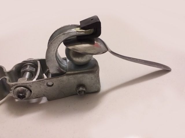

En Julakärra med svart plastbalja försökte jag justera till åt svärmor. Det lyckades, men den så kallade kopplingen var det mest bedrövliga jag sett. Nu är det några år sen men man menade på fullt allvar att en, typ upp och nervänd, tesked skulle klara dragandet och svängandet. Helt orimligt.

Tja det där är inte så långt ifrån. Tror kulkopplingen är typ samma men från kärran kom en plåtbit som såg ut som en felvänd wok. Den kunde lossna när som helst. Hur ser den ut nu? Tack för kul illustration. Garvade ordentligt.

Alltså... du är inte helt fel ute, kopplingen behöver verkligen den där "hållapåplatsgrejen" och att den ligger dikt mot kulhandsken...f'låt, teskeden menar jag ju.
På förra bilden ser man lite av muttern jag satte dit för att fylla ut glipan mellan låsskruv och "grejen".

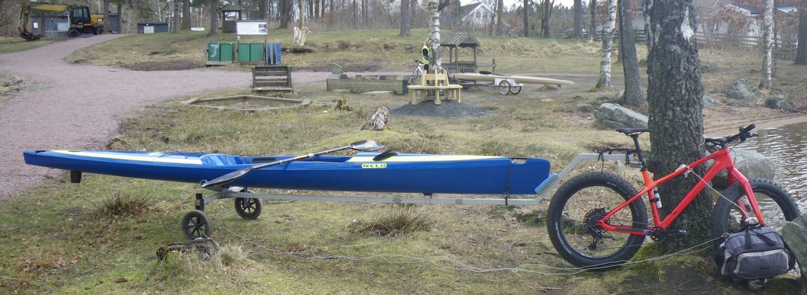

Stuvarn har väl en snygg vagn för kajak, kolla med honom hur han gjorde...
Ja den finns med vid flera tillfällen i kajaktråden.

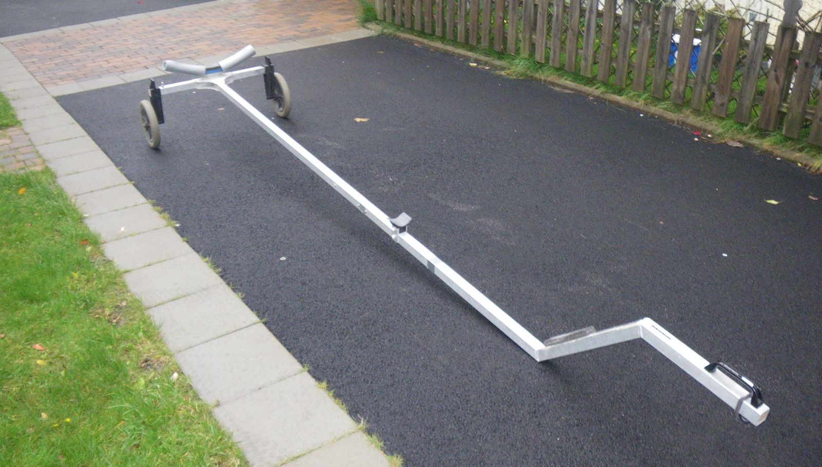

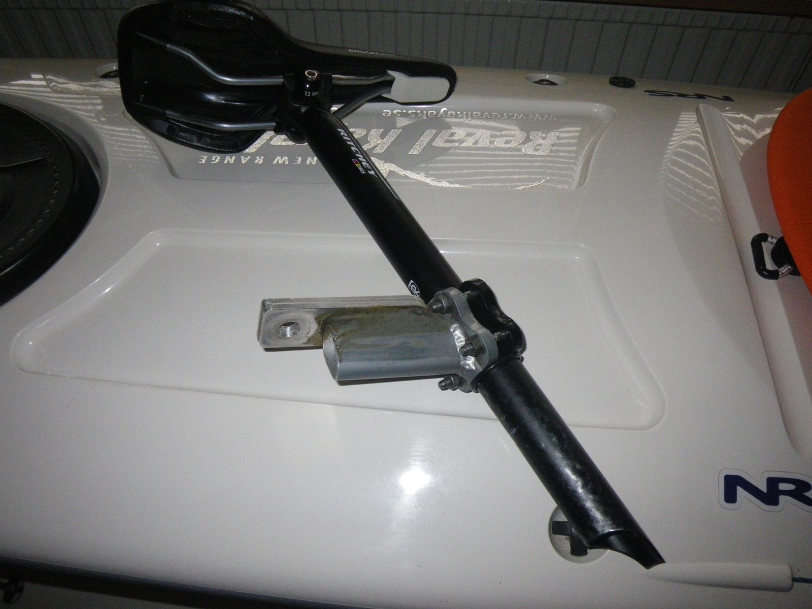

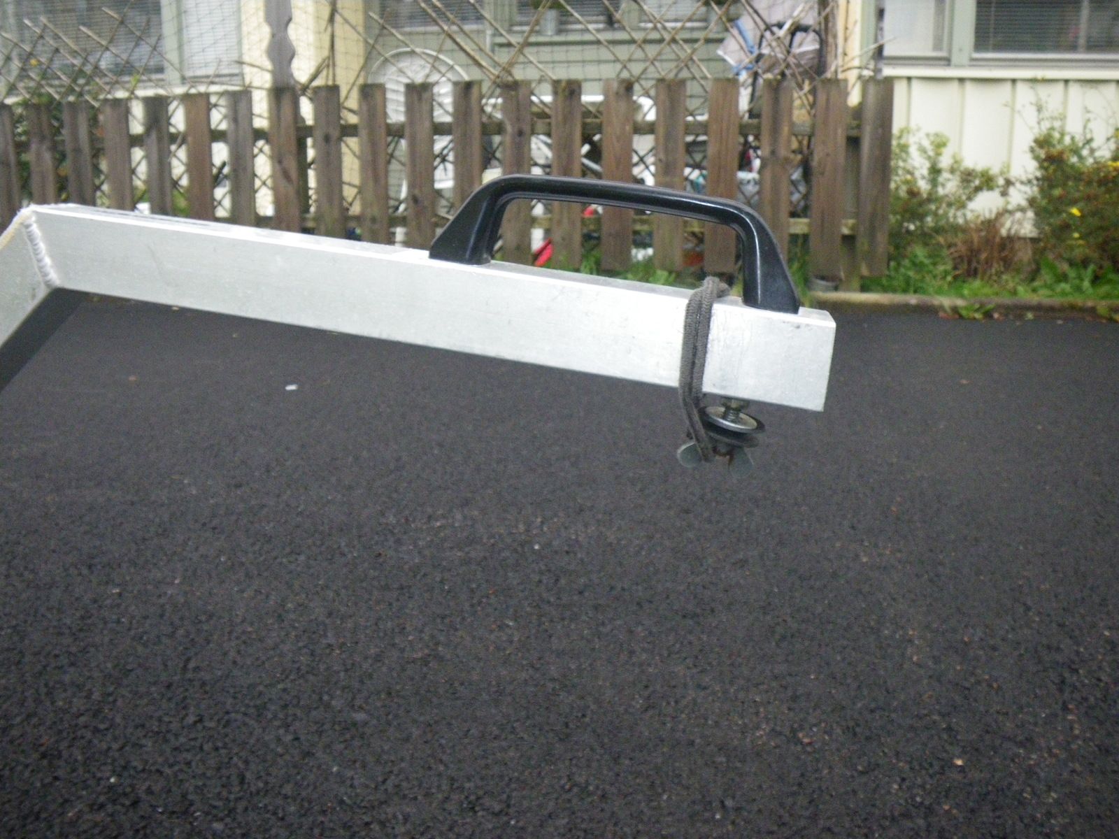

Är helnöjd med min egentillverkade kajakvagn....som består av 40x40 aluprofil samt VKV´s hjul/hjulhållare!
Testade kulkoppling men tyckte det kändes osäkert (kunde släppa + dom var dyra) så jag körde med rostfri bult å svängmutter istället!
