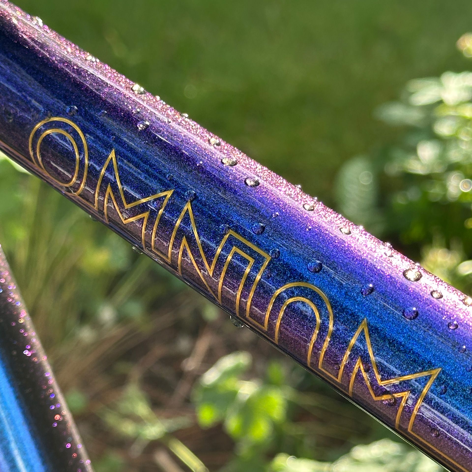

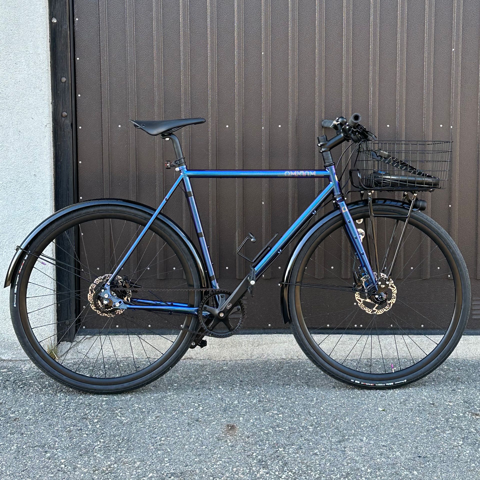

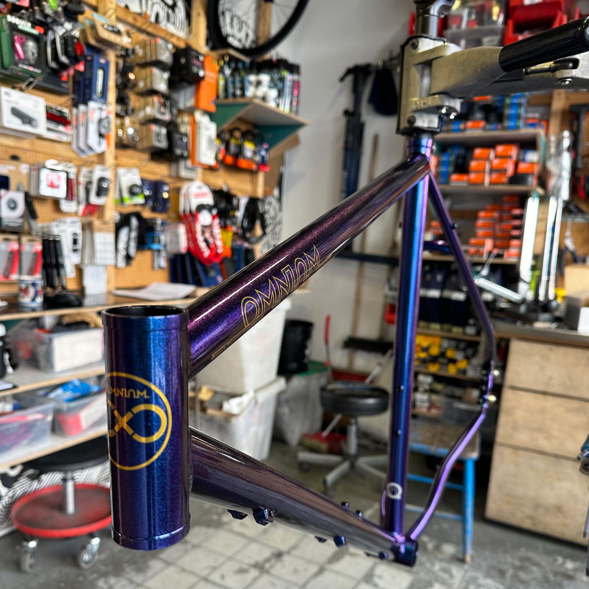

Ja, det har byggts hoj! Jag fick vara prao hos ATR förra helgen och hjälpa till att bygga ihop den. Riktigt kul och lärorikt. Jag har fortfarande inte rullat så långt, den går två mil om dagen mellan söderort och innerstad, sakta mak. I början var jag rätt tveksam till vad fan jag gjort, men nu börjar jag vänja mig vid navväxlarna och har fått lite ordning på sadelvinkel och reglage.
Intryck och funderingar hittills:
Den är kort som fan vilket gör att den känns pigg, men med stänkor på så är det lätt att slå i tårna, t ex vid trackstand som jag inte är superstabil på. Det är förhoppningsvis en vanesak.
Ramen är sjukt snygg. Lack och loggor är 100%.
Den är (än så länge) helt ljudlös, vilket var en viktig punkt för mig.
Det är konstigt att inte trampa vid växling, men har såklart vissa fördelar och även detta en vanesak. Navväxeln är ju rätt tung. Kanske kommer jag bygga ett extra SS-hjul, får se hur det blir.
Jävligt najs med dynamonav fram, det märks inte alls.
Slicks (Panaracer Ribmo) rullar bra men ger inget vidare grepp vid hård inbromsning, höll på att klippa en tjej igår som tvärnitade framför mig.
Nu har jag fått på en korg, tycker det är ett måste vid pendling. Kommer nog komplettera med en sadelväska för att kunna ha tunga grejer baki. Utvärderar cockpit. Inte omöjligt att jag byter till lite bredare styre, kanske nåt sånt med flera handpositioner. Kanske lite lägre styrstam, då kommer jag behöva kapa korgen i höjdled.
Har skojat till det och köpt ett Scout-larm och beställt Hexlox till hjul och sadel för att slippa oroa mig för dessa.
Anywho, grym hoj än så länge, hoppas att jag kan säga detsamma om både ett och tio år.

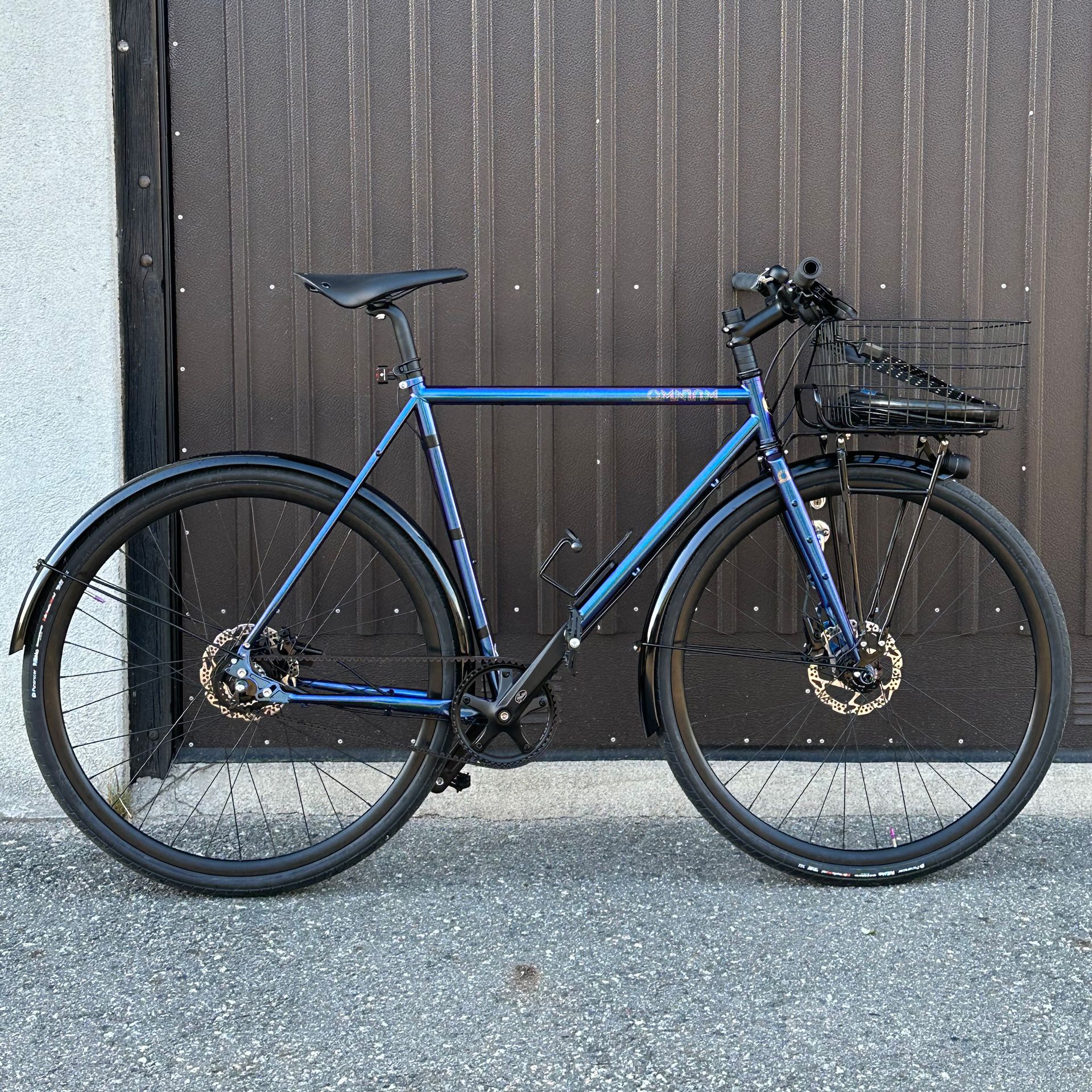

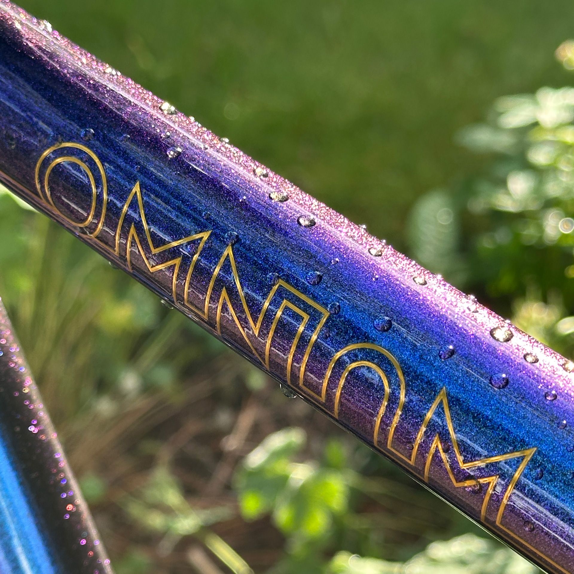

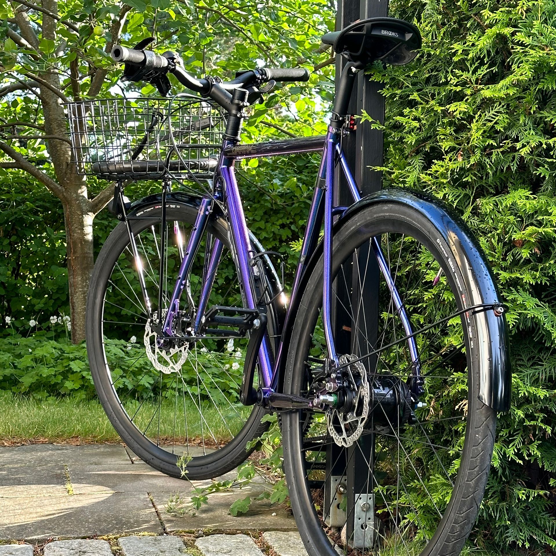

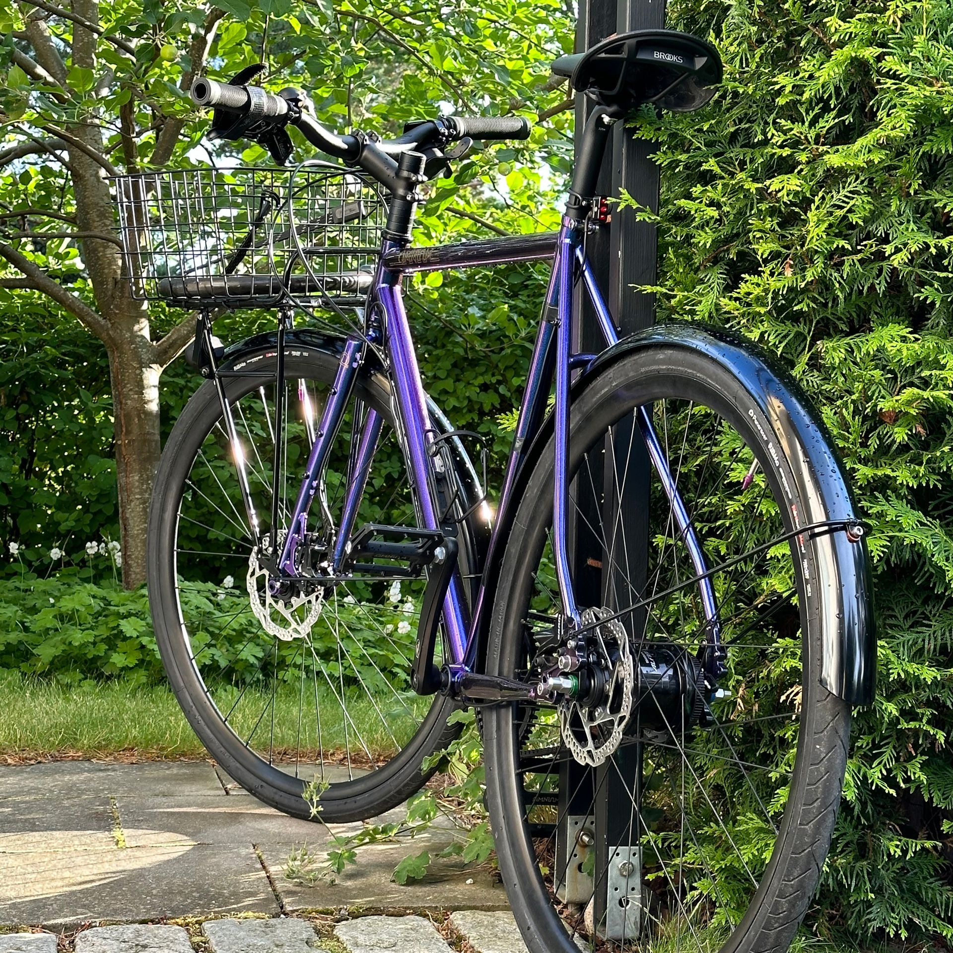

Fint bygge! Hur upplevs den i framänden och styrningen. 75grad HTA är ju lite utanför normen. Tycks ha ca 45mm trail vilket borde ge en kvick känsla. Kanske skön med lite last fram?
Tjaa, hur upplevs den.. har inte tänkt så mkt på om det känns annorlunda med last. Redan frontracket och korgen väger ju lite, så har aldrig testat den helt naken så att säga. Dessutom kör jag bara till jobbet nu och i stadstrafik är det svårt att känna efter så noga. Jag kanske återkommer när jag varit ute på tur och provat lite mer.
