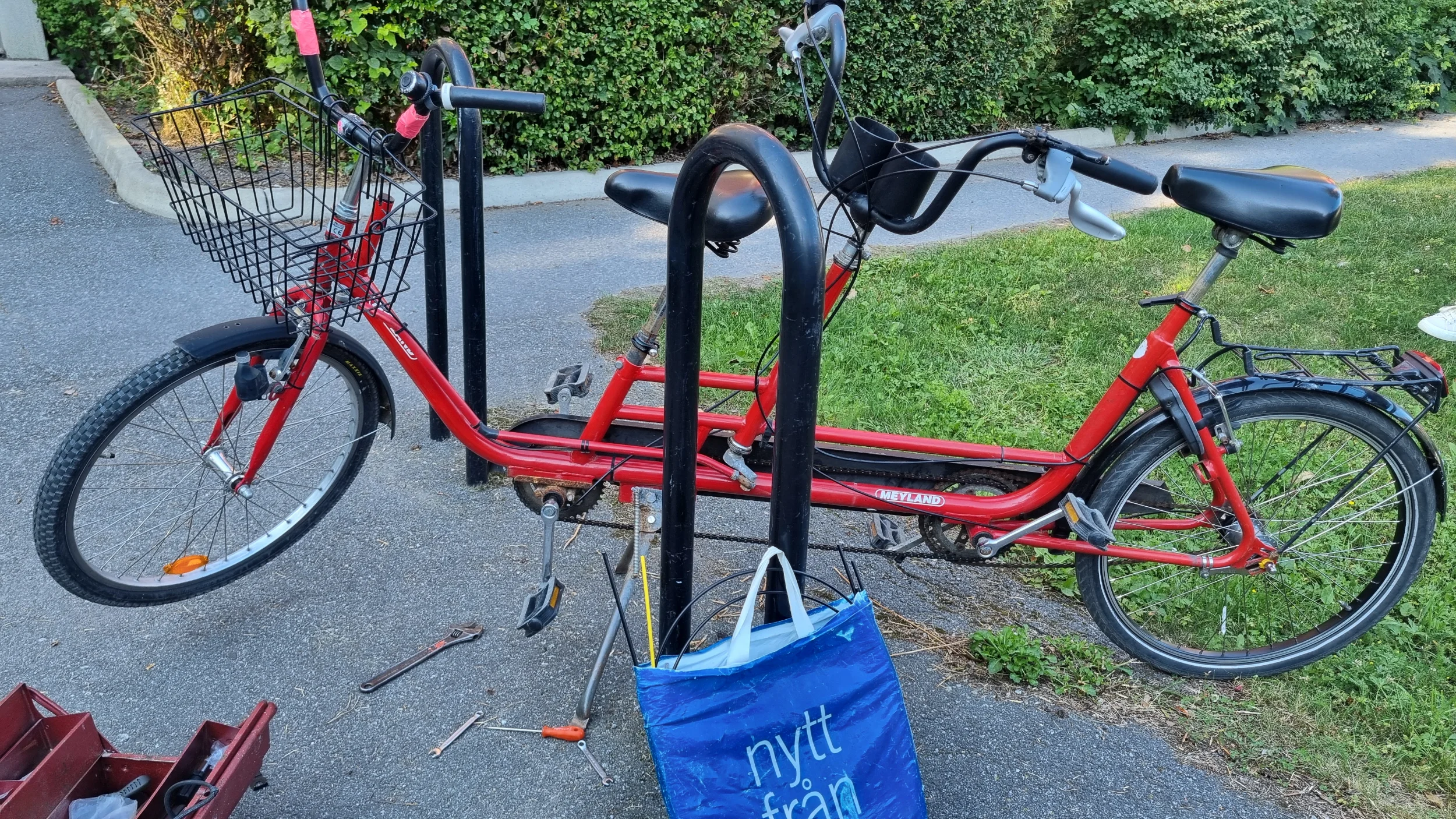

Hej!

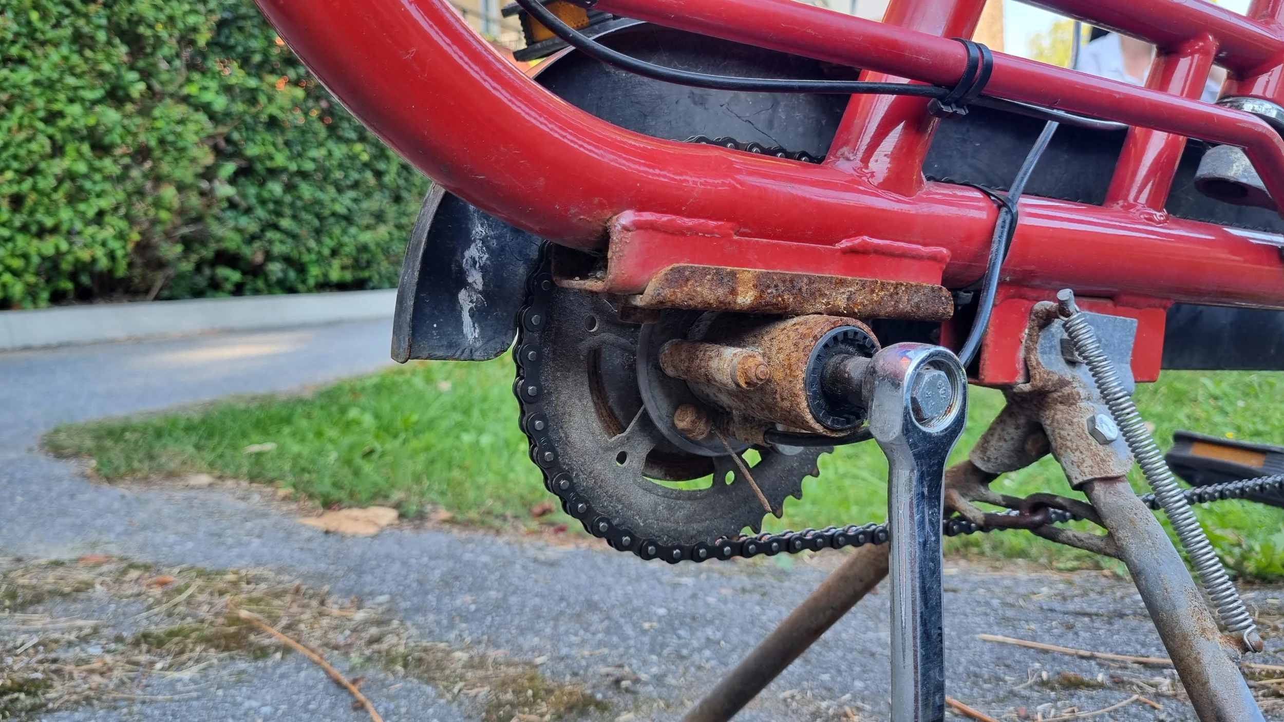

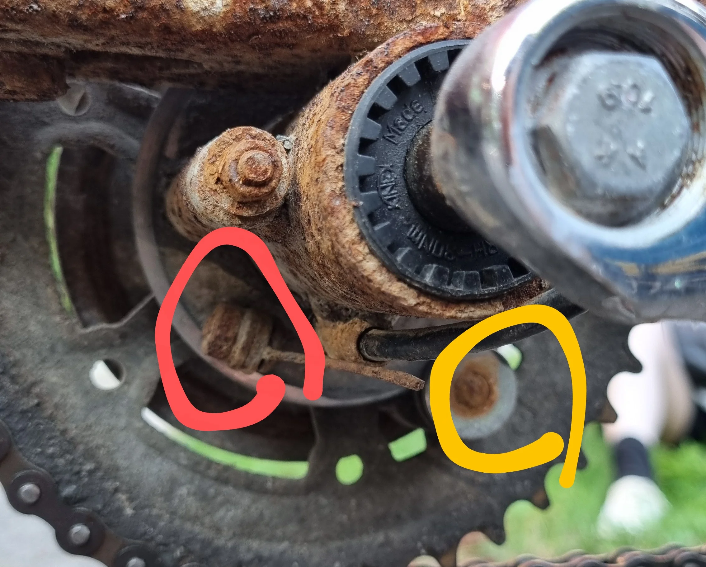

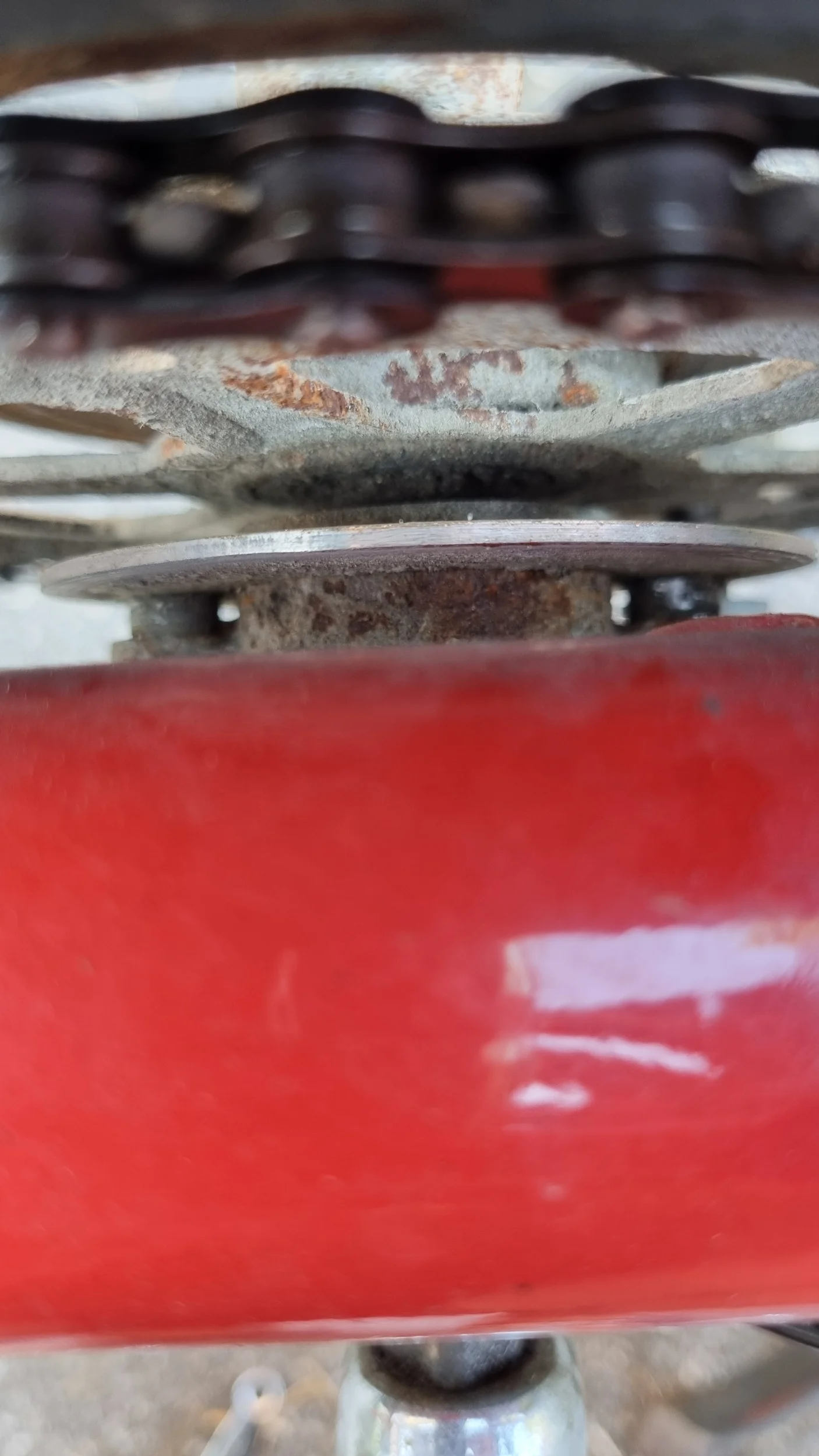

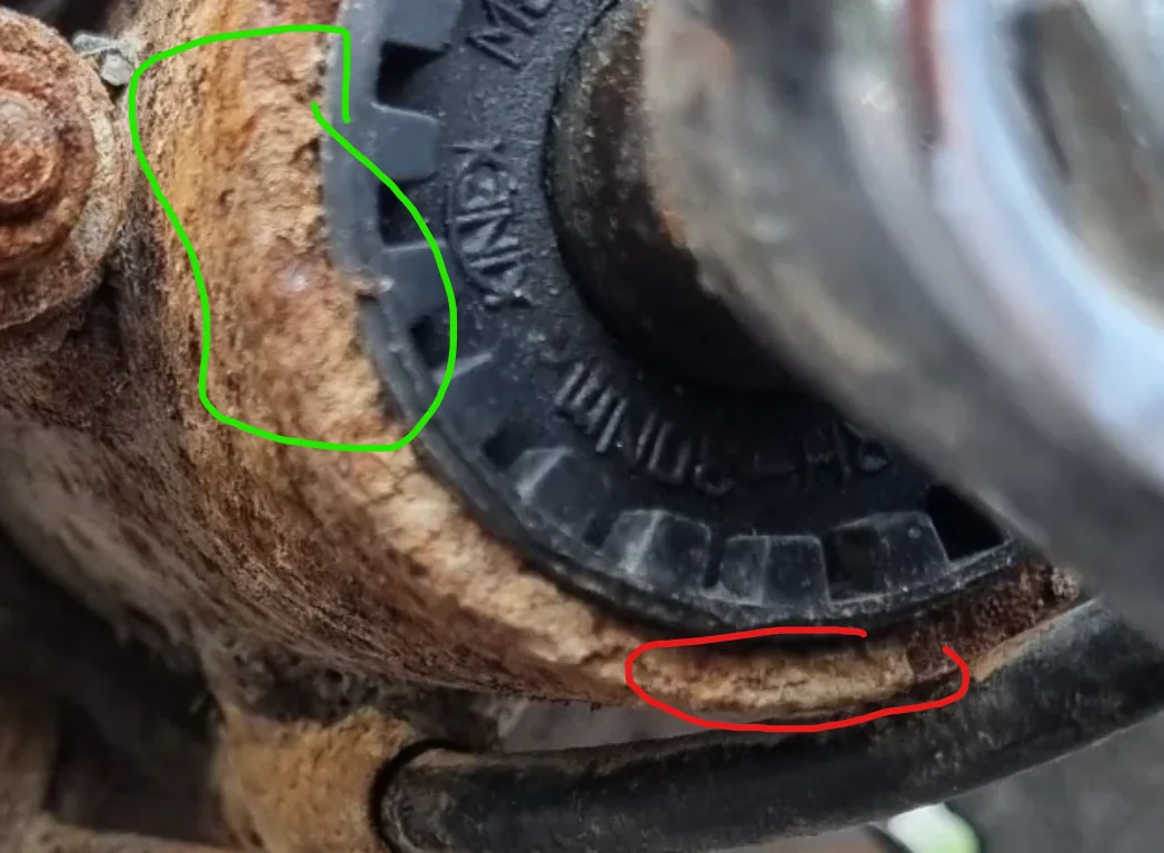

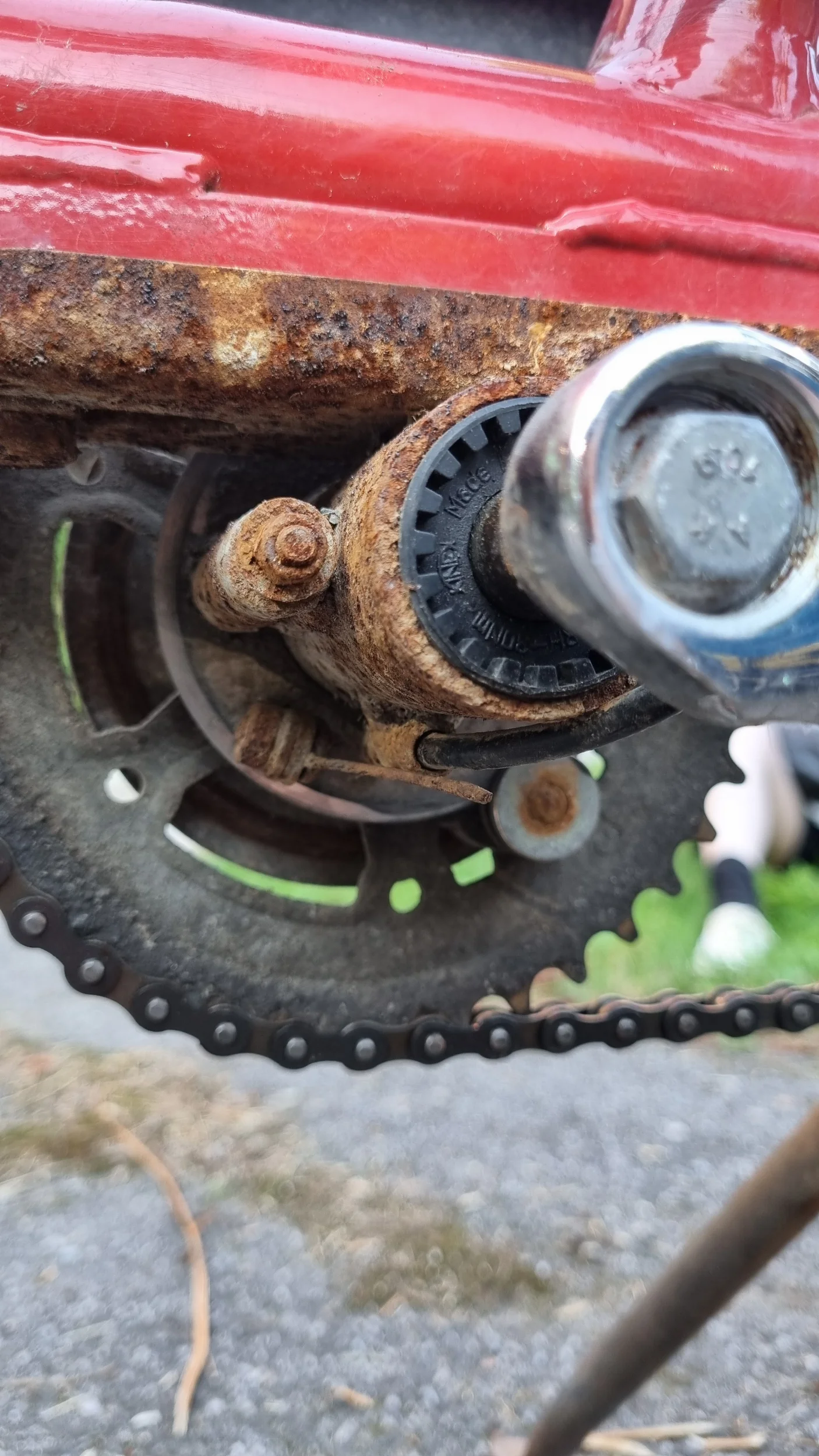

Har köpt ett renoveringsobjekt i form av en Meyland tandem. Konstaterade nu när vi testade med två pers att det främre vevpartiet är urkopplat och den funktion som ska koppla på fungerar ej. Vajern behöver uppenbart bytas men jag börjar undra om det är något som också är trasigt. Det är en del rost just i den regionen, vilket får mig att undra. Någon som har erfarenhet av modellen, eller utifrån bilder kan räkna ut hur det ska funka?
Erfarenhet Meyland tandem?
En vajer från ett promsreglage med låsmekanism ansluter alltså till en
rund skiva innanför drevet. Vid sidan av vevlagret sitter två kilar som går genom samma skiva. Skivan går oxå i ett spår mellan två mindre skivor, som sitter ihop och också fäster i drevet.

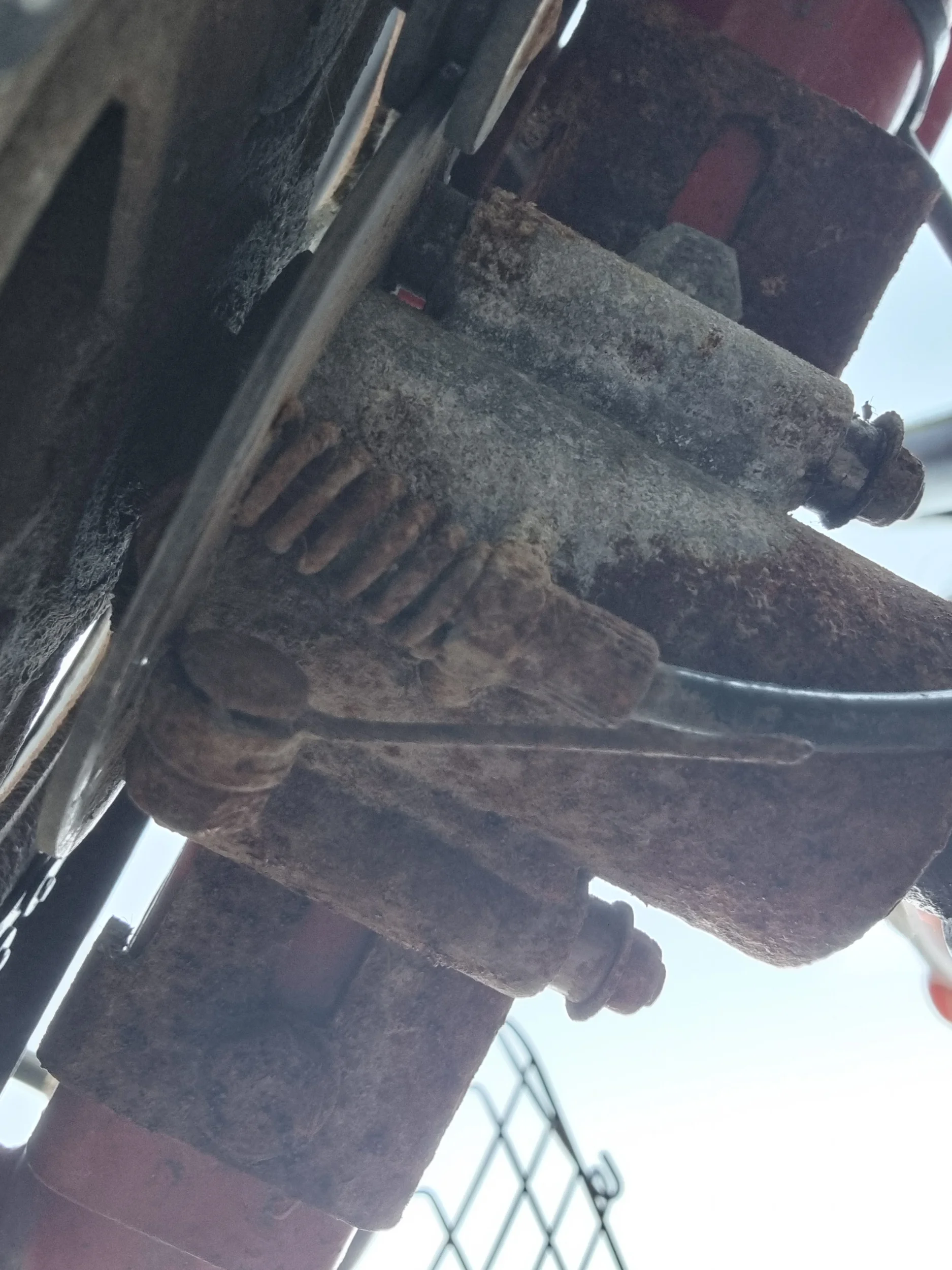

Nä det e rostigt som fan. Men det jag konkret funderar på är om den röda delen, som ser ut att bara vara ett stopp för vajern så den inte glider igenom skivan, också har lossnat någonstans ifrån. Tänkte ev från den lilla gula skivan men just det vore inte logiskt iom att den verkar statisk.

Jag tror inte att ramen är värd mer tid för detaljer som det du skriver om utan att först kolla att det faktsikt finns en ram som duger under all rost. Det är inte ytrost utan riktigt illa.
