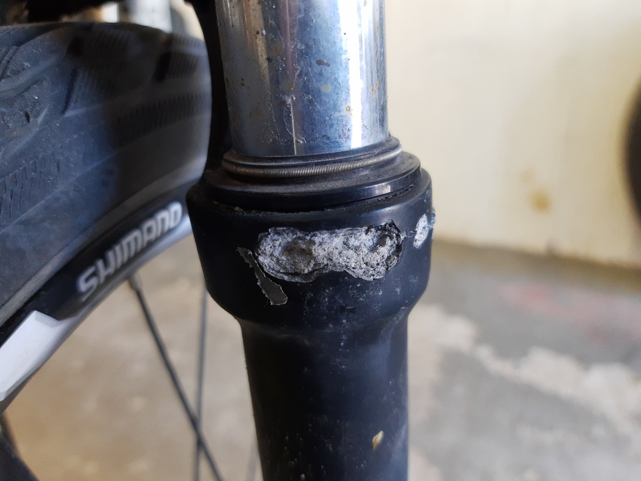

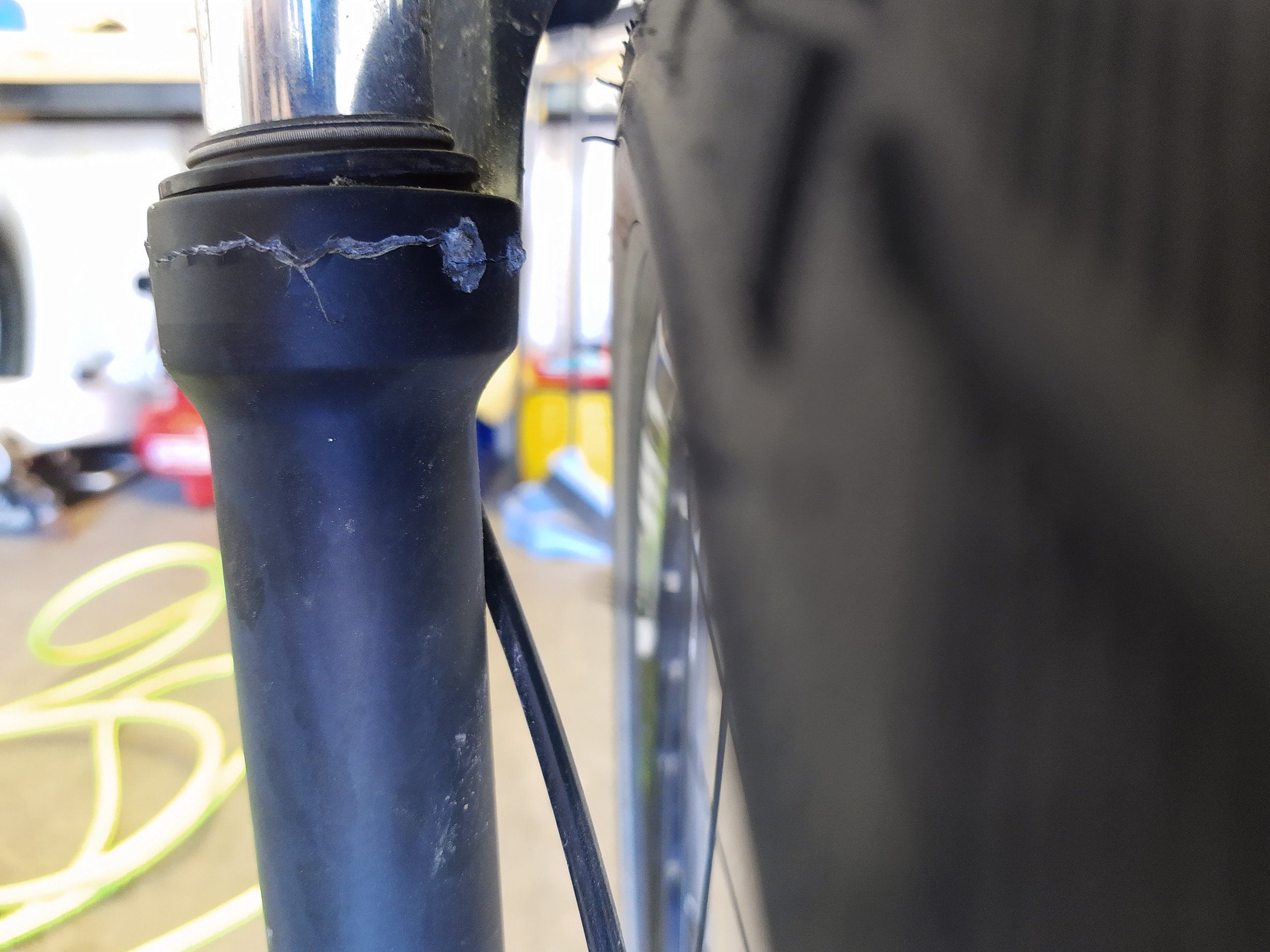

Gaffeln på min pendlarhoj har bestämt sig för att bli offeranod efter 7 års daglig åretruntcykling. Har aldrig sett något liknande...
Tanken är att ersätta den med en stel gaffel eftersom den ändå bara rullar asfalt och jag söker något billigt som inte kräver underhåll. Det jag lyckats lista ut är att den måste uppfylla följande:
26" hjul
1 1/8"
QR
100mm (navbredd)
Axel till Krona som den står idag är 450mm (ska vara 471mm för den gaffeln enligt en tabell jag hittat men det stämmer nog för den verkar ha lite sag som den står)
Skivbromsfäste (helst PM men det går ju att adaptera från IS vid behov)
Styrstolpen måste vara minst 230mm.
Har problem att hitta gafflar som uppfyller detta till rimligt pris (2000:- för något kolfiber-jox är inte funkis).

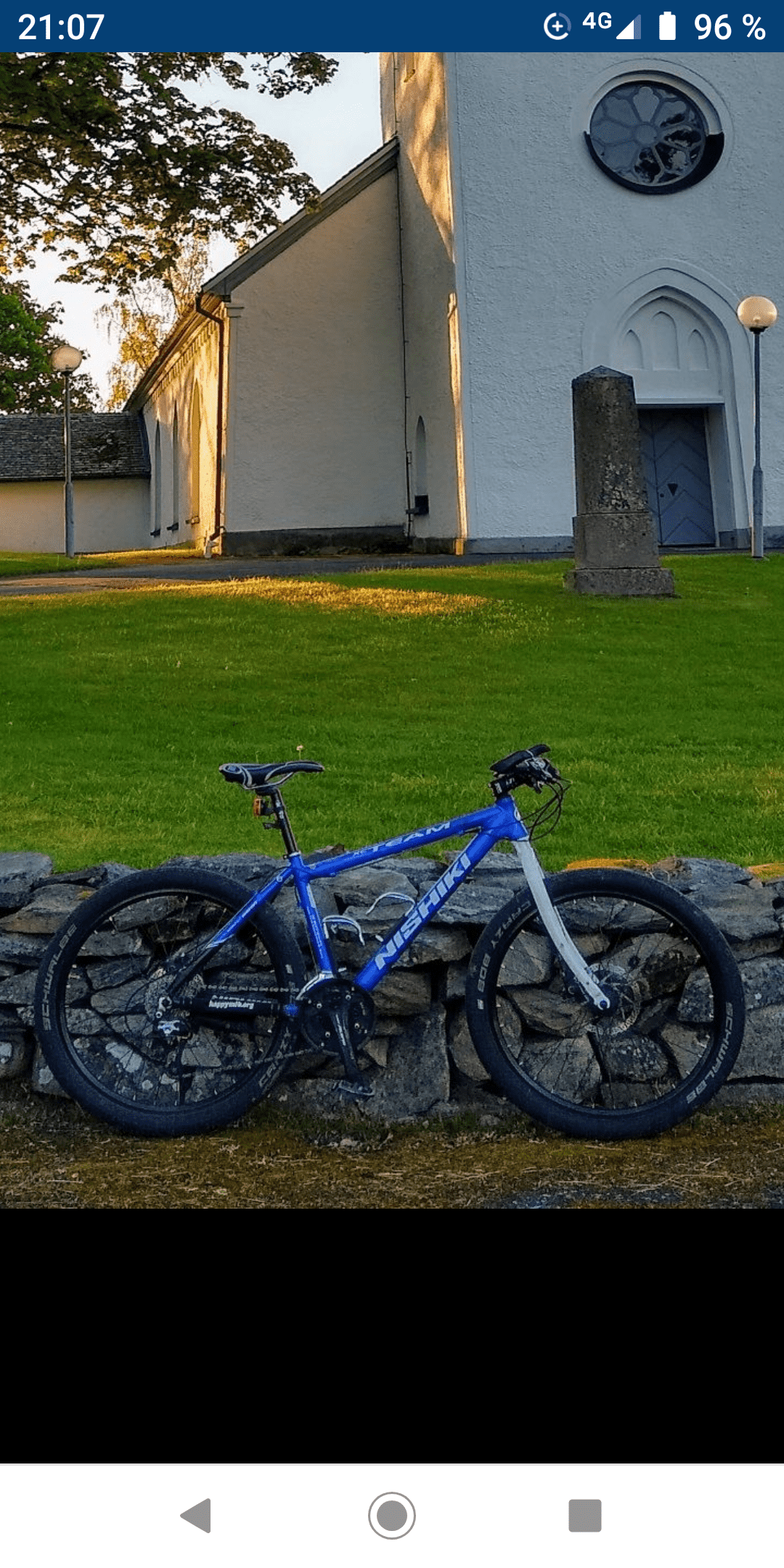

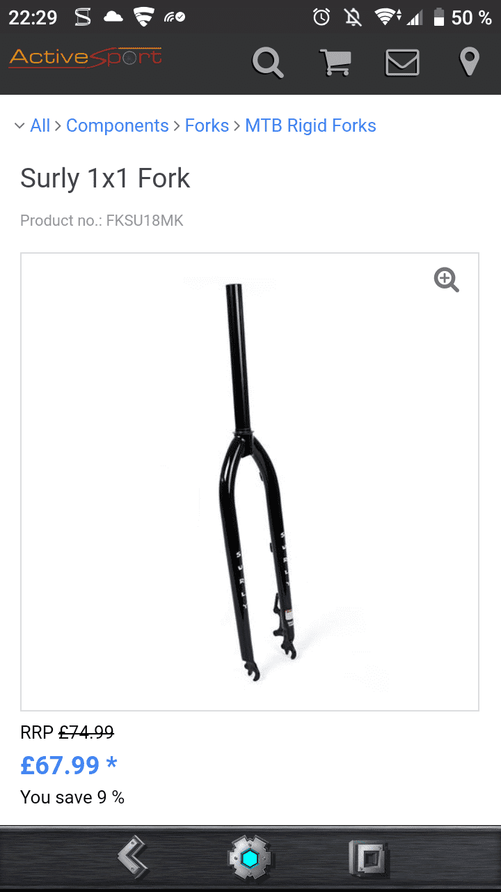

En sån här gaffel på länken nedan har jag sen flera år på min 26:a och är supernöjd! (y)
Bild på underverket...
