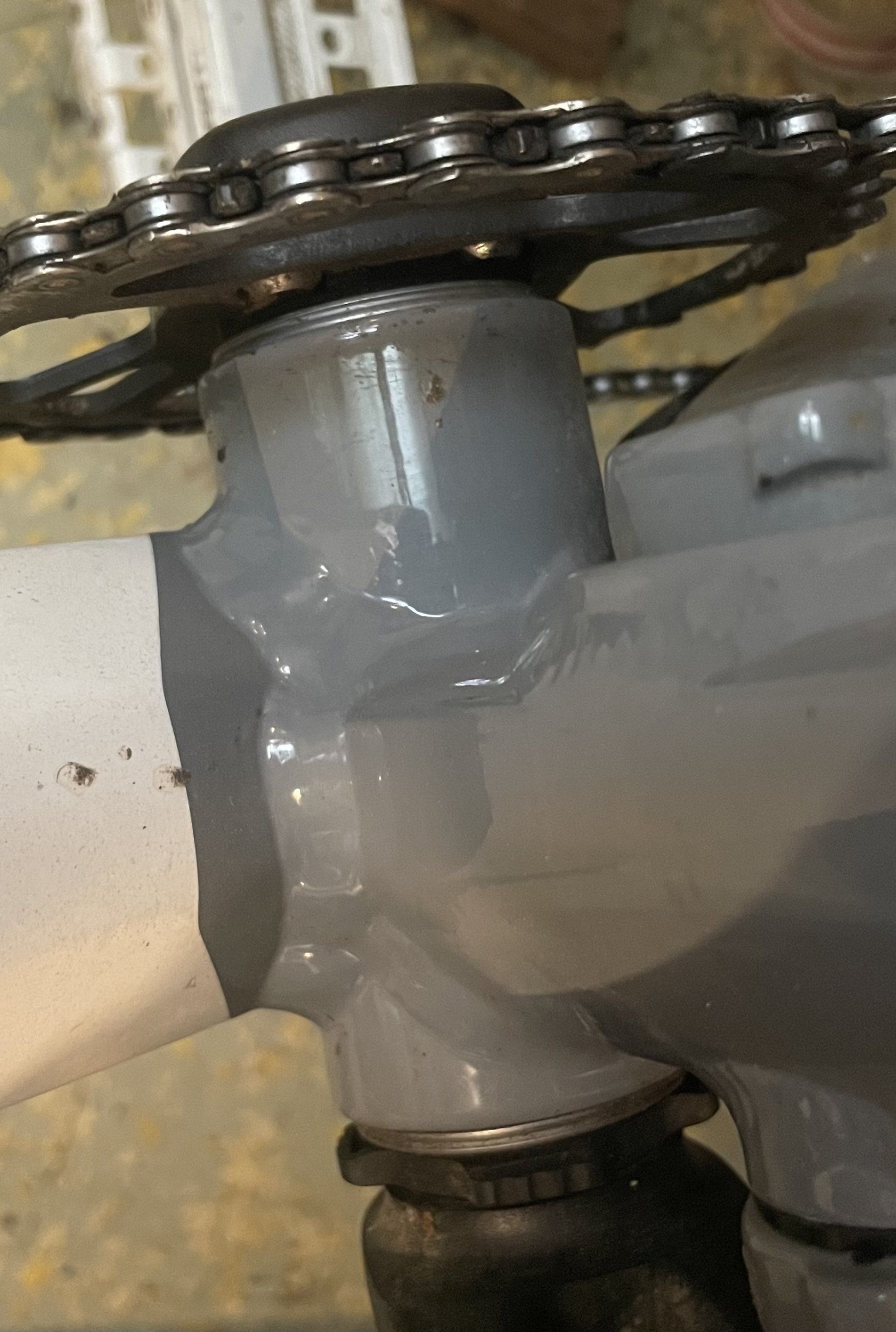

tänkte byta vevparti på en cykel och då behöver jag byta från "Sram DUB" till "Shimano Hollowtech".
Jag tänkte bara köpa ett nytt vevlager men funderar på följande:
1. ta ut ett "press-fit"-lager. Är det bara att knacka ur det litet försiktigt. Eller hur gör jag. Lagret är inte slitet så jag sparar det gärna.
2. sätta in det nya Shimano-lagret. Tänkte göra en egen lagerpress mha skruv och brickor. Någon som provat det? (Annars kan jag låna en "riktig" press, men det är ju litet jobbigare)
3. Distansbrickor till nya (Shimano-vevlagret) vad kan behövas ?
Det saknas säkert info för att kunna ge bra svar på allt. Men den infon kan jag nog mäta upp eller ta biler på om det behövs.
Tacksam för svar
/E
