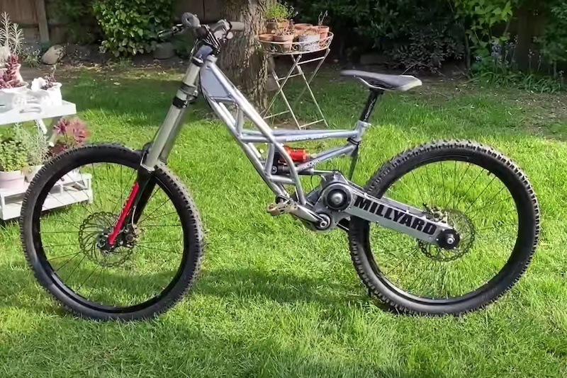

Ja jösses vad grymt. Jag har sett den där nånstans men aldrig hajat till på hur annorlunda den är.
Jag blev förvånad när han sa att han svetsat ihop chassit för stängda drivlinan med 7075 alu. Det är ju det som inte ska vara praktiskt att svetsa alls - det som Pole kör med i sina CNC sandwich ramar...

Riktigt coolt, kul med friska idéer, synd att han inte verkar ha fått något större gehör, men det visar väl hur konservativ cykelbranschen är.
Ett geni bygger en cykel
Läste om den i Dirt nån gång runt 2008 (tidningen som han refererar till i videon) och blev djupt imponerad. Fortfarande ett av de häftigaste byggena jag sett. Så många unika grejer, förutom den fräcka ramen så även drivlina, enkel svingarm och en helt egenkonstruerad dämpare.
Reagerade på samma sak! Är ju tydligen sjukt hållbart men svårsvetsat.
Men som sagt, en helt fantastisk skapelse!
Tänk om konceptet bara kunde ha fått bli verklighet hos en cykeltillverkare..

Han måste ju menat 7005, 7075 är ju inte svetsbar, annat än med experimentella metoder i labmiljö. Om nu inte Millyard har någon egen svetsmetod som löser det andra inte kunnat lösa.
Hittade svaret på pinkbike.
Its 6082, I had a lot of voice over to do and said the wrong thing. all the machined parts are 7075 and any welded parts are 6082.
