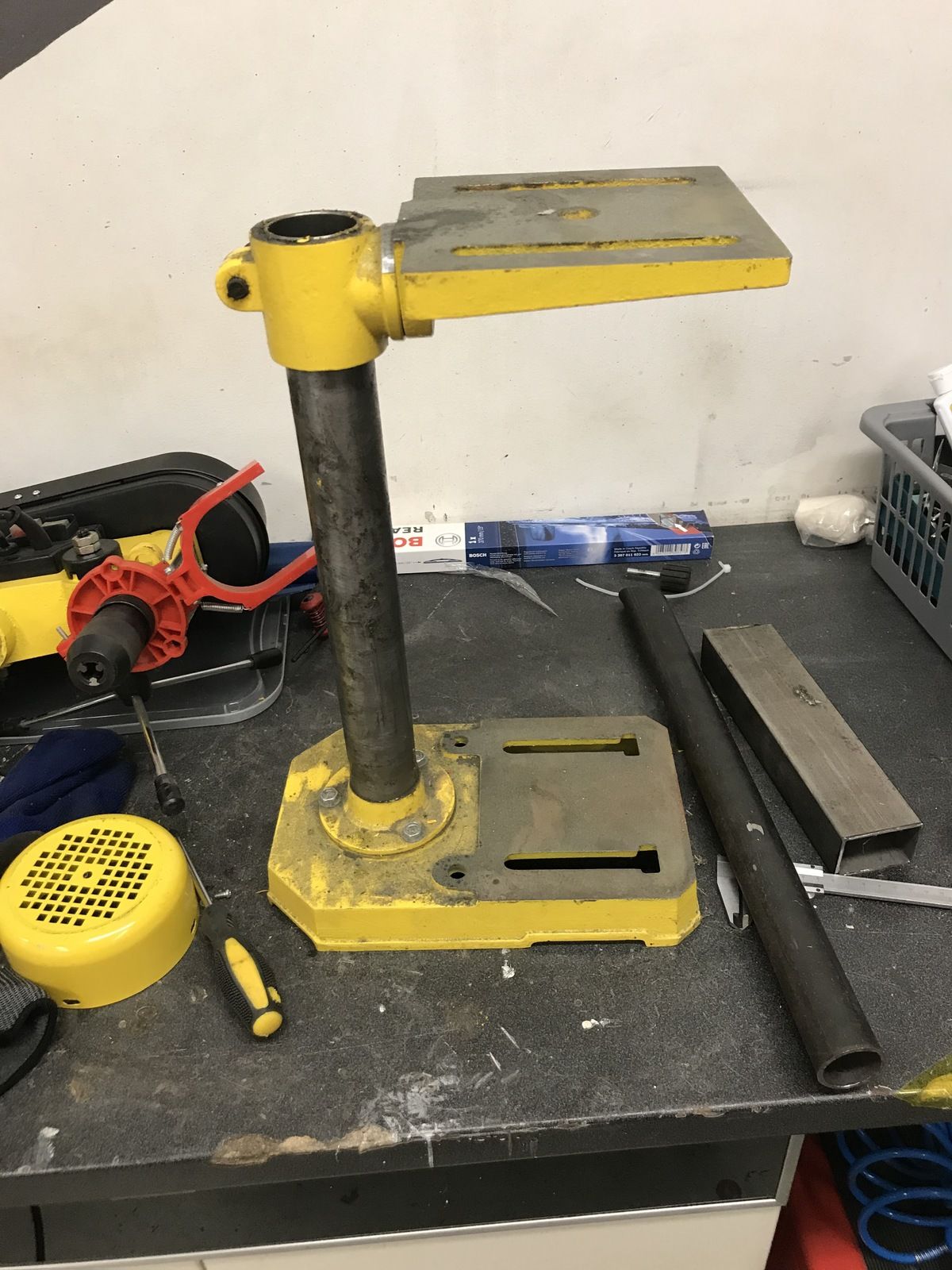

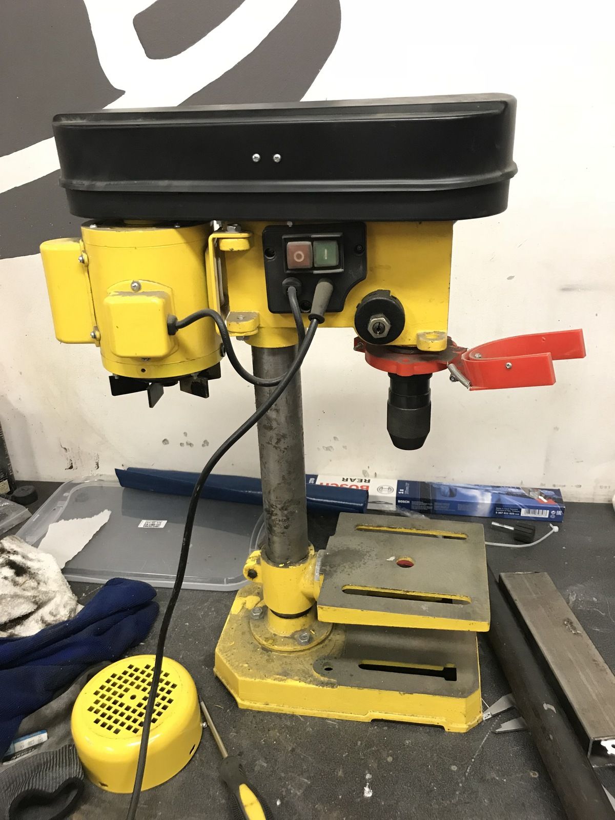

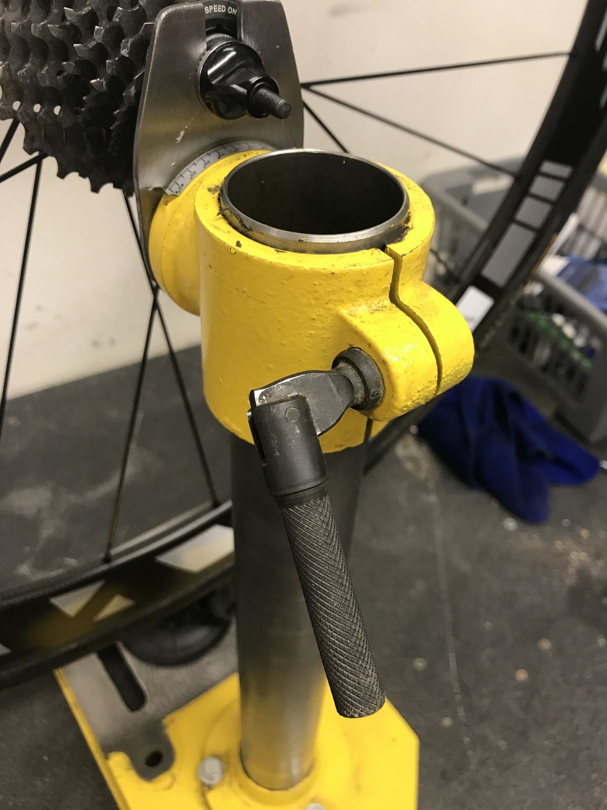

Först började jag rota runt i lådan för metallrester men sedan och i samma veva så hittade jag min gamla pelarborrmaskin där motorn skar för ett tag sedan och den fick bli utgångsobjektet för bygget.
Sedan rensades allt onödigt bort...

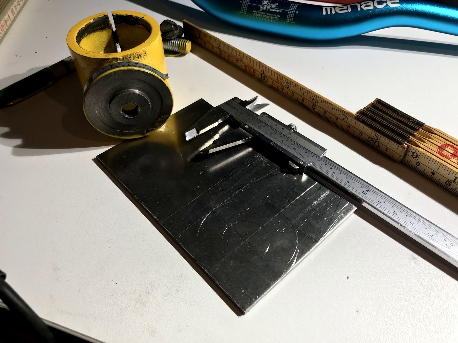

Och en fästplatta under tillverkning

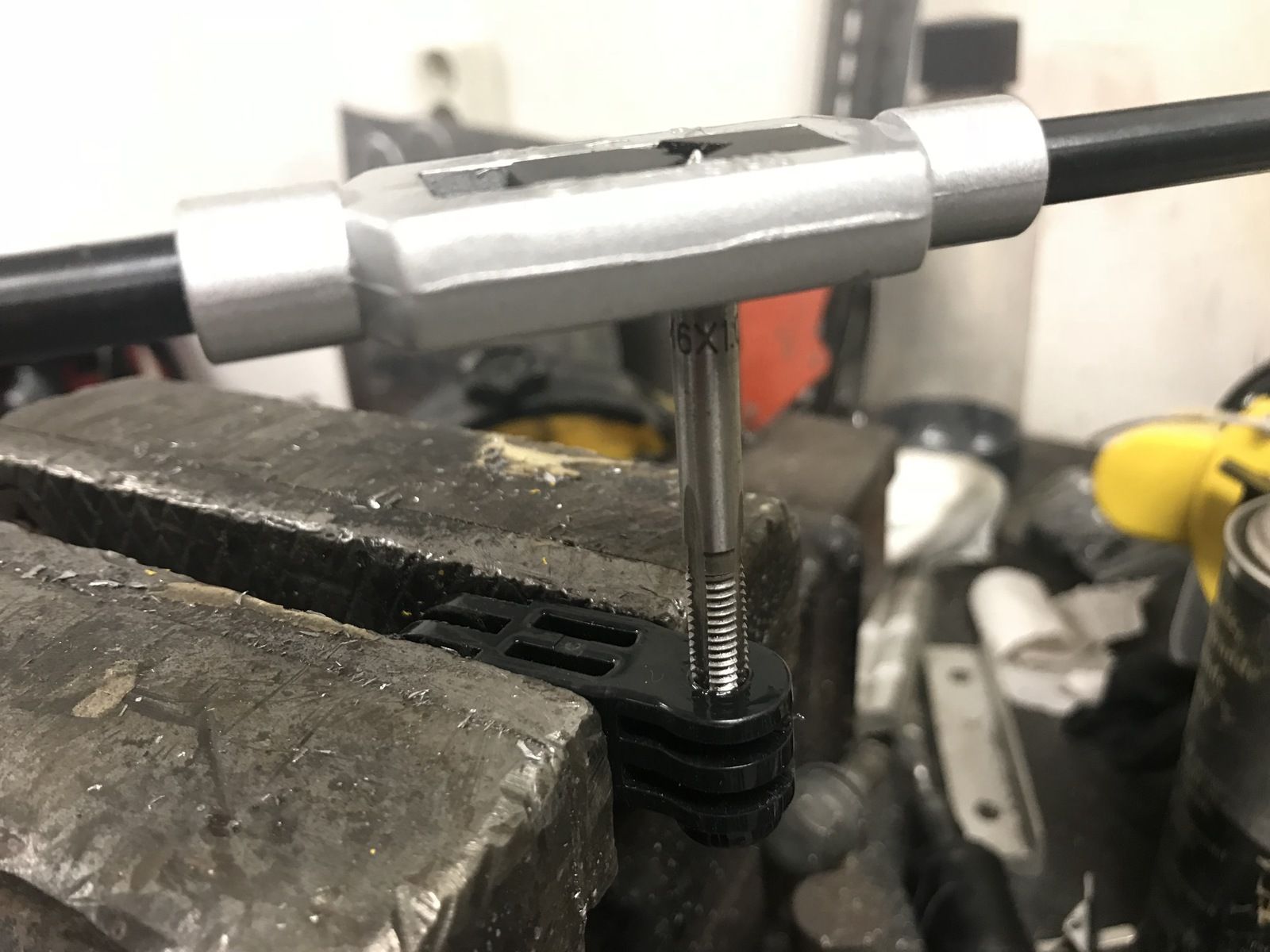

Sedan rotade jag en del bland alla gamla go-proprylar för att få ihop ett fäste till "nålen" som riktmärke mot fälgen. Fick gänga upp en av fästena för att få i en plastbult.

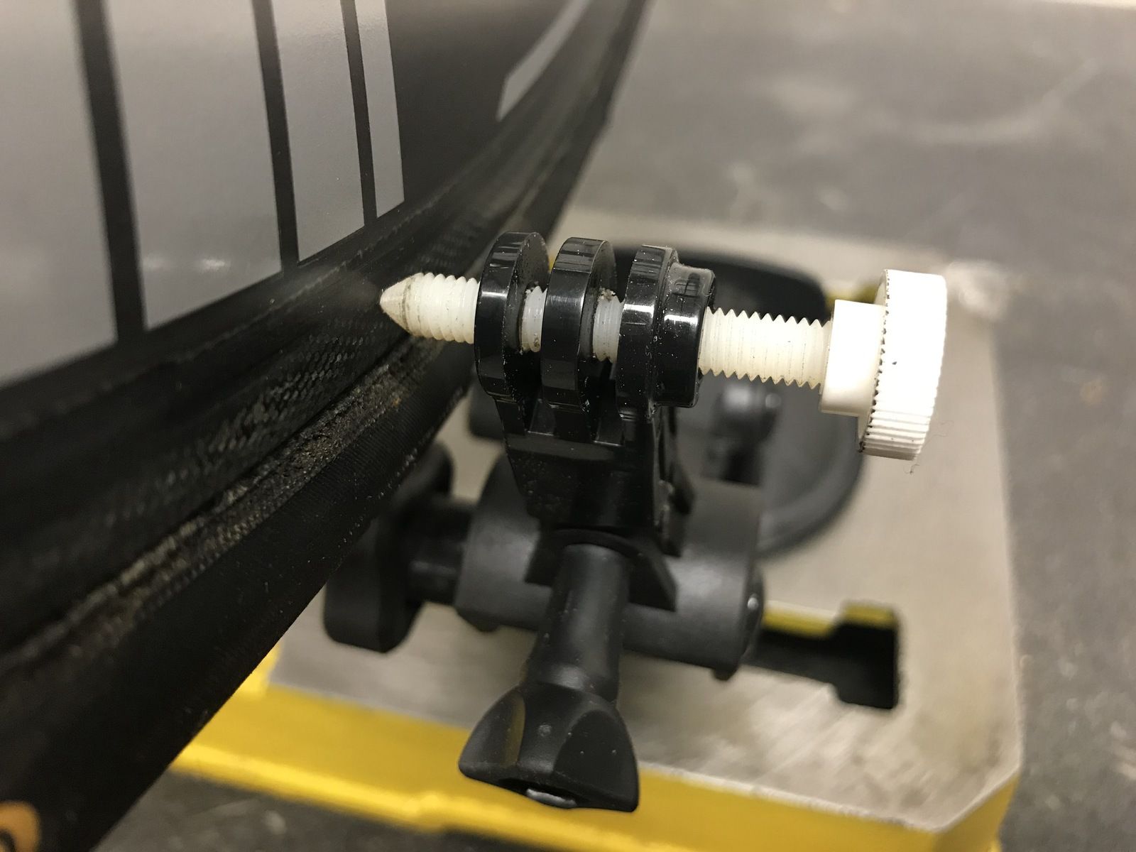

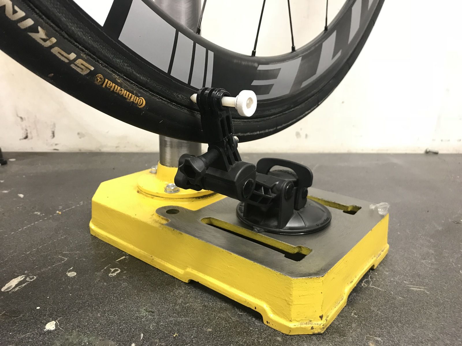

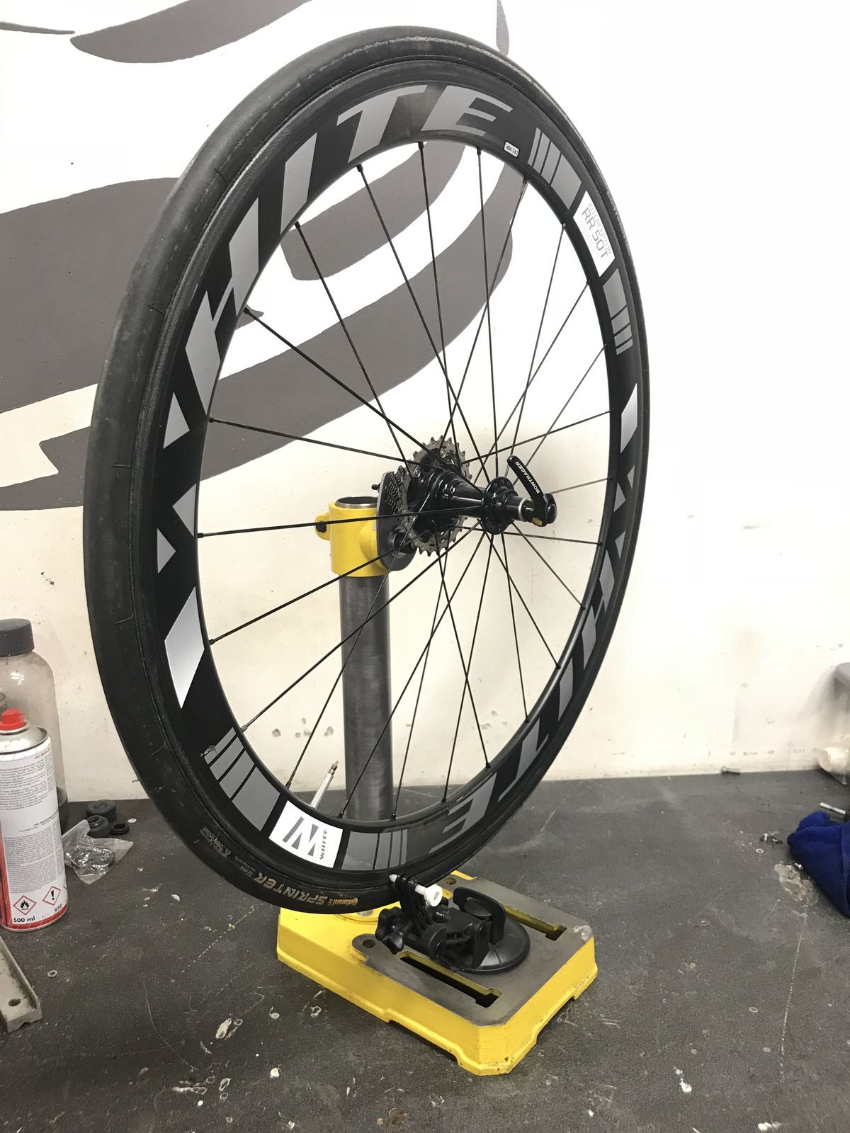

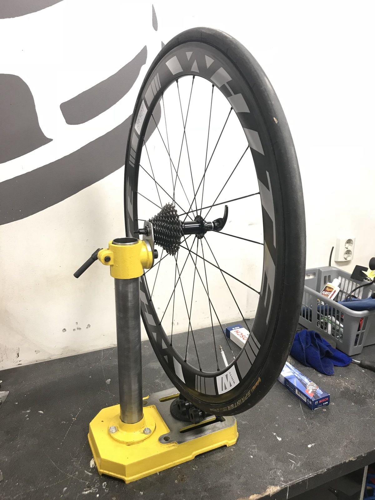

Sedan slutresultatet. Det blev riktigt bra med tanske på att det ända som behövde inhandlas var en plastbult a' 14:- :)
