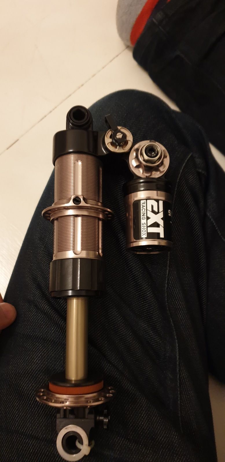

Den här lilla gynnaren ska snart på men saknar för tillfället fjäder.
Tänkte det kunde sitta fint med en tråd för italienska premiumdämpare. Några finns ju i omlopp på happy vet jag.
Första frågan från mig, vad kör ni med för fjäder och vid vilken vikt / till vilken ram?
Dämparn ska på en Ripmo AF och undertecknad väger in på drygt 80 pannor kittad.
Har en 500 lbs fjäder på gång men trycker nån på en mjukare som inte används kan jag vara intresserad.
Verkar som 38.5 id fjädrar passar rakt av? Vilka fjäderalternativ finns förutom EXT?
SAR verkar ha 38.5 fjädrar men nämner en POM spacer som jag inte riktigt fattar vad den behövs för på EXT som ju har 38.5 id även på sina egna fjädrar?
Andra observationer? Ska sitta på en Ripmo AF och det finns väl minst två Ripmo med Storian på.

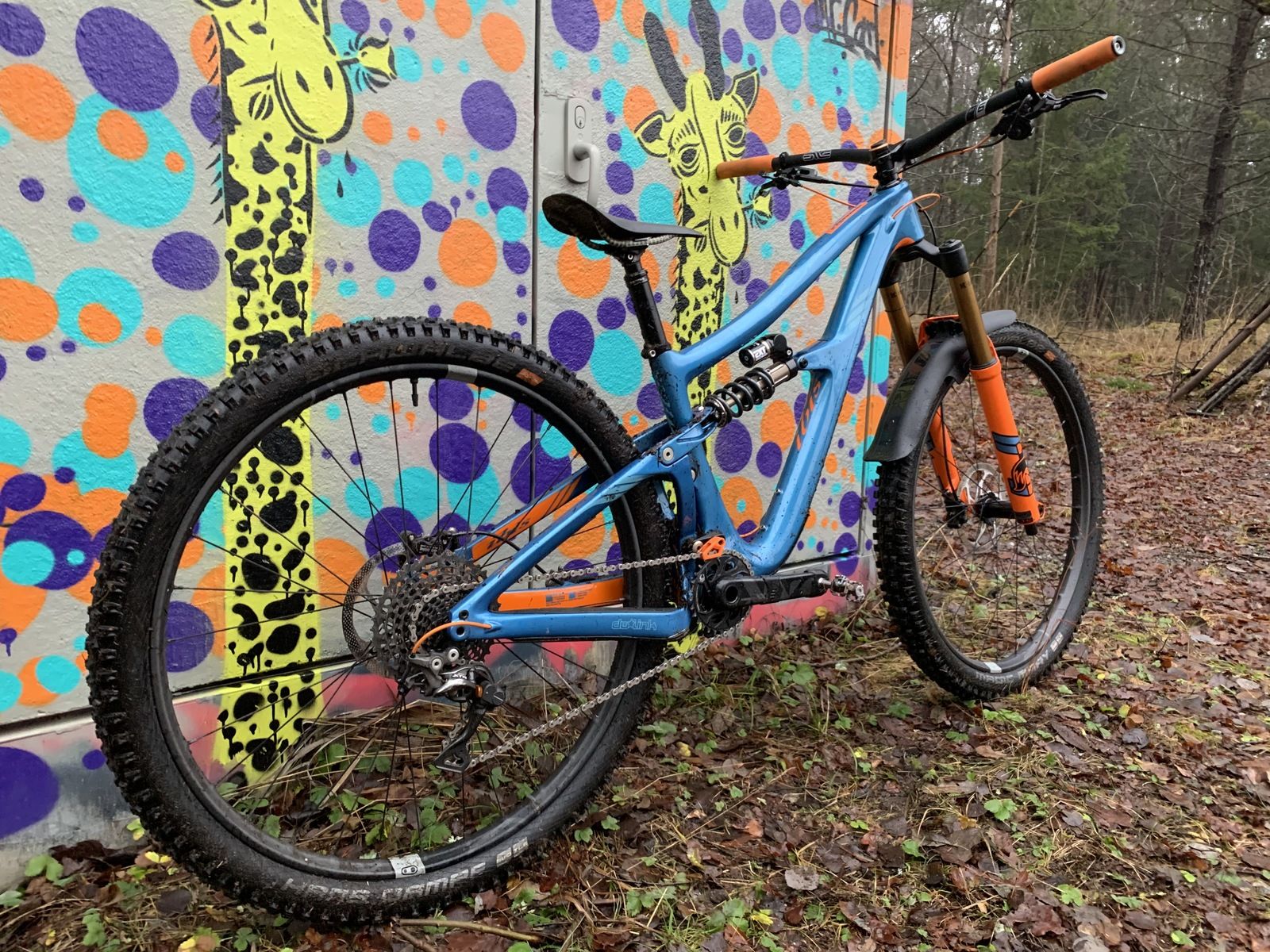

Har en på min Yeti sb150 med 425lbs fjäder på och väger 85kg. Jättenöjd med dämparen. Fick även till en 450 fjäder och har en 500 SAR sen innan och den ser identisk ut i dimension.
425an känns lite mjuk men ligger på rätt sag och har aldrig kännt att jag bottnat den. Kanske slänger på 450an om jag blir lite fysiskt starkare och kan trycka på lite hårdare.
