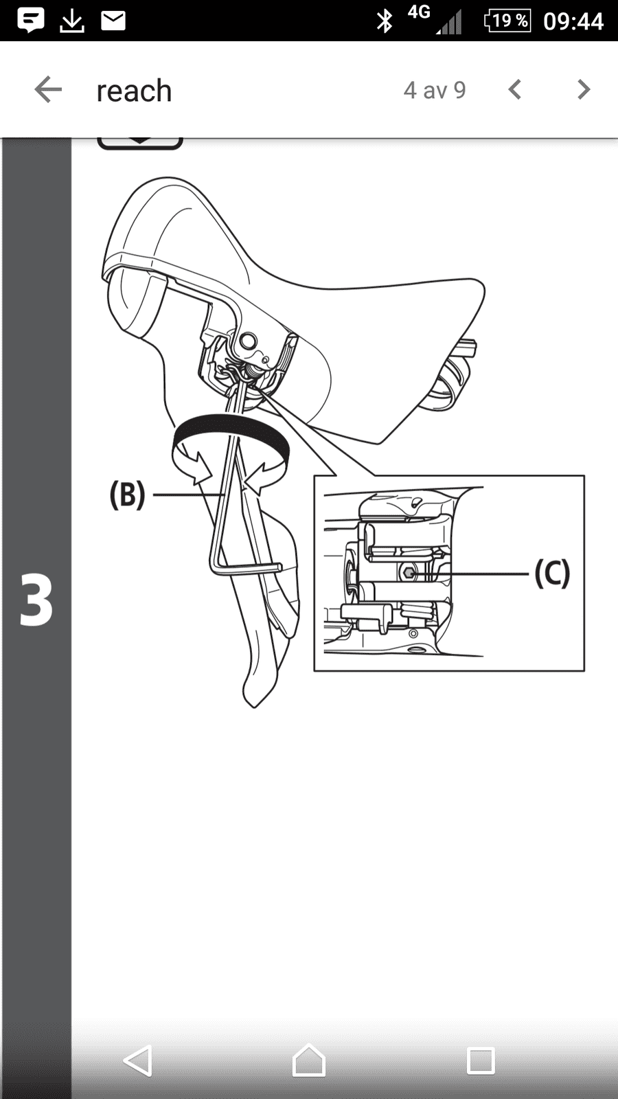

micro553 sa:Kan man även ställa reach på mina handtag - dvs att avståndet till spaken blir kortare.
h.g.j sa:Det går ju även att ställa in dödläget, hur långt den ska gå innan den börjar ta.
Sidan 33-34 i: http://si.shimano.com/php/download.php?file=pdf/dm/DM-BR0008-00-ENG.pdf

h.g.j sa:micro553 sa:Kan man även ställa reach på mina handtag - dvs att avståndet till spaken blir kortare.
Reach går att ställa in med en 2mm insexnyckel på undersidan. Om jag inte missminner mig var ena sidan jättelätt och den andra trixigare att komma åt.

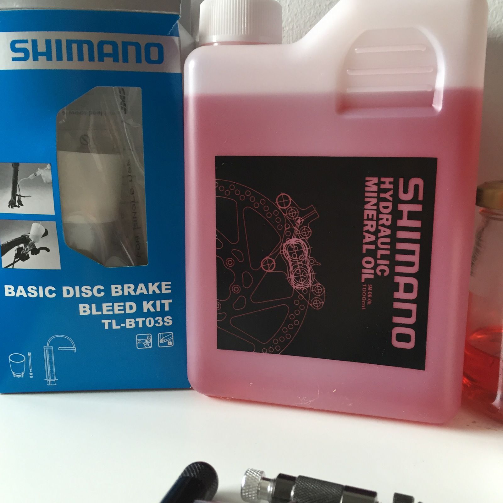

gandhi sa:Formulabromsar har DOT-olja. Alltså inte samma som Shimano som har sin röda mineralolja. De skall inte blandas. Använd därför inte samma luftningskit mellan bromsmärken eftersom de har oljerester i sig från föregående luftning.
Du har inte DOT utan mineralkolja (hyrdaulolja).micro553 sa:Tack - vilken typ av DOT-olja har jag då ?
