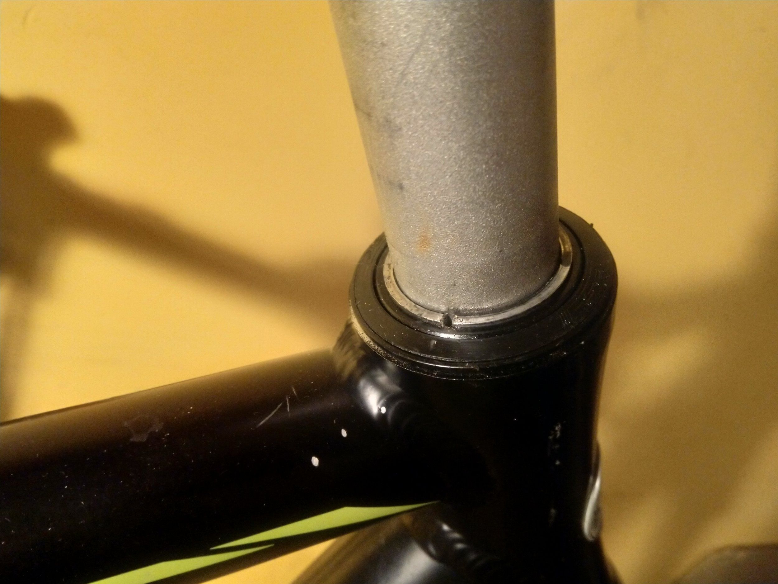

Köpt en begagnad ram. Styrlagret visade sig gå väldigt knackigt. Möjligen är det bara för hårt åtdraget, eller så är det slut. Oavsett vill jag få bort gaffeln och känna på lagret och eller demontera det, men det har en split-ring högst upp som jag inte kan peta upp med ett litet verktyg, inte heller kan jag banka ner gaffeln. Hur gör man för att få loss gaffeln?
Få loss gaffel och lossa styrlager Crescent zepto 2017
Lägg något på toppen av gaffeln och banka några gånger så att gaffeln sjunker några cm, så kan du plocka bort den sen
Det funkade, tack.
Öppna kullager.... Tack Crescent för att ni köper skitramar, gaffeln verkade inte ha ett löst crownrace och det som fanns var rätt skrapat, den gaffeln kommer aldrig rotera riktigt fint, nu är iallafall lagren och banorna rengjorda och omfettade.
Och för de som alltid undrat vad en Zepto väger: ramen knappt 3 kg och gaffeln drygt 900 gram...
