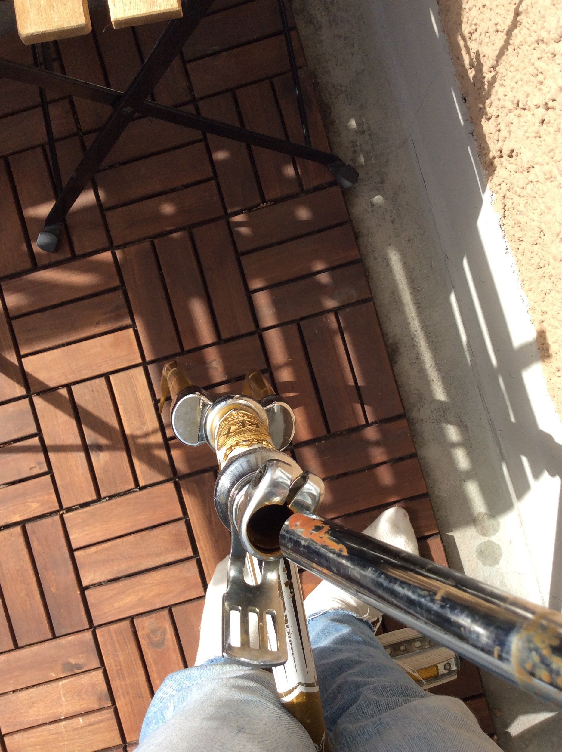

Styret eller styrstammen?
Om det är stammen, dränk den i 5-56 så g det går. Eller bättre krypolja.
Vänta något dygn. Ställ dig med framhjulet mellan benen och vrid till ordentligt.
Den har sannolikt rostat fast.
edit, snavstel.

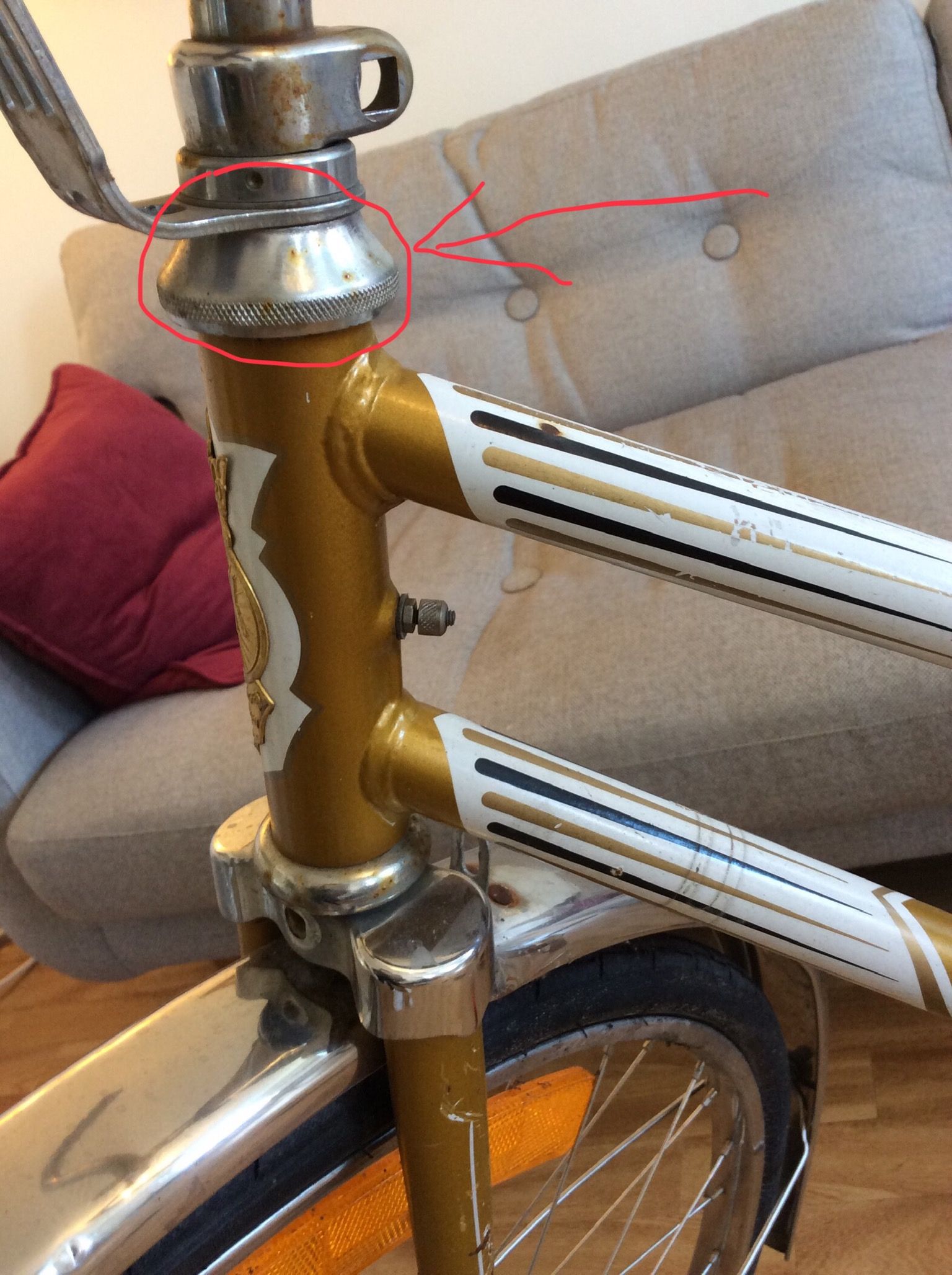

Har du lossar ringen ovanför "lamphållaren"?
Du verkar ju ha lossat och tagit bort bulten på den översta klämman. Då är det som Pfaff skrev, dvs håll fast hjulet och vrid på styret. Men troligen så har det rostat ihop.Nej, har faktiskt inte lossat på någonting än. Vad börjar jag med att lossa för att få ur styrstammen?
Tusen tack för alla bra svar! Jag fick loss den. Sprutade generöst på med snabbrostlösare och knackade med hammaren (med en tjock kartongbit mellan) på och runt. Sen var det bara att vrida och dra tills det lossnade. Det var som tur var inte så rostigt som jag trodde det var.
