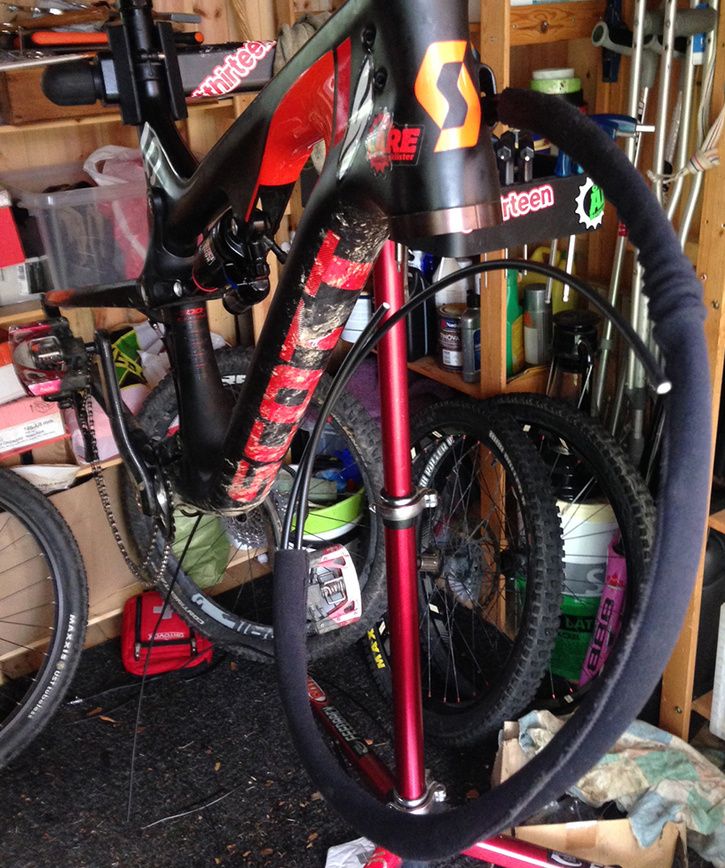

Jag har en Scott Genius LT med intern kabeldragning för dropperpost, bakväxel och bakbroms som låter som en sämre maracas när det blir stökigt. Har någon en bra idé hur man får tyst på skiten? Ramen har två portar för kablaget, en vid styrhuvudet och en vid vevpartiet, som går att öppna upp hyfsat mycket vilket gör saker lite enklare om man vill pilla in diverse saker (kolla på bilden).
Och nej, byggskum är inte ett alternativ... :)

Jag ser ingen kabel?
Edit: Om du ha har interna kablar så är Shimano's lösning buntband på kablarna.

Jag skippade den enkla vägen förbi byggmarknaden och fogskumshyllan och började istället gräva i hyllorna i förrådet. Hittade en gammal Dakine-vätskepåse som jag slaktade på den mjuka och elastiska isoleringsslangen som råkade vara precis ungefär lika lång som underröret på ramen. Sedan trädde jag slangen över ändarna på alla tre vajrar/kablar och matade in den i ramen via porten vid styrhuvudet. Överraskande nog verkar det funka och inte skallra vid en första test på förrådsgolvet. Som bonus hittade jag en 20 cm lång bit växelvajerhölje som låg och rasslade i botten på underröret nere vi vevpartiet, ingen aning hur den hamnat där mer än att jag bevisligen klantade till det när jag byggde upp hojen första gången...
