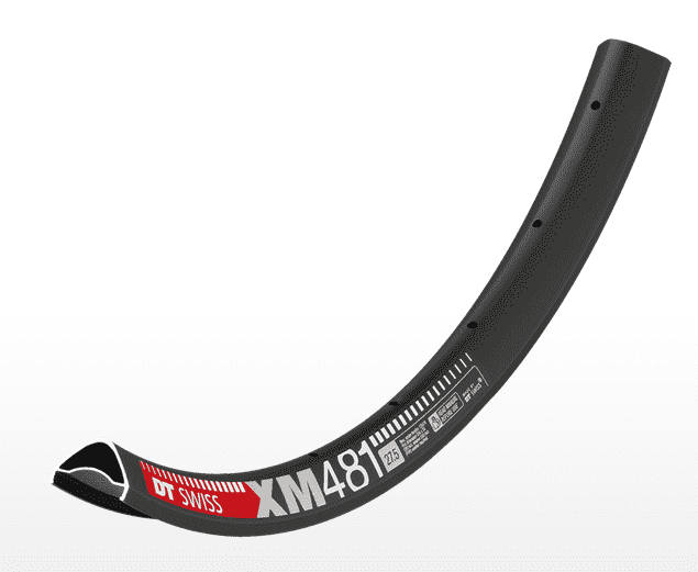

Kan det inte vara idé att titta på DT XM 481 också, om du ändå funderar på 35 mm fälgar?
http://www.dtswiss.com/Components/Rims-MTB/XM-481
400 € räknade jag fram det till på Action-Sports.
Edit: Länk till fälgen, som råkar finnas i både 27.5" och 29".

Tack för tipset! Men i35 har (om jag inte missförstått nåt) 35mm i innerbredd, och lämnar därmed lite mer plats för däck.

Aaa, såklart, borde läst länkarna bättre.
