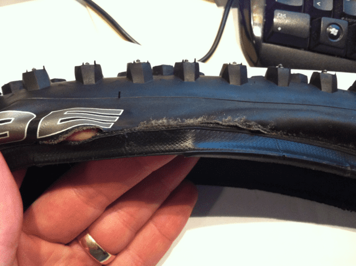

Andra däck som jag prövat men gett upp på är Maxxis ett eller annat 2,x" , Race King 2,2" och Ice Spiker Pro 2,35". Dubbdäcket höll jag på med hela förra hösten genom att pumpa upp och släppa ut luft, massera , smörja med diskmedel etc. Till slut gav jag upp och körde med däcket utan att det hade satt sig ordentligt i fälgsidorna. Detta resulterade i att det inte var helt runt men fungerade skapligt på vinterföre. Tyvärr blev det lite slitage som visas på bild nedan:
