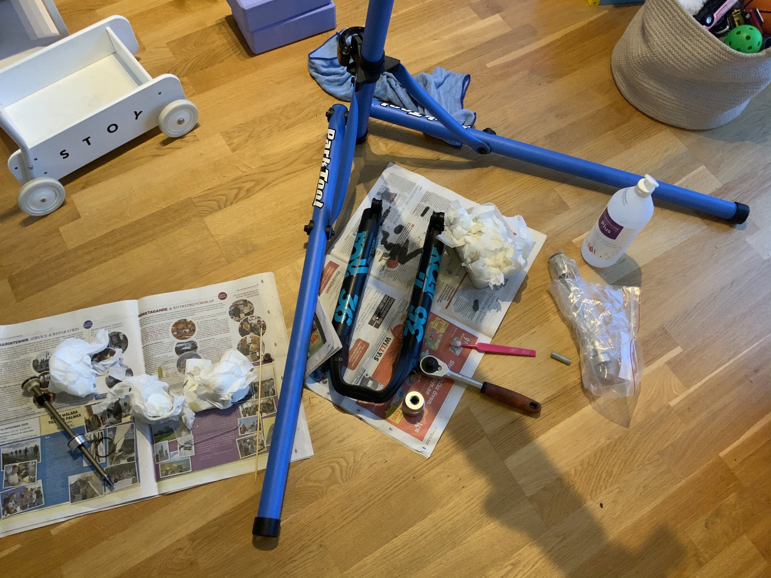

Fan har jag pajat min Fox 36 factory gaffeln :/
Plockade isär hela dämparen i molekyler och satte ihop den igen. Ser inte ut att vara några spår av spån i dämparen.
