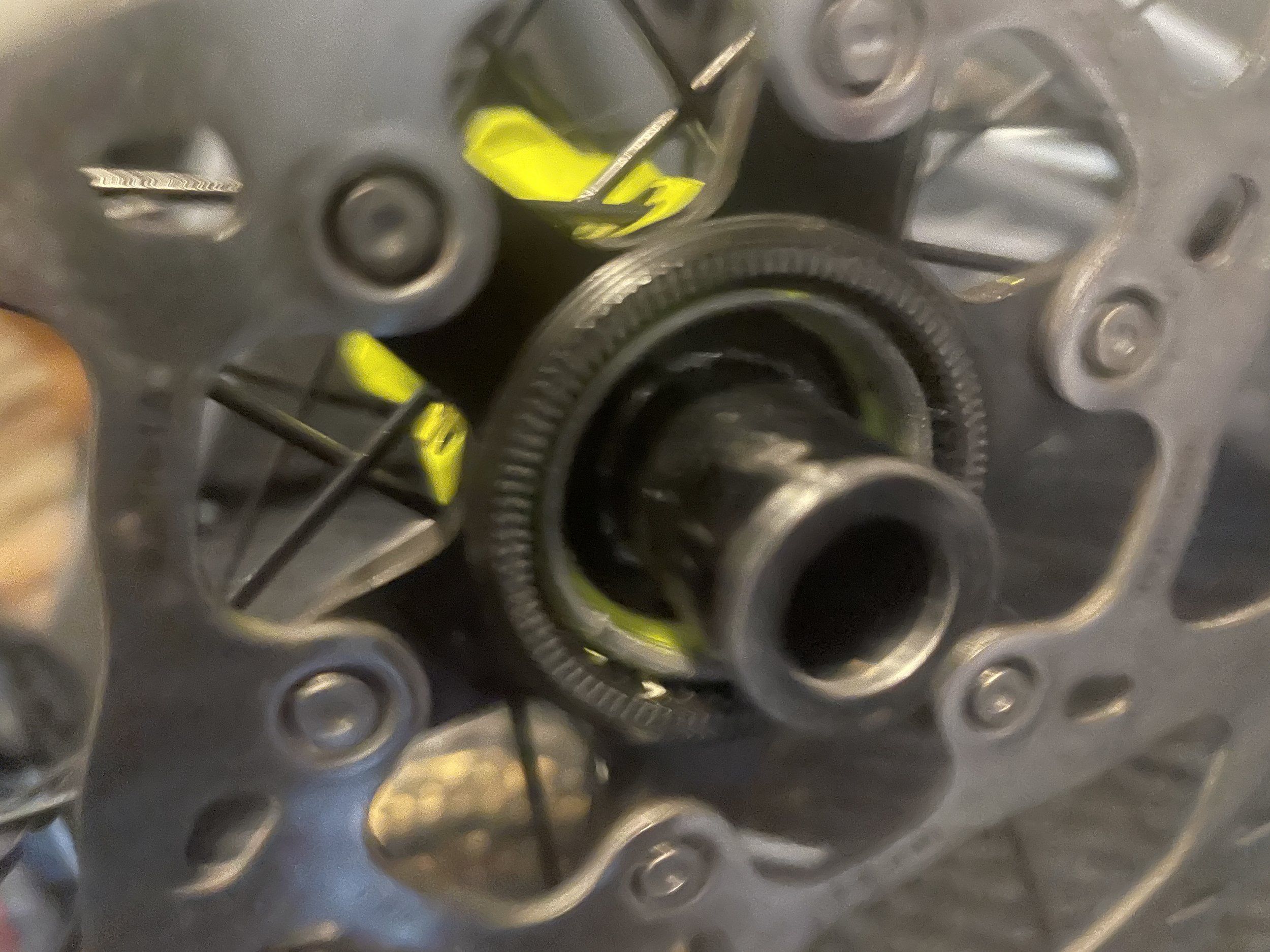

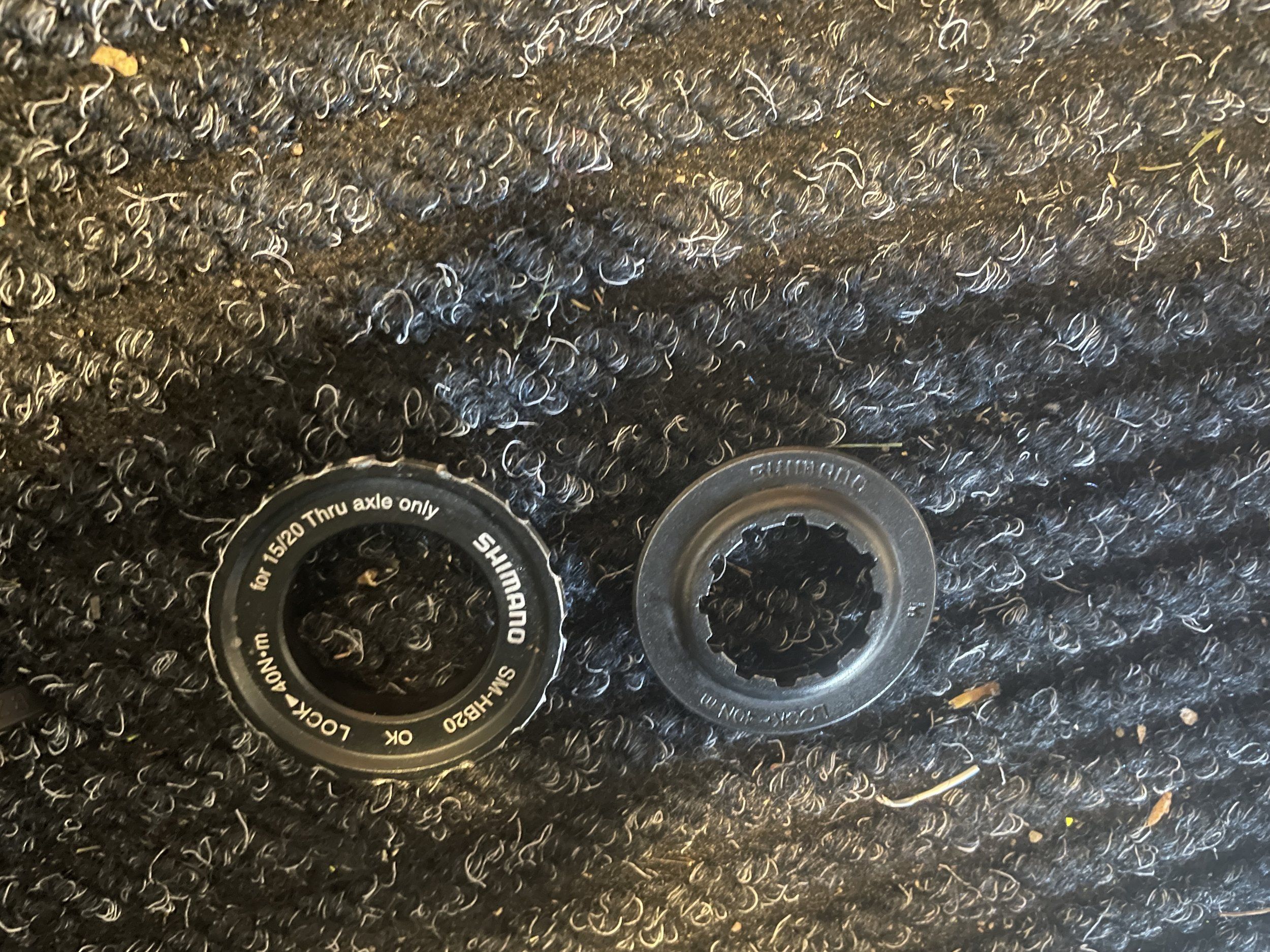

har testat båda låsringarna med framdäck och de fungerar. Varför får jag inte skruva fast låsringen bak till bakhjulet? Vad missr jag? hjälp? behöver jag köpa nytt baknav? i så fall vilken modell? har 29
tum bak och fram boost,

Låsningen verkar du ha fixat , så skivan kanske har kommit lite snett på splinsen, knacka försiktigt med nylon/gummiklubba på övre delen skivan , framåt bakåt och inåt så kanske den släpper!?

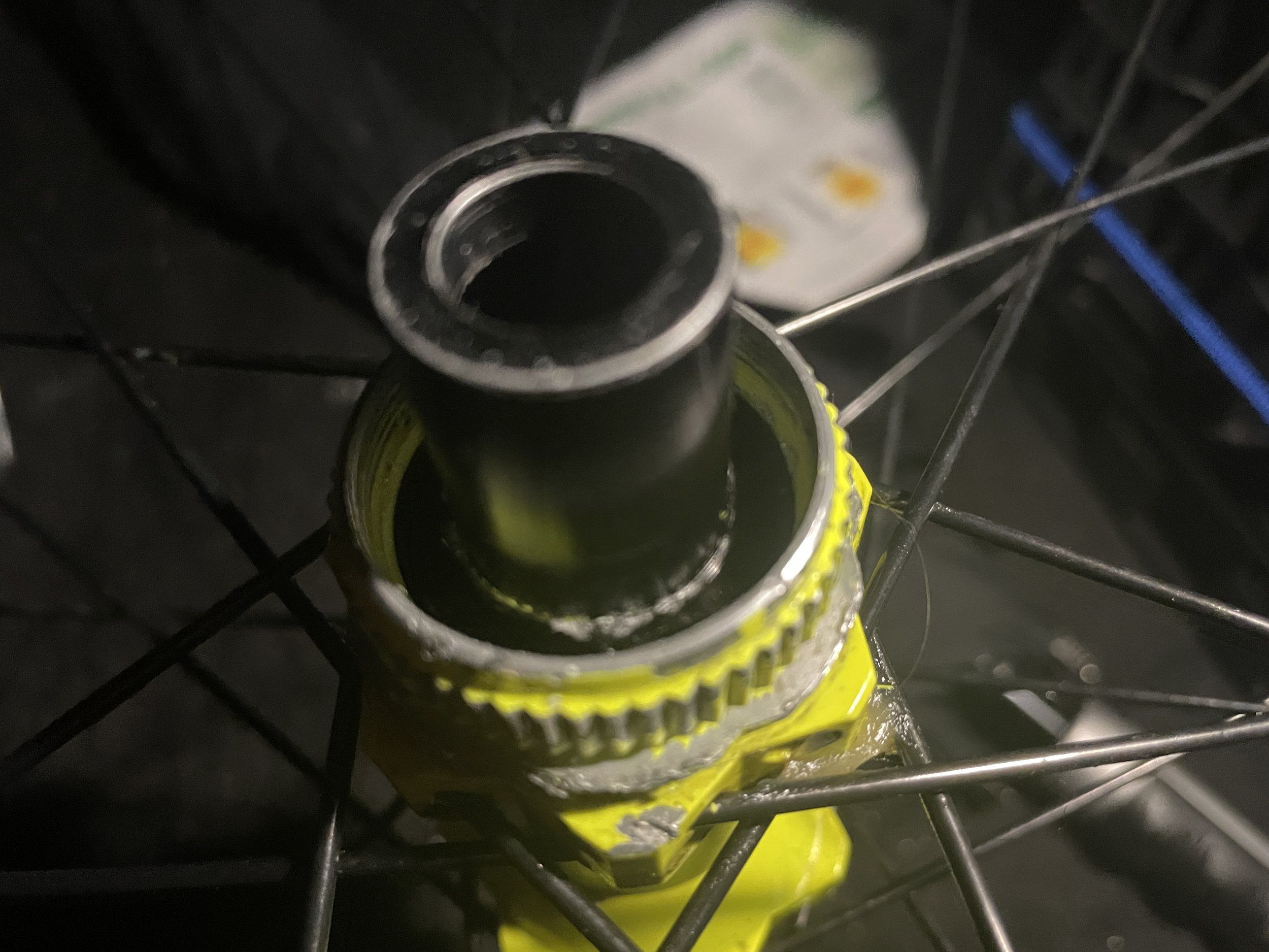

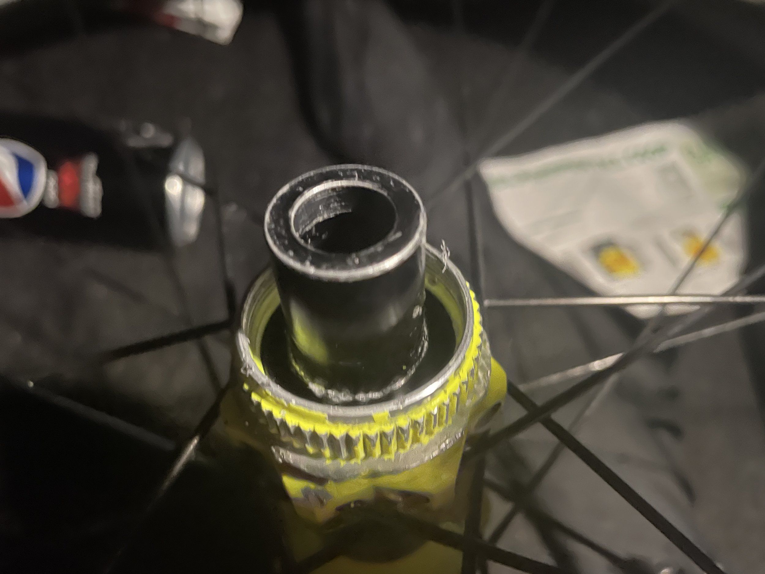

hjälper dessa bilder?

det finns gängor då jag kan känna de med fingret.
Titta med ögat också ifall dom ser hela ut. Jämför med fram. Ser inte så bra på bilden men ser ut som det är rätt skadat. Har du tur kanske gängan bara är trasig längst ut från när någon har dragit i låsbrickan snett och då kanske du kan fixa gängan med gängfil.
