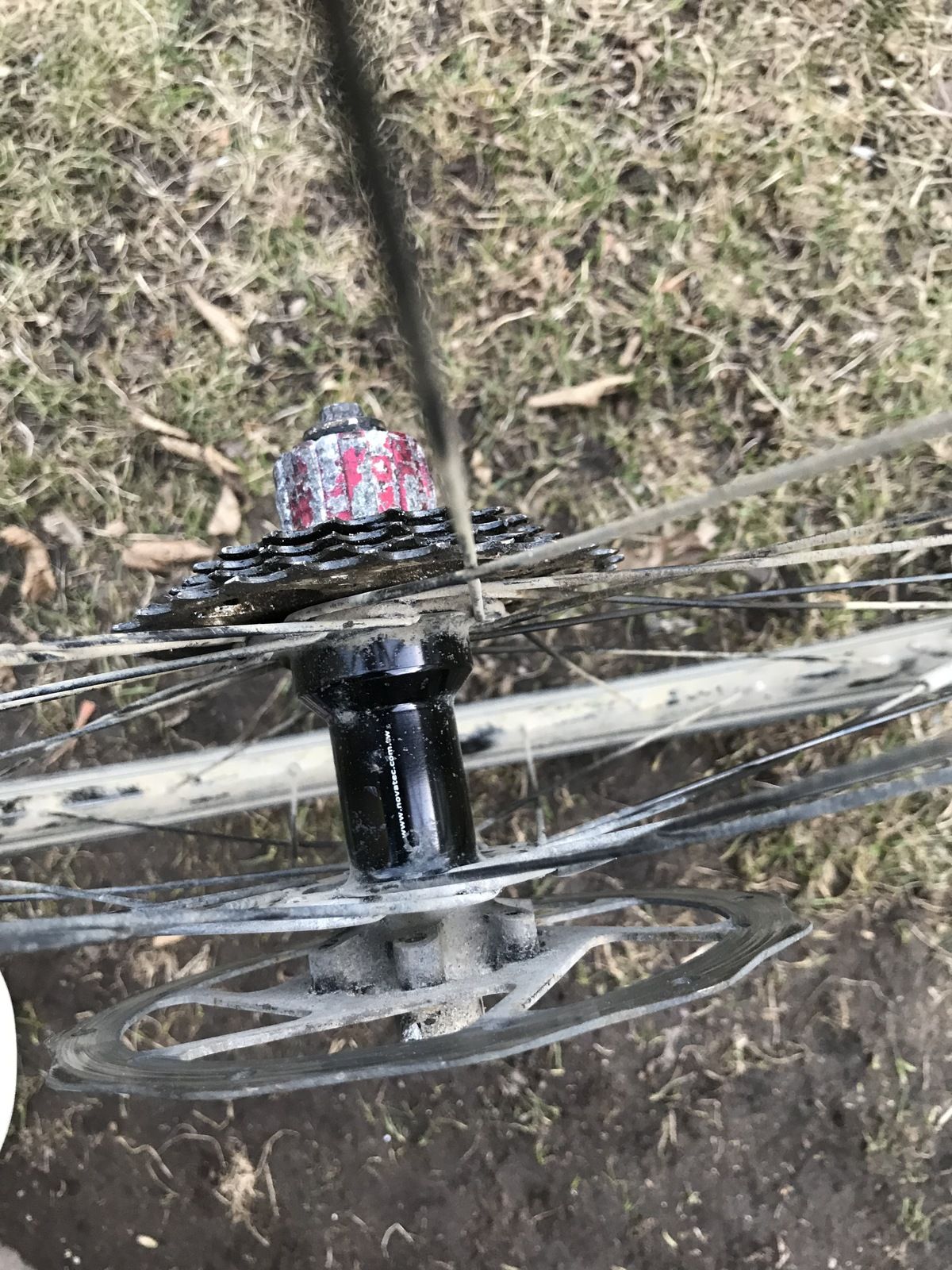

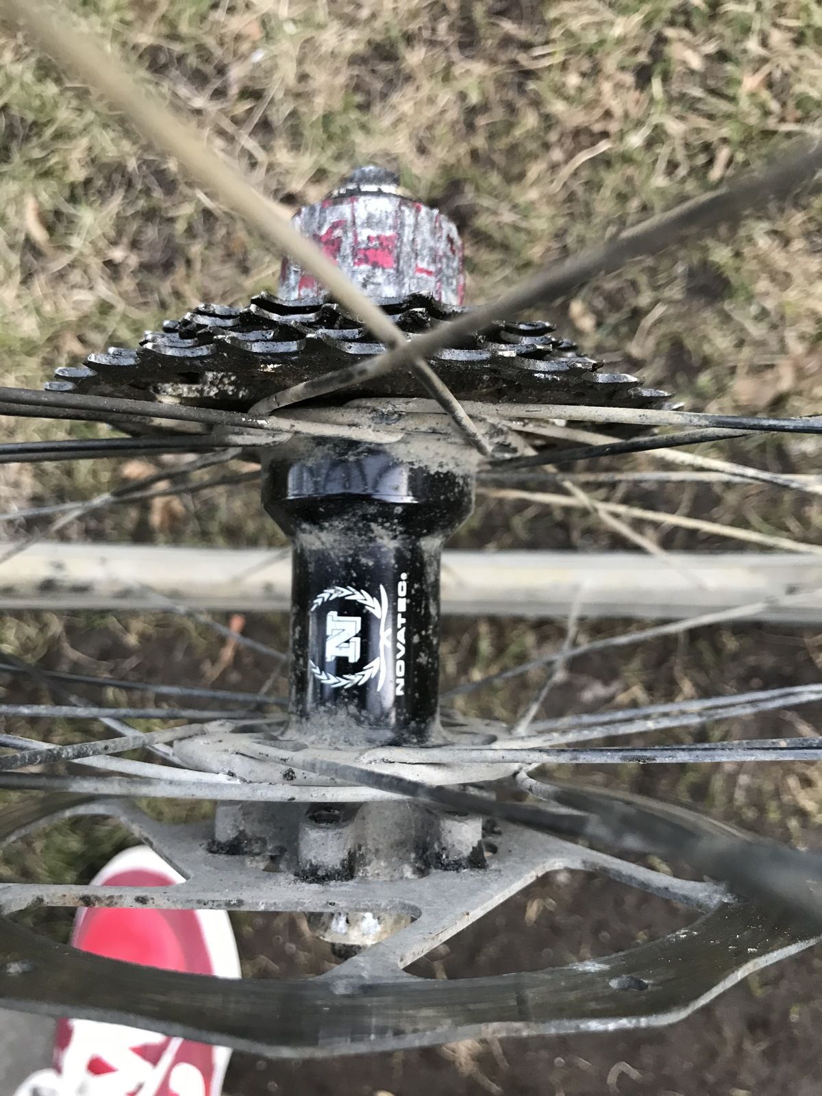

Är det någon av er savanter som kan se vad det är för nav? Det finns ingen modellbeteckning och på inköpskvittot står det bara "Novatec Light Disc”.
? Far, jag kan inte få av min kassett, inte ens med hammare och spiiik... ?
Rycker du dän bodyn så ser du om det är en A eller B eller S eller någon annan (enl länken ovan)
Bara lite sådär apropå utan någon särskild anledning så kanske jag bör inflika att jag är en sån där oreligiös människa som betraktar min pendlare som ett bruksfordon. Den rullar 35 km/dag och ibland lite till. Jag cyklar till jobbet och leker kontor. Jag cyklar hem och leker familjeliv. När jag får egentid leker jag i skogen. Att ställa mig och putsa lite på bruksfordonet står extremt långt ned på listan över saker som jag tycker är viktigt och roligt.
Detta är min första saltvinter så det var en överraskning att det var så illa. Den aktuella bodyn har rullat exakt samma pendlingsväg de nio senaste åren utan problem. I vanliga fall brukar det vara lagom att byta drivlinan så här års, sen håller den 7-8000 km till med några kedjebyten. Och det gick ju bra tills saltmaskinen kom in i mitt liv.
