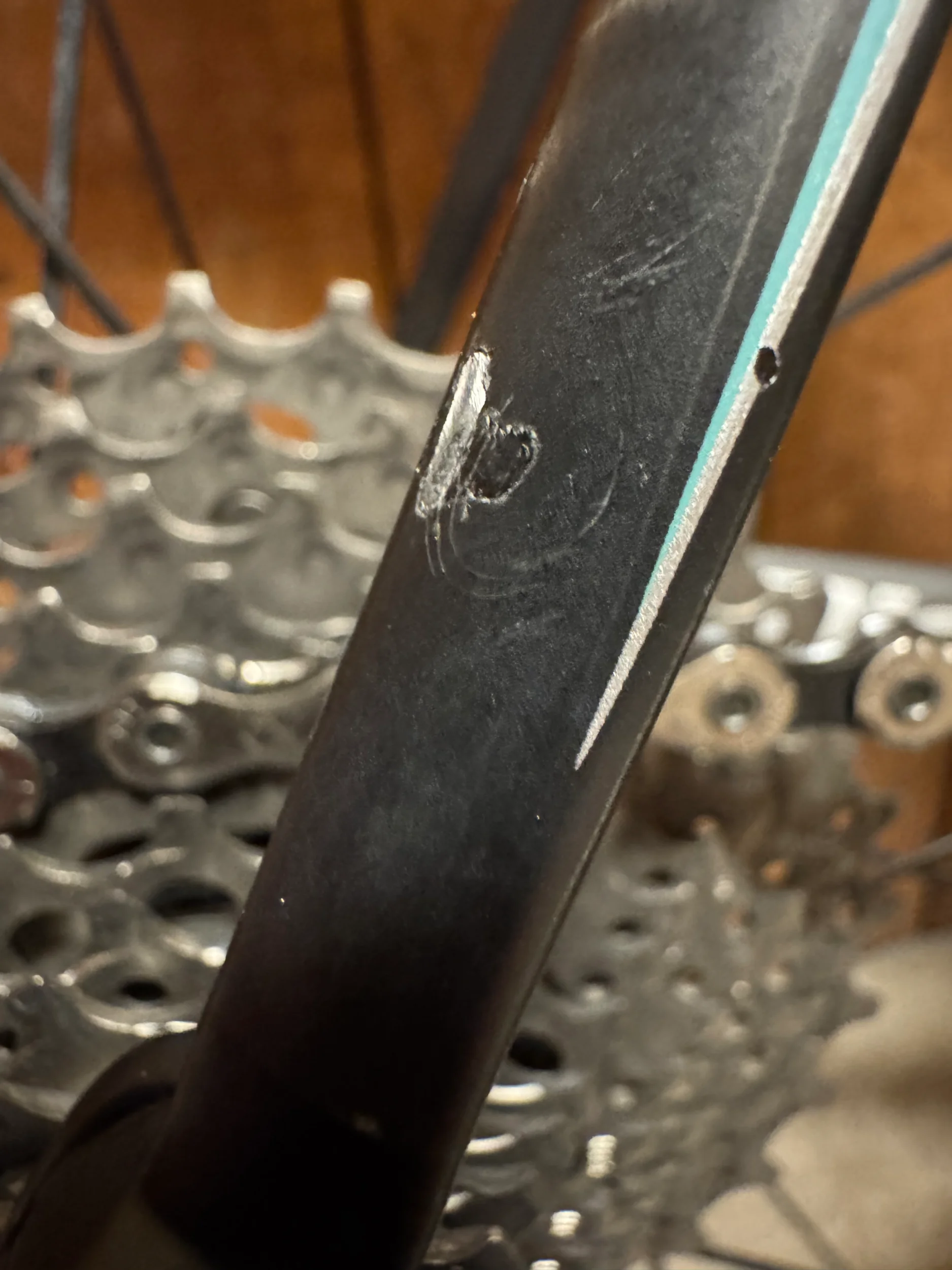

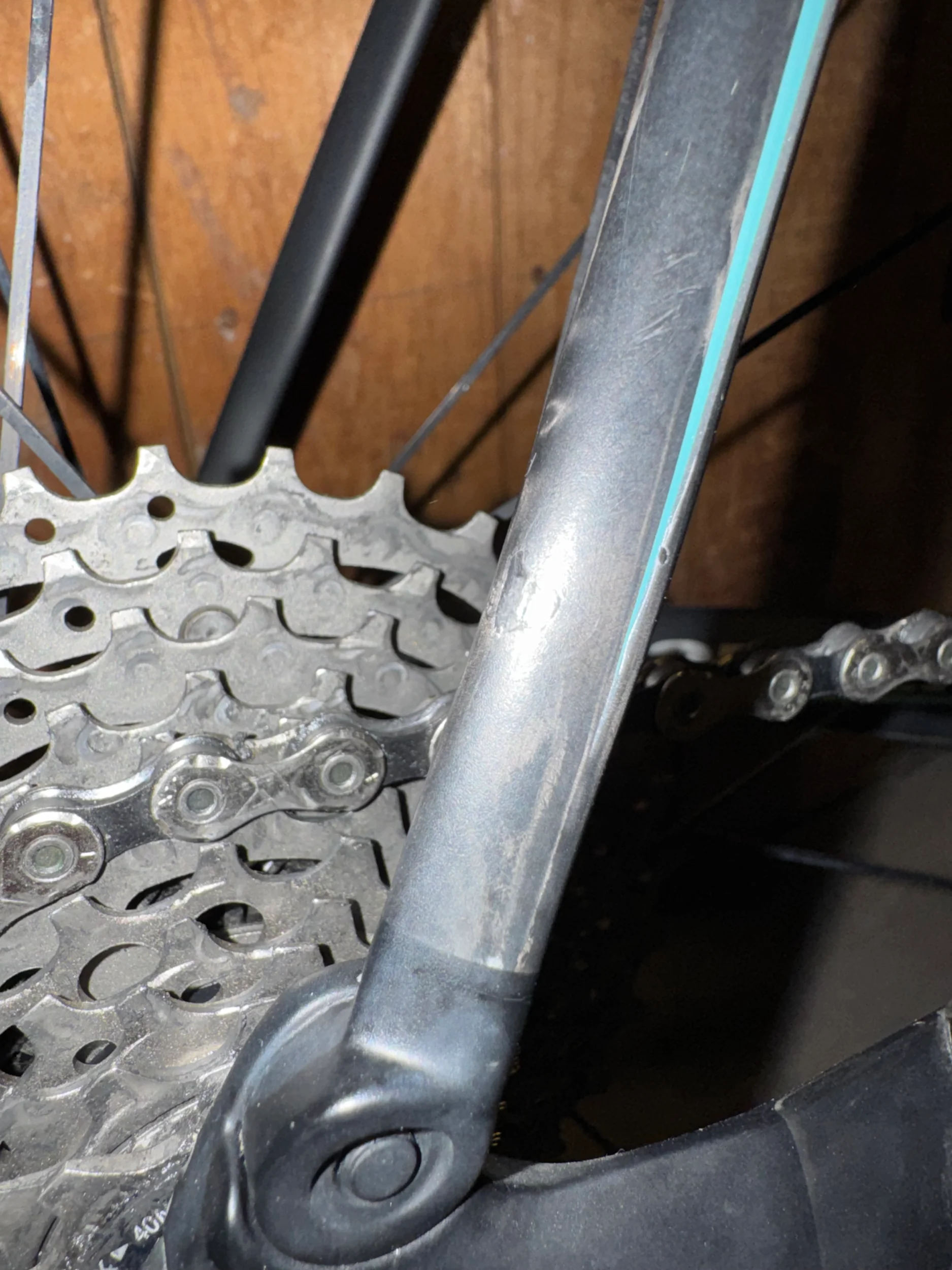

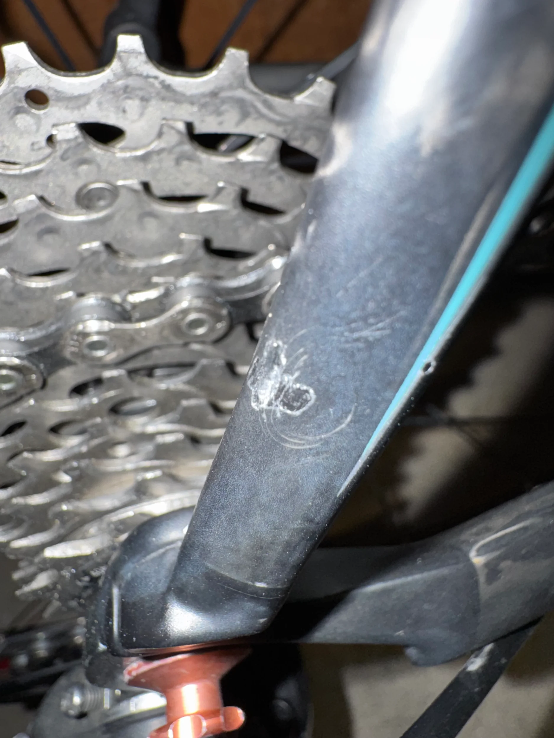

Hej forumet!
Upptäckte följande skada på sadelstaget/seat stay på min kolfiberram. Knackar jag enligt myttestet avviker ljuder och blir mer ”dovt”. Skada om cirka 5x5mm. Känns som ett lager material saknas, men inget krasande eller liknande om man trycker.
Är ny till kolfiberramar - är dett farligt och något som bör repareras eller kan jag cykla vidare? Vad innebär en eventuell lagning vad gäller process och kostnad?
Tacksam för alla svar!
Väl mött

Ser mer kosmetiskt ut. Sitter nära droputsen så ljudet kommer skilja rätt mycket då det finns mer massa där och andra delar som absorberar ljud.
Farligt? Skada på kolfiberram
Det ser ut som den fått ett hårt slag tycker jag.
Borde lagas, men kan också hålla att cykla på länge till om du vill testa det.
