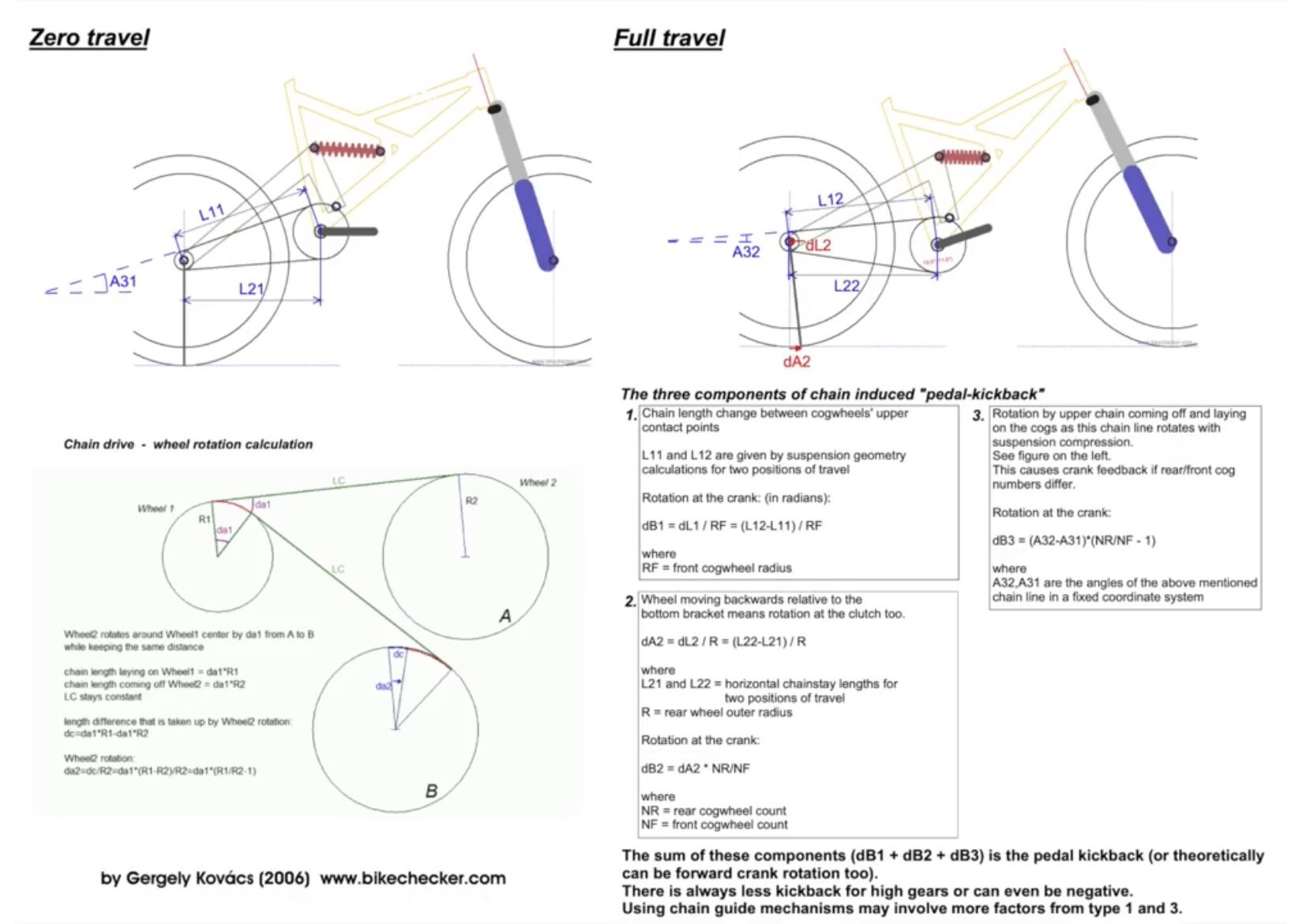

Låt bli att hucka platt med låst bakhjul så är det nog inget större bekymmer på moderna cyklar. Kör fortare och ha hälarna ner. Låt kickbacken ge en kick framåt, som ett kort tramptag.

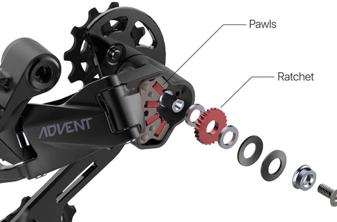

Är inte clutch-bakväxlar och den tröghet de ger för länkage med chaingrowth > 0 också ett problem? Jag menar, om man är villig att offra POE kanske man kan offra clutch också...

ot, den här tråden handlar om färre poe. kanske en clutch med färre poe?

Det var mer för att kommentar till "hjulet roterar bakåt sett från bakaxeln" som orsak till pedal kickback
