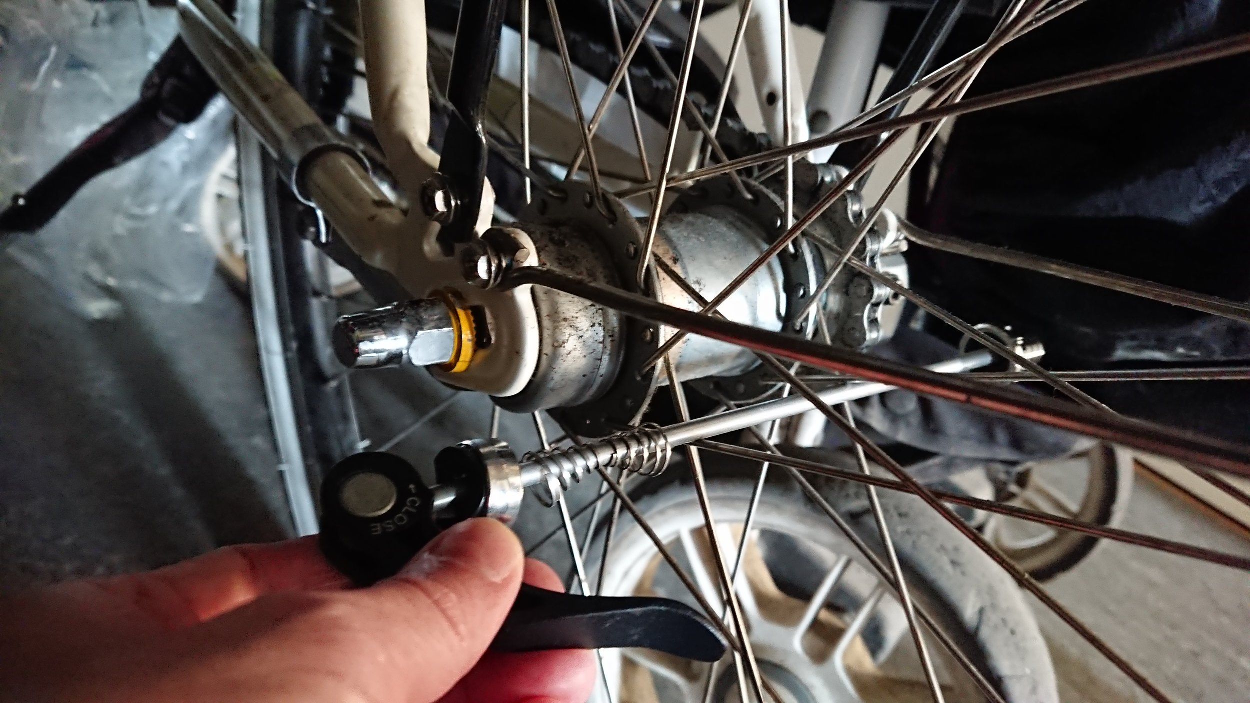

Ok, jag var nog otydlig: det är själva snabbfästet som jag inte kan fästa pga att växeln sittet där fästets skruv ska sitta. Jag vet att själva cykelvagnens arm fästs på vänster sida.
Fästa snabbfäste cykelvagn, växel ivägen
Fästet ska sitta på vänster sida på cykeln, och du visar en bild på höger sida av cykeln. Inte lätt att förstå problemet och att hjälpa till men idéer på en lösning tyvärr.

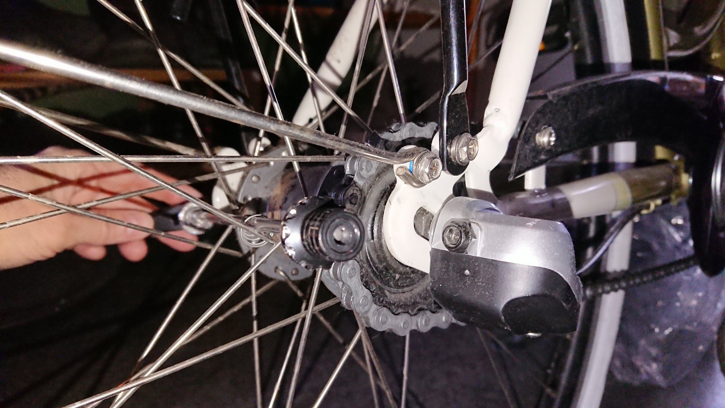

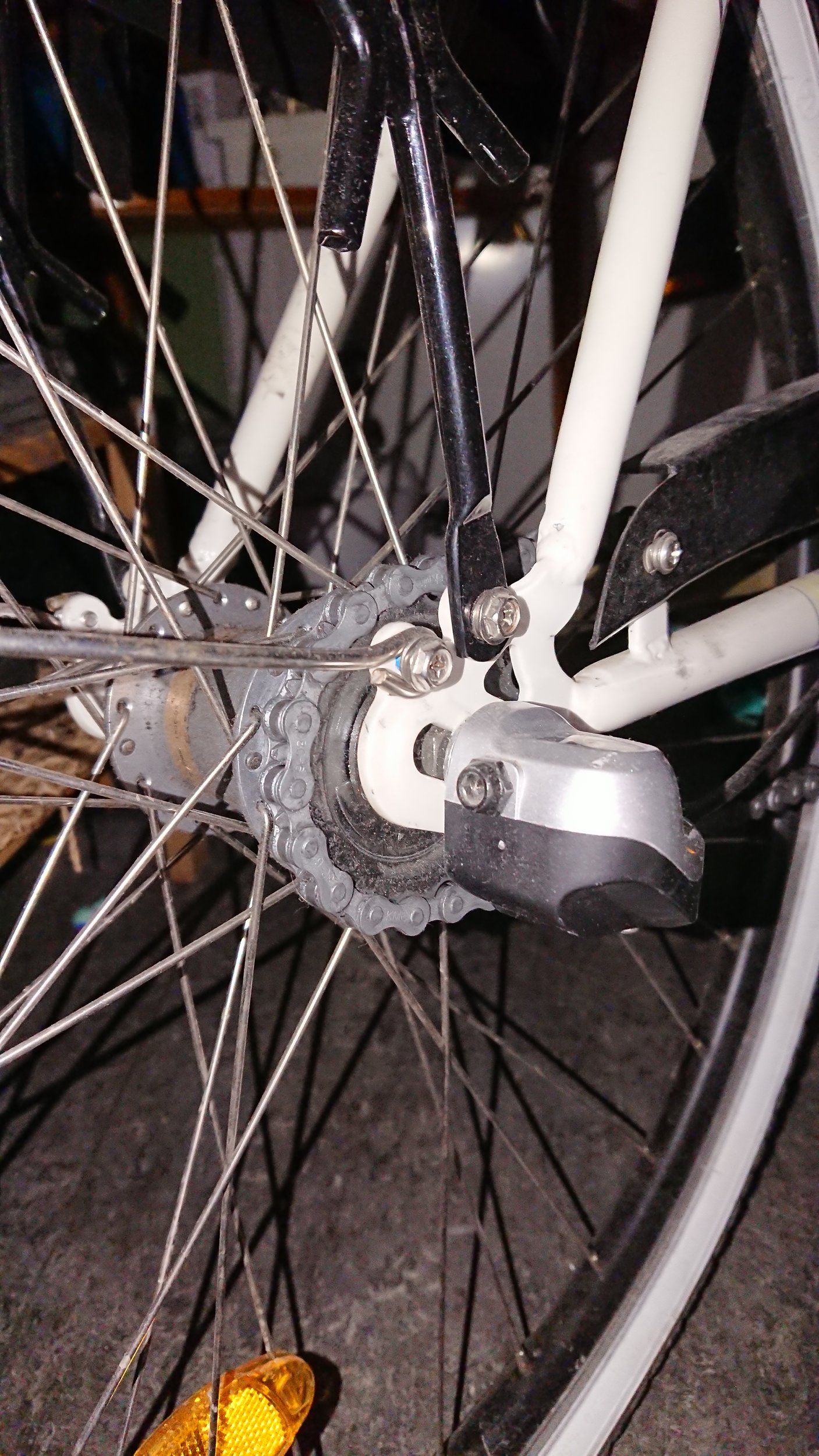

Såhär ser fästet ut som ska igenom cykelhjulets nav: DSC_1460.JPG
Längst ner är skruven som ska skruvas åt på höger sida av hjulet, just där växeln sitter i vägen. Jag tror inte ens jag skulle kunna sticka igenom mojängen, för växeln sitter i vägen för att den ska kunna komma ut på andra sidan (högra, eftersom den sticks in från vänster).

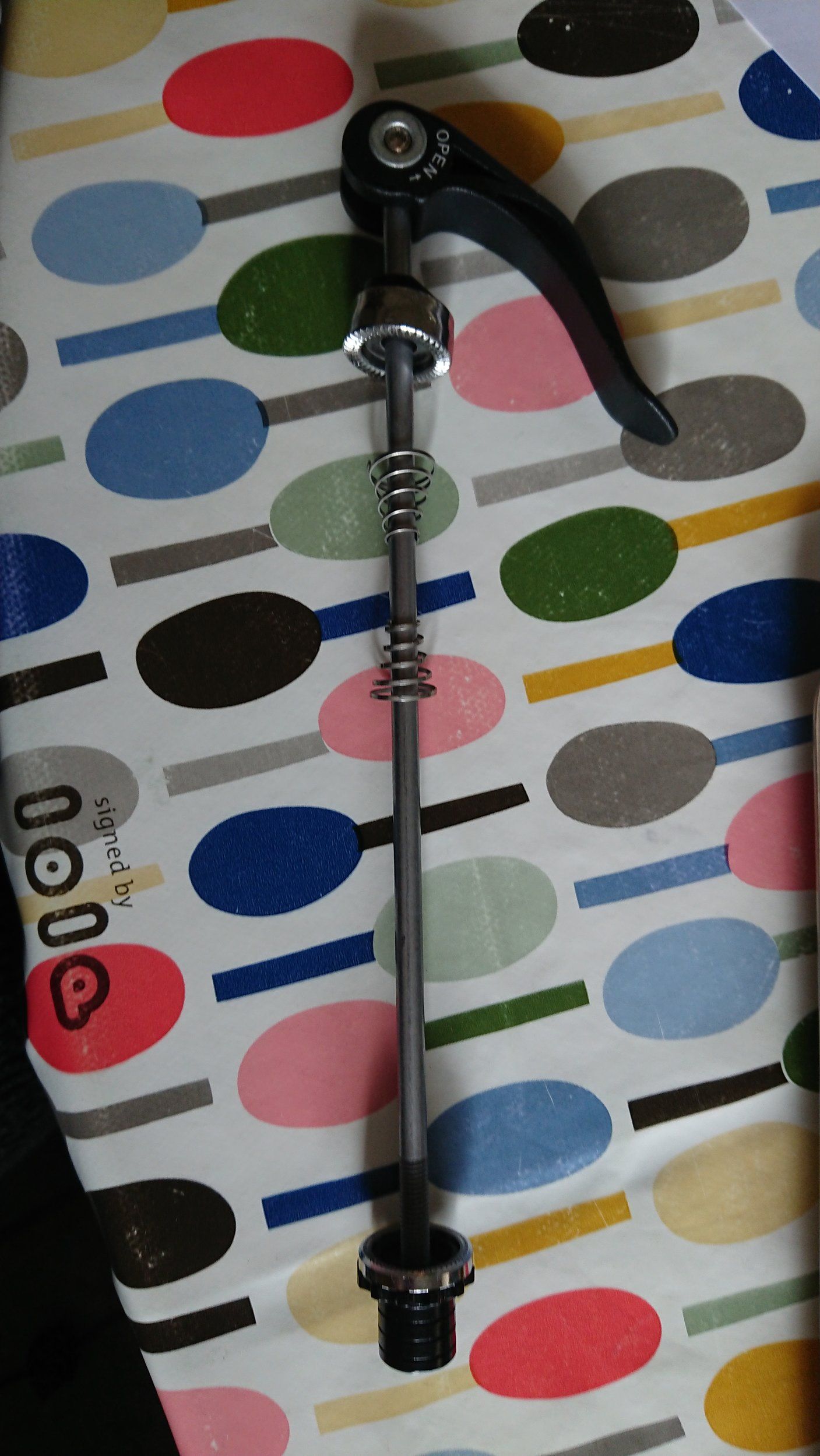

Det där är en QR Axel. Tror du har en fast axel med en mutter på vänster sida av navet, eller hur ser det ut där?

Funkar det alltså inte att trä på fästet på vänster sida när du skruvat av vänster axelmutter? I sådana fall stämmer det nog att du behöver ovanstående adapter.
Ja, på vänster sida finns en skruv som jag sannolikt kan skruva av och sen föra in fästet igenom men det kommer inte komma ut på andra sidan eftersom uthålet har en växel fäst i sig.DSC_1461.JPGDSC_1462.JPG

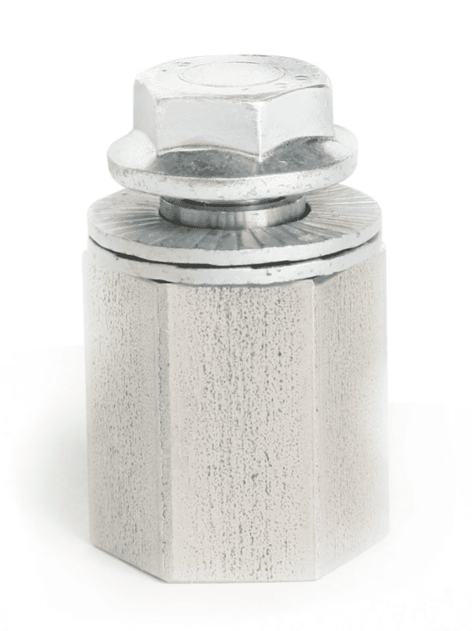

Fast den ser bara ut att vara en sorts förlängning som läggs till på vänster sida. Jag förstår inte hur adaptern ska lösa grundproblemet.
Eller
Du ska inte använda den medföljande axeln. Se 4.8.3 i instruktionsboken
Tack! Jag insåg det när jag kollade mer noga i instruktionerna för adaptern! Det känns faktiskt mer säkert att inte behöva lösgöra något i navet utan bara lägga till. Nu hoppas jag bara att just den här adaptern passar på just min cykel... Tusen tack för hjälpen alla!

Ja, tänkte på det precis efter att jag hade skrivit. ;) Borde inte cykelns egna skriv kunna skruvas på igen, istället för adapterns skruv? Jag hoppas att den sitter säkert och att jag köper rätt adapter...
Risken är att gängan/axeln är för kort när du lägger fästet mellan ramen och muttern. Därför kan adaptern behövas.

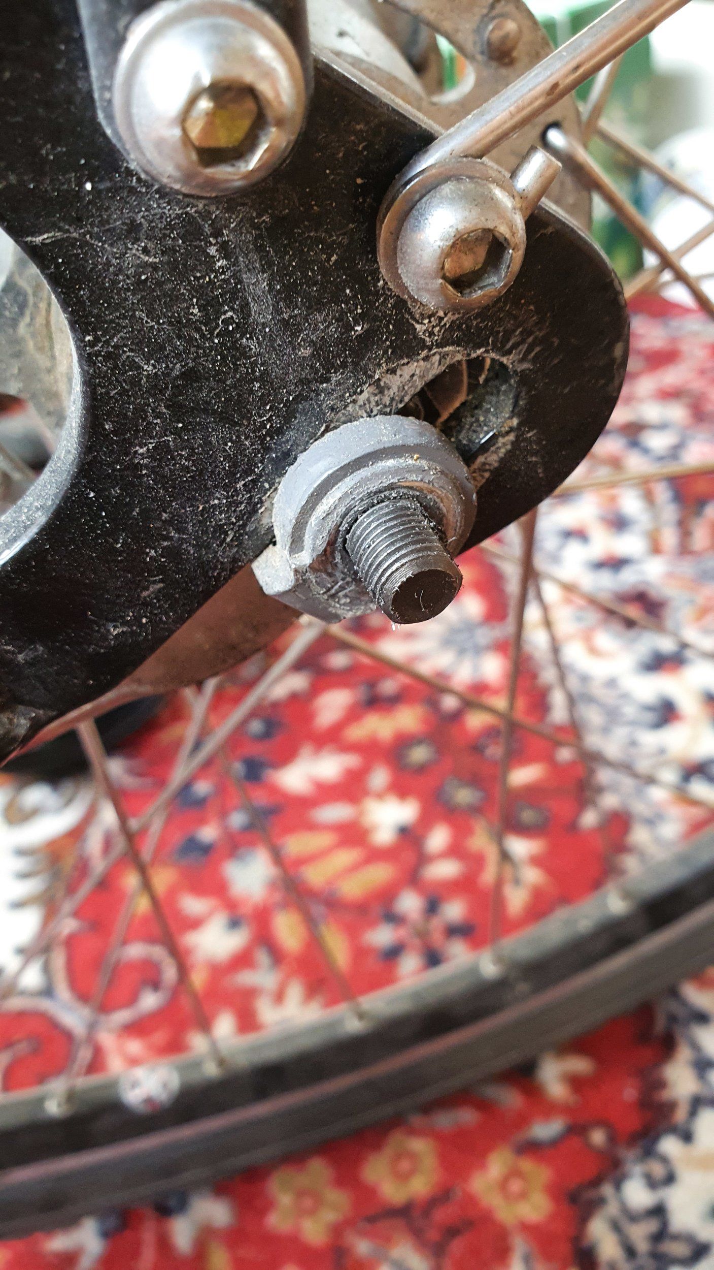

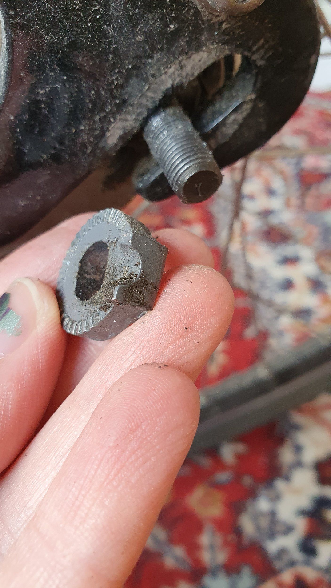

Tusen tack för detaljerat svar! Ska ut och räkna varven. Det blev 3,5 varv totalt... Ser nu att det sitter en ring innanför muttern, den är ca 4 mm tjock och ser ut att låsa fast i glipan i cykel ramen där navet sitter. Är det en så kallad "washer"? Går den ta bort, alt byta till en smalare för att få plats?

Den ska du inte(!) ta bort, då får du växel- och möjligen bromsproblem. Den hindrar axeln (och kuggar i navet) att rotera i springan.
Kan du få tag på en smalare som passar (i stål kanske, den du har tycker jag ser ut som aluminium) på axeln borde det gå bra att byta. Om du får tillräckligt med gänga kvar då märker du.
Kan du även få tag på en vanlig mutter snarare än en kupolmutter att sätta på så ser man hur långt in axeln sitter när man har dragit åt muttern.
Tusen tack för svaret! Då ska den sitta kvar och jag ska försöka hitta en smalare i stål :) Ska även undersöka det här m mutter.
