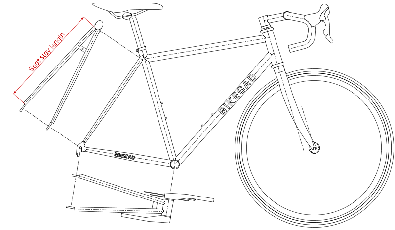

Ni som kör med stänkskärmar (t.ex. SKS Longboard eller liknande) hur har ni fäst stänkskärmen bak när det inte finns något "fäste" på sadelstaget (seat stay)?
Jag har en Specialized Diverge och där ser det ut som på bilden nedan. Tidigare har jag satt på skärmar utan att fästa dem i sadelstaget men då blir skärmen så "vobblig" och sliter på lacken.
Seat stay är alltså denna del:
Fäste seat stay stänkskärmar
Sätt en genomgående bult till sadelklämman som är en gängstång mutta åt för sadelklämman och använd resten för att muttra dit stagen, räcker dom inte sätt dit en bit metall eller trä och förläng så att stagen kan sitta i ungeför den position dom bör ha
