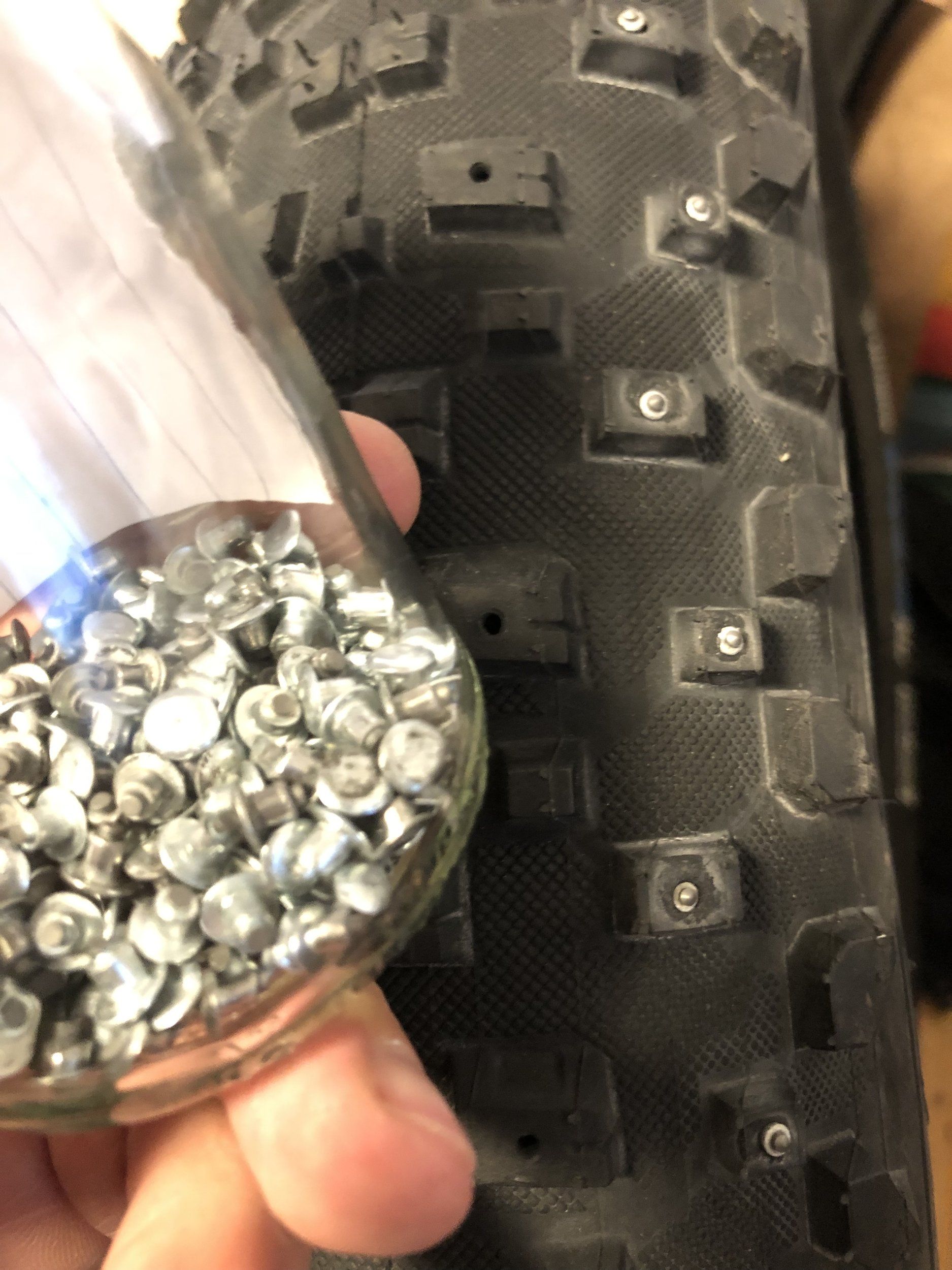

Börjat pyssla inför vintersäsongen. Plockat dubb ur ett par gamla nästan oanvända 26” ice spiker däck och nu dubba upp dessa vee snowshoe xl som jag köpte för några hundra. Billiga dubbdäck men blir en del tid på pyssel….

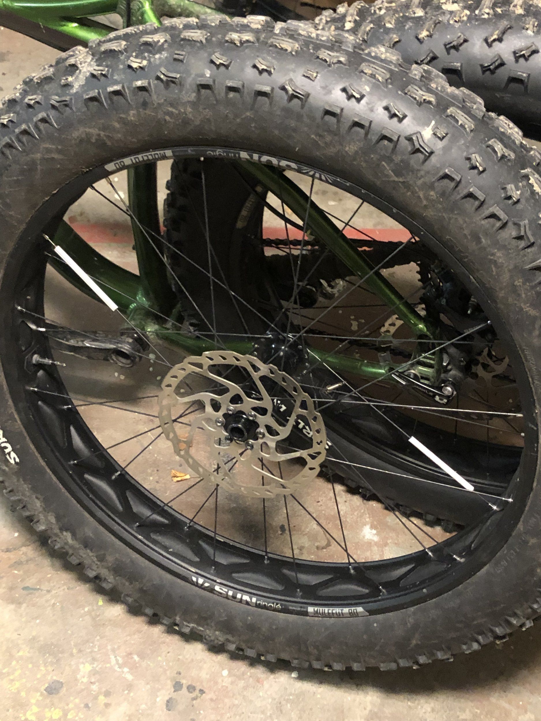

Vete 17 vad det är för fälgar, men cykeln är en White 3 fat Interceptor.

Börjat pyssla inför vintersäsongen. Plockat dubb ur ett par gamla nästan oanvända 26” ice spiker däck och nu dubba upp dessa vee snowshoe xl som jag köpte för några hundra. Billiga dubbdäck men blir en del tid på pyssel….Visa bilaga 506783
Synd att lösa dubb är så dyrt, har ett par Snowshoe 2XL som jag tänkte dubba med stopskruv men de var så trubbiga att jag inte ens försökte... Men dom däcken är ju inte förborrade heller så vete tusan om jag orkar även om jag får tag på "billig" dubb :-)
Jag förmodar att du då har sunringles mulefut fälgar. De fälgarna fungerar bra med tejp och det ska mycket till innan kanttråden lämnar läget i fälgen så att det burpar.
Dt-fälgarna har inte lika djupt läge för kanttråden och därför kan FattyStrippers vara ett säkrare alternativ på dt-fälgarna vid låga tryck.

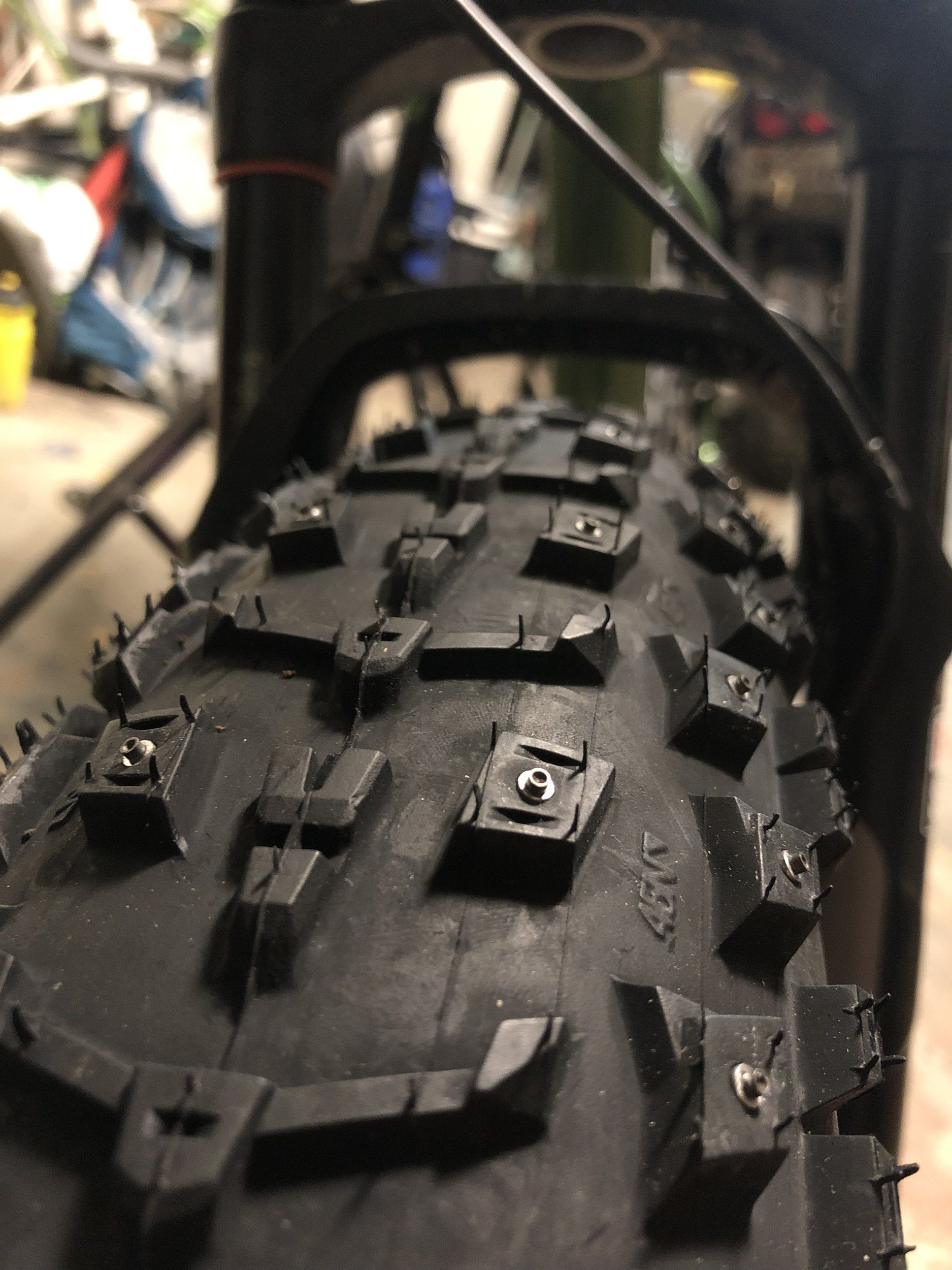

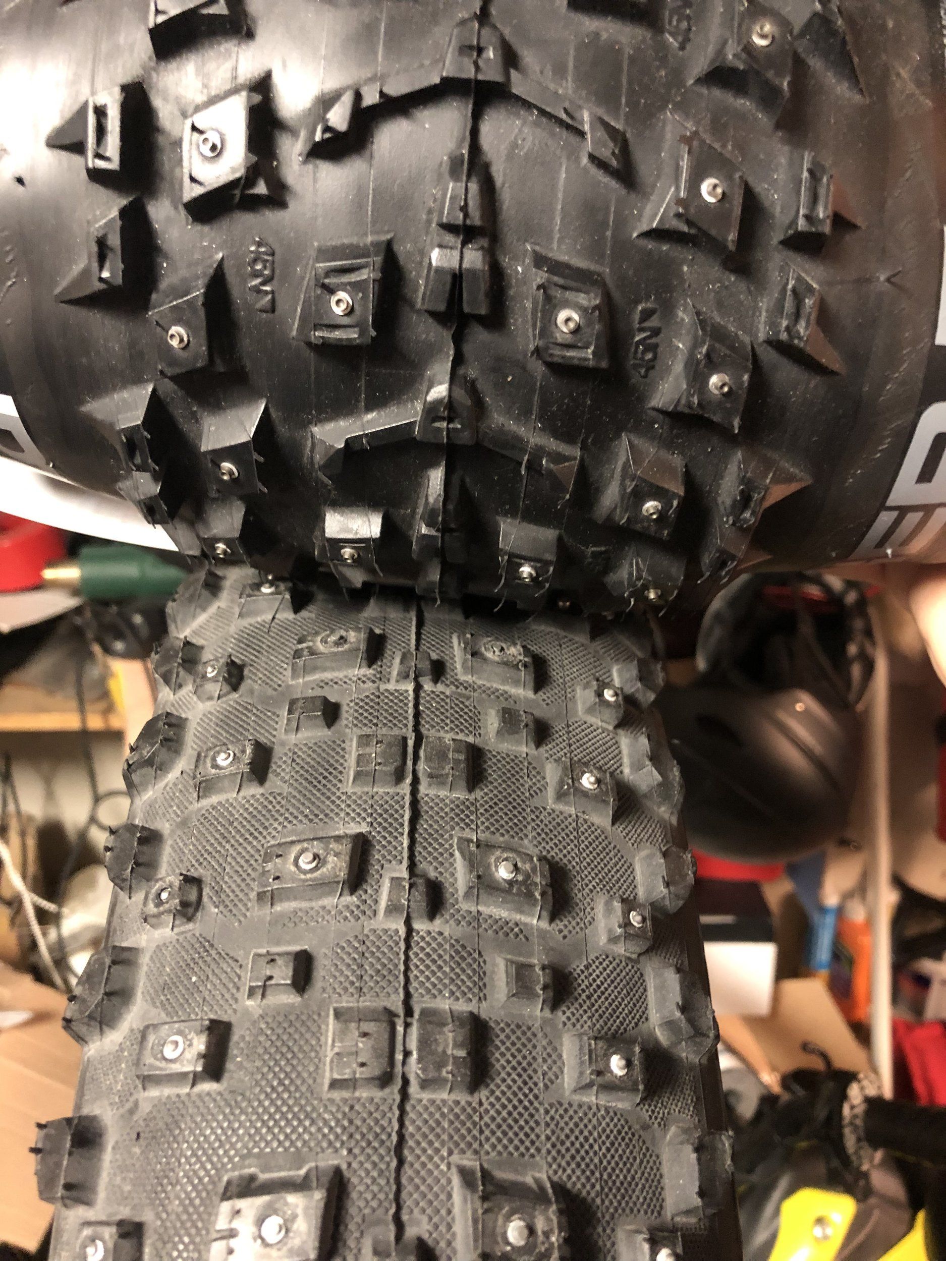

Nu har jag dubbat klart mitt snowshoe xl. @emigus besparade mig lite jobb å sålde mig ett Dillinger 5 men nu är frågan vilket blir bäst fram respektive bak. ?
spontant tänker jag Dillinger fram å snowshoe xl bak. Några tankar kring det, minns att gamla snowshoe (ej xl) självstyrde ngt djävulskt…
kommer bli skoj att köra in dubben 4-5 mil på asfalt ?
FATBIKE: Däckstråden
Dillinger fram är inge vidare. Styr taskigt å släpper gärna på is å snö så man blir dumpad, enligt min erfarenhet. Blev bra när jag bytte till Wrathchild fram med Dillinger bak. ??

Ja Wratchild tror jag är ett mkt bättre alt men denna vinter blir det dessa, visar det sig sedan att jag kommer nyttja dubbdäck mkt kanske det blir investering i ett wratchild

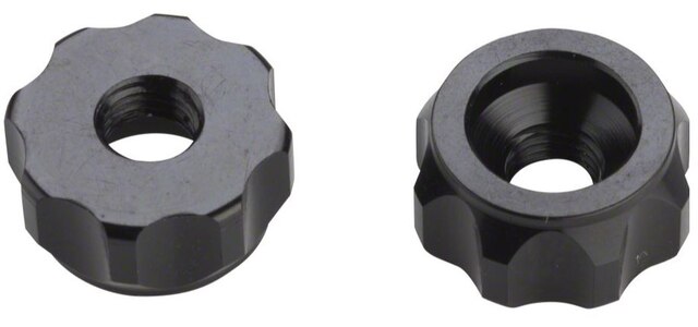

Nu hittar jag inte exakt de jag använder och minns tyvärr inte vilka det är, men något liknande dessa fast med längre gänga på också:
Sen bort med den koniska tätningen och på med o-ringen istället så att de tätar mot fälgen och inte "inuti hålet mot kanten"...

Vitsen med dessa muttrar från Problem Solvers är iallafall inte att man ska dra hårdare, utan att det inte ska bottna som vanliga muttrar gör på enkelbottnade fälgar. Dessa muttrar är försänkta mot där gummikonan kommer upp genom fälgen och går i gängen med vanliga muttrar.

Mina orange stan's ventiler hade konad mutter och glappade som tusan. Ingen mening att dra åt. Men den där mutter grejen ser bra ut. Blir och beställa några par. Tackar boys. Var förresten i Ylläs och trampa med emax och tubeless. Blev bara 12km.

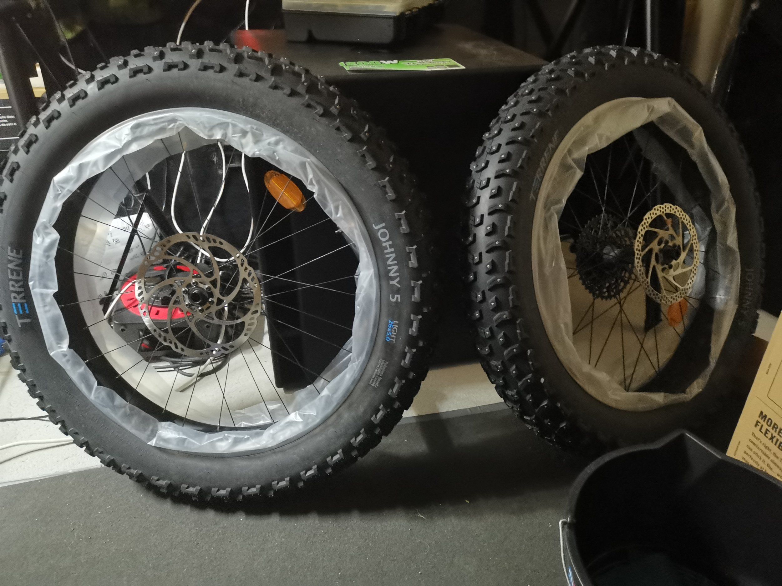

Ngn som lyckats montera av ett däck med fattystripper utan att skada strippan? Ska skifta från en fälg till en annan å undrar om det ens är möjligt utan att skada strippan ? ?
Har inte ens försökt då man ändå måste bryta "sealen" för att komma åt att skruva bort ventilen. Jag ser dom som engångsprylar tyvärr...
Edit: Fast nog tror jag det går om man ger sig tusan på det, men jag har aldrig haft för avsikt att flytta däck, utan byta...
Edit 2: dvs bryt bara sealen så du kommer åt att skruva av ventilen, sen hänger nog allt med i ett stycke till andra fälgen
Lyckades få av den till synes hel, monterat igen på ny fälg, hördes lite pys vid ventilen men tystnade sen. Får stå över natten så får vi se. Ingen gucka då den gamla torkat
