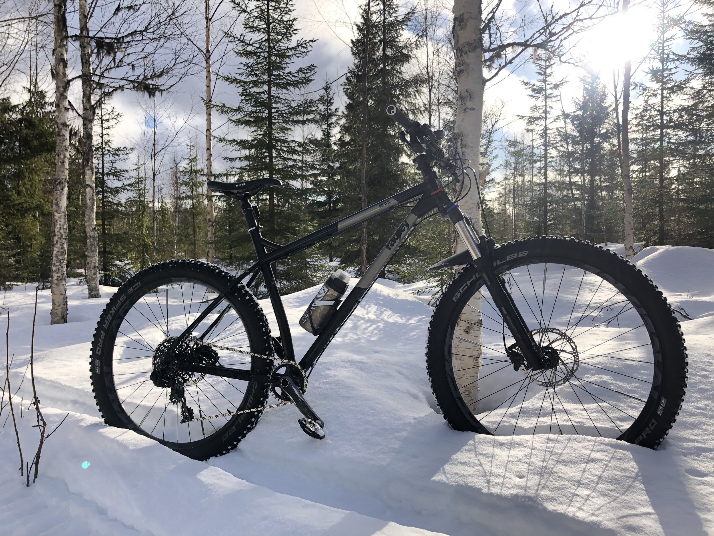

Jag tycker roscoe har roligare geo för lite mer teknisk å utförsorienterad åkning. Men jag hade nog försökt lägga till några kronor å köpa roscoe 7 så får du en betydligt bättre gaffel mm.

kör en Ragley med 65gr å 2.6 däck går som en dröm

från början ja, sen gled den väl över till plushoj då TS hellre ville ha det.Har inte provat vare sig pole taiga eller smokestone fatbikes som väl är de som har flackare vinkel. Min salsa geting har 69HA och på fetto kan jag hålla med om att det känns bra
