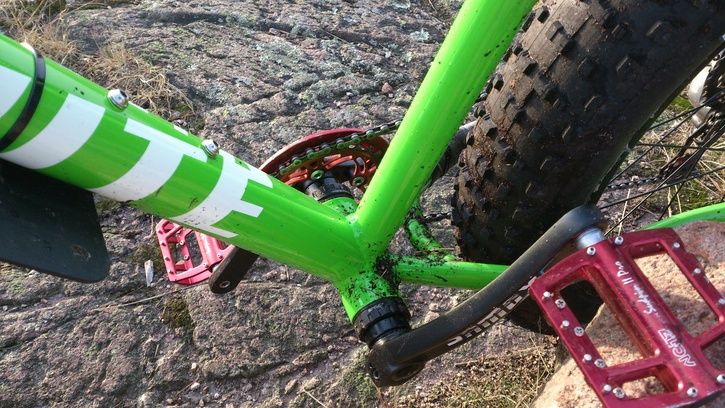

Tror du ska gå på en Large trots allt! Jag har en Dude Large å är 184cm lång! På fotot kan du se typ utsticket på stolpen om det kan hjälpa något!
    175.9 KB · Besök: 63

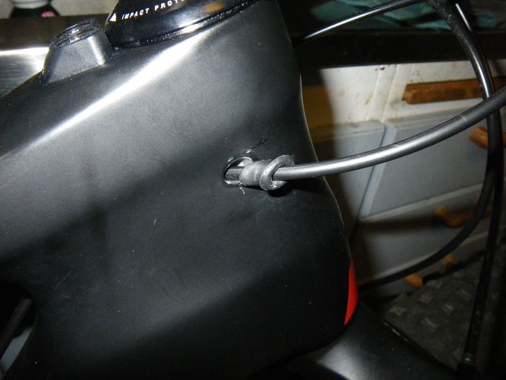

Jag har ett litet problem på Duden med det lilla röret/skyddet runt framväxelvajern där den går in höger fram på ramen, det kryper ur hela tiden och jag orkar inte trycka fast det ordentligt med bara fingrarna. Med tanke på att det är kolfiberram, kan man
1 försiktigt försöka slå in det på plats den mha gummiklubba och nån träpinne, eller
2 limma ?

Har precis samma lilla problem! Tryckt in det ett par ggr...kryper ut igen!
Limmande det men icke...kollade nu å det hade krupit ut igen :)

Provade först limma med en droppe superstarkt expoxylim!
Tror det var för hårt lim...provar nu istället med svart smältlim som jag limmar mina Bracapaddlar med!
Ps Skickar med bild på Braca paddeln oxå :)
    106.6 KB · Besök: 64
    144.8 KB · Besök: 56

Gällande skyddet för framväxelns vajer hoppade min också ut stup i kvarten. Det gick att vinkla den och trycka dit den igen men det var ingen riktigt lyckad konstruktion från Canyons sida. Nu är problemet löst eftersom framväxeln är borttagen men borde inte något starkare lim kunna fästa detaljen i ramen?
