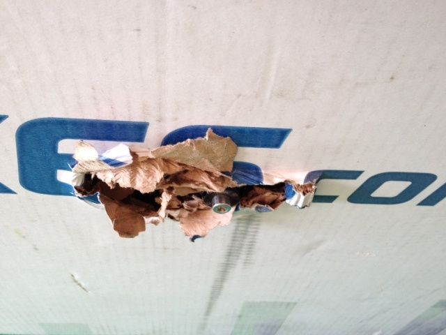

1) 135 är offset som Surly's hojjar. 170 är symetriskt spunnen som tex Salsa's hojjar. Jag beställde en 170 så jag kan byta hjulen med min Salsa Mukluk om lusten faller på. Om du inte har en Surly redan eller tänker skaffa en ser jag personligen ingen anledning att satsa på en assymetrisk 135, men det finns säkert andra som tycker tvärtom. En 170 kan du köra med en 29er sommarhjuluppsättning om man nu vill det (dock ser det jäkligt konstigt ut tycker jag).
2) Inga s†örre probs med köp eller leverans. De levererade cykeln i delar splittad i två boxar. Kolla att de reggar leveransen som "bike parts", för tullen på en komplett cykel är en jäkla massa mer än för cykeldelar.
Packningen av cykeln kunde varit bättre. Hubbarna hade inte skyddats och var exponerade (jag hittade en bild jag tog). Kunde dock inte se att något skadats. En derailleur hanger som jag beställde extra fattades, men när jag påtalade det skickade de genast en ny (denna blev jag dock i sin tur av med när jag haft den i 10 minuter när min då två-åriga dotter "bara ville titta på den". Jag såg den aldrig igen trots utfrågning med stol och kontorlampa i mörkt rum :) Ge aldrig något litet värdefullt till ett litet barn...
