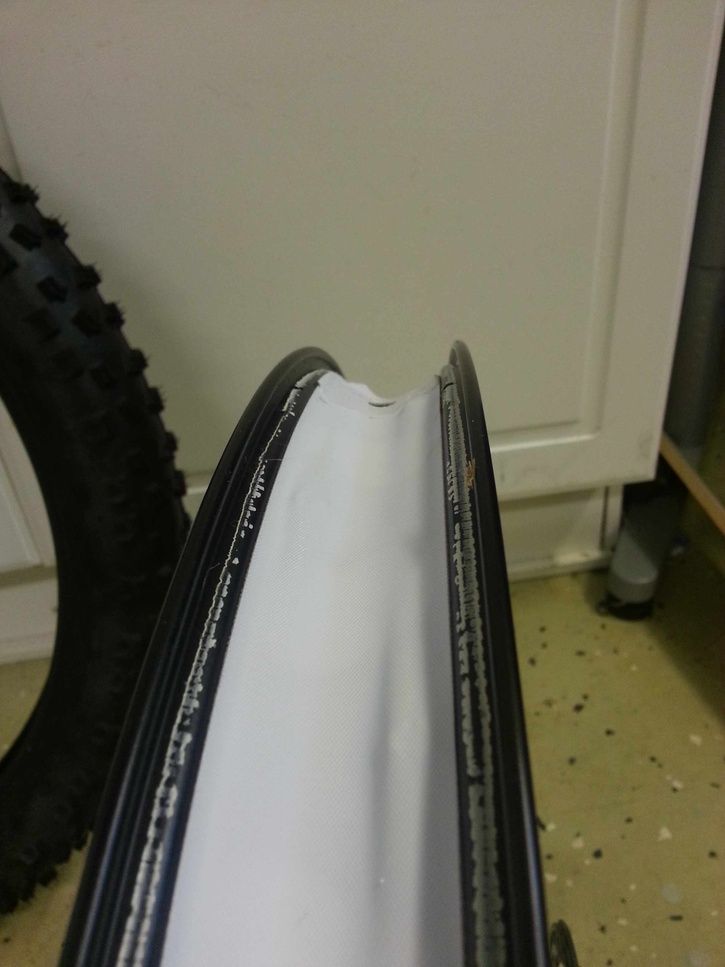

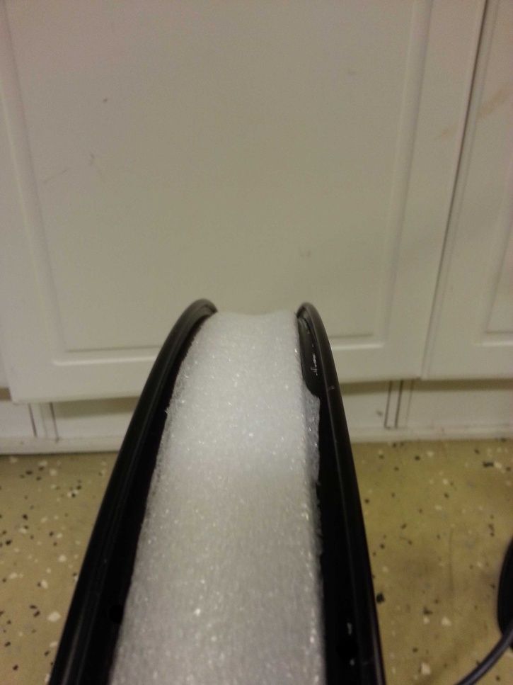

Jag har kört med DH slangar i mina Nates 3.7:or och det har inte riktigt fyllt ut däcken.
Fälgbandet är tex inte spänt utan bucklar sig.

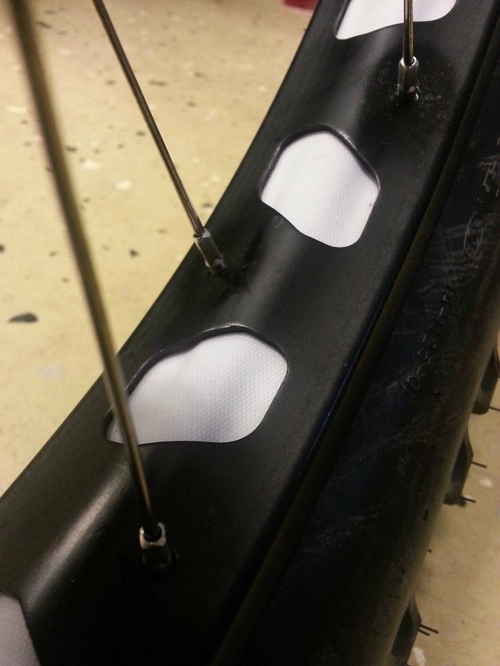

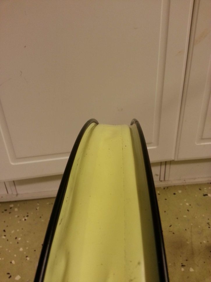

Jag har varit lite sugen på slanglöst och bestämde mig för att testa. Tidigare har jag testat att bara silvertejpa fälgen men det har inte gått att få däcket att expandera och täta mot fälgkanten.
Mina Onza Diamond fälgar är rätt djupa så jag började med att bygga upp botten till samma höjd som vid fälg sidan.
5 lager skumplast behövdes (3 var för lite)

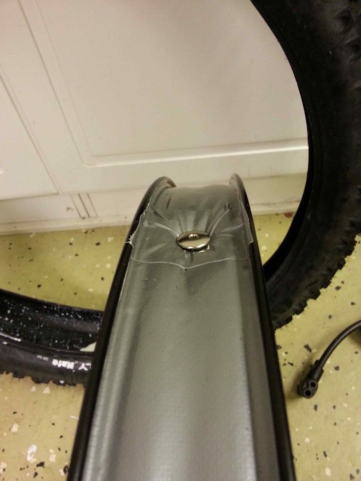

Först testade jag med någon fancy yellow tape som var 32 mm bred, la 2 st om lott. Den var för stel så när den pressades ner mot fälgbotten av lutftrycket släppte den vid kanten och det började läcka mycket, tänk ett rabisfradgande hjul.
Torkade rent och gjorde ett nytt test med silvertejp. Den är inte heller elastiskt men var bredare och klistrigare vilket funkade bra på hjulet som inte haft rabies. Däcket läcker inte alls utan det är i fälgkanten som det det pyser.
Jag lär återkomma i för jag ska nog försöka tejpa om det ena hjulet (som läckt lite mer) med någon mer elastiska tejp.
5 lager skumplast och tejp väger f ö 22 gram till det kommer hur mkt gucka man vill ha i.
