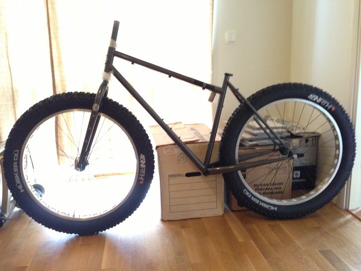

Hallo Fatbike lovers!
Ska bygga min första fatbike nu och har lite funderingar på hur/med vad?
Väntar på SRAM's X9 vevparti, och tänkte fortsätta med X9 bakväxel och framväxel.
Hydraliska eller mekaniska skivisar, vad fungerar bäst i vinterkylan?
Ska man gå all in på kolfiber i övrigt för att hålla ner vikten så mkt som möjligt?
    54 KB · Besök: 185

Shimanos XT hydraliska så behöver du aldrig tänka på bromsar mer!
Och kolfiber är aldrig fel:)
Dock gick min Ritchey Superlogic sadelstolpe av häromdagen på Sandmanen, blir nog en Thomson nu.
Den kan man även klubba ihjäl småvilt om man skulle köra bort sig i snön :)

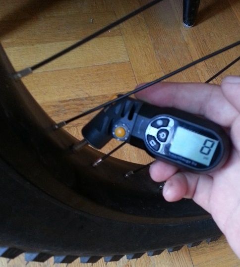

Slog till på en liten digital tryckmätare till Fattyn. Ingen aning om hur pass korrekt den mäter, men man får ett hum om vart man ligger i alla fall. Verkar omöjligt att hitta en pump med vettig skala på för fatbikes.
