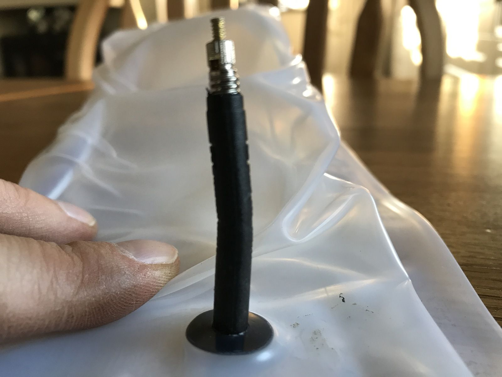

Har köpt revoloop slangar tlil fatbiken och har nu stött på ett för mig okänt problem när de ska dit. Det finns ingen låsring på ventilen och när jag börjar pumpa så sugs den in till hälften och hamnar snett, med sådan kraft att den nu har böjt sig!
Vad gör jag för fel? Kan det vara så att mina däck och fälgar tätar så bra att luft mellan däck och slang inte har någonstans att ta vägen utan samlar sig kring ventilen och trycker in den? Kan man kanske hålla den på plats med en liten tving eller något? Göra hål i fälgbandet? Hjälp!

Det löste sig med liten tving som mothåll, mycket mer luft i slangen vid montering samt att hålla däcksidorna från fälgkanten så länge som möjligt medans slangen expanderade. Å vips så har man bantat cykeln med ett halvt kilo :-)
