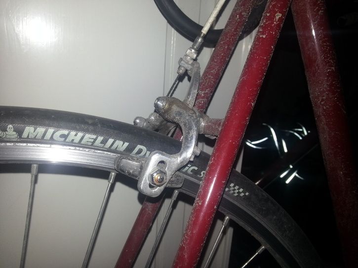

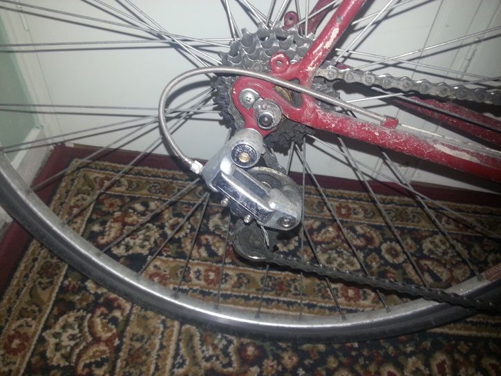

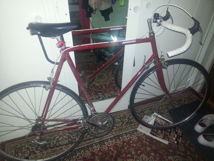

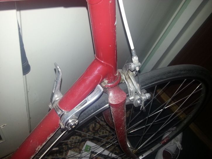

Hej!
Som rubriken säger så fick jag en retro cykel från grannen som egentligen tänkte slänga den.
Bridgestone står det på den....är inget vidare med gamla cyklar när det gäller modell och växelsystem, nån som kan hjälpa mig att hitta modellnumret på denna cykel.
Vet någon om cykeln är värd något ?
Jag fixade till däcken samt ny styrlinda och inoljat, funkar skitbra för pendling, snabb cykel utan nåra problem.

Får man e förklaring varför ? Inget bra märke? dåligt märke på växlarna ?

Tack För modellnamnet Igino!

Att du är nöjd med din cykel är det viktiga, inte vad folk tycker här.
Du tycks ha ordnat det viktigaste; däck o styrlinda.
Jag tolkar dig som att krans och kedja var i vettigt skick?
Bridgestone gjorde en gång i tiden riktigt fina cyklar; mest känd är kanske deras RB-1
Runt 84-85 när jag cyklade omkring på en tung 12-växlad Crescent (inte någon av de finare EM-modellerna) hade kompisen en RB-2, det var lyx på den tiden om var femton-sexton år gammal.

Jag hoppas att du är lång för den där cykeln ser stooor ut.
Passar den så tvätta, smörj, sänk styret och ut och rulla med den.
Om växlar och bromsar känns sega, eller funderar dåligt, så byt vajrar och höljen.
Passar inte sadeln, så försök få tag på någon annan. Låna gärna för att prova vad som passar din bakdel.
När du fastnat, köp nåt modernt och behåll denna som fulcross. Det går säkert att smälla på åtminstone 28 mm breda däck.

En komplett, fungerande cykel har väl alltid NÅT värde. Några hundringar kanske.
Och fixie/SS-febern har väl inte blommat över helt, och den har ju bakgaffeländar som funkar någorlunda till sånt. Nån kanske skulle vilja ha den att bygga på.

Tackar för alla svar, uppskattar det verkligen.
Har smörjt cykeln och ställt in växlarna, fick ny rekorddtid med denna till jobbet (15 km) fast jag har en racerhybrid som är relativ ny .
Kullagret verkar glida och inget missljud från cykeln.
Det enda jag skulle kunna klaga på är bromsarna, är kanske van med skivbromsarna på min Racerhybrid och min MTB .
Är det så att bromsarna på de gamla racer är sämre eller har jag bara otur att de som jag har är och skall bytas.
Jag är 186 så cykeln passar bra för min höjd.
När det gällde värdet så var jag mest nyfiken och vill absolut inte sälja den, använder den mest fäör pendling ( regnet fick tag på mig o därför är cykeln i nuläget lite smutsigt :) )

Skivbromsar är ofta bättre (=mer bromsverkan för en given kraft i handtagen) än fälgbromsar generellt. Om du nu jämför mot fälgbromsar med gamla, torra klossar, eller mot fälgbromsar i regn då är det i stort sett självklart att skivbromsar är bättre.
Prova byta klossar och tvätta fälgsidorna. Kool-stop Salmon är bra.
Och, om jag ska vara lite kinkig så ska inte kullager glida utan rulla...

Nja, de där är för cantibromsar, du har caliper.
Det KAN funka, men de här är ett säkrare kort:http://www.koolstop.com/english/continental.html
