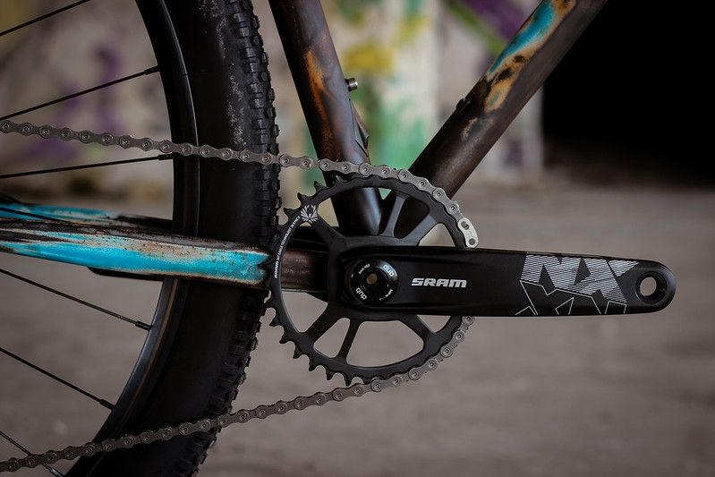

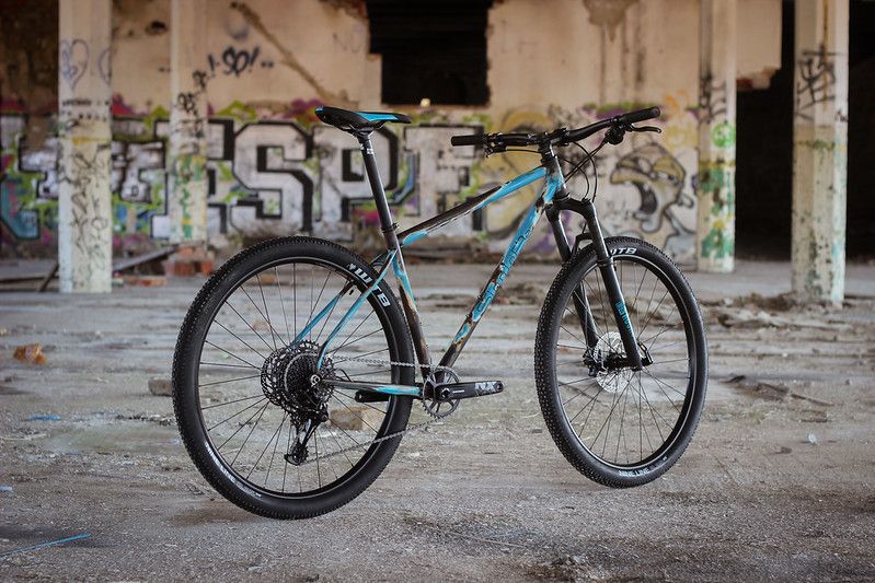

Bor i innerstan, så mina cyklar blir stulna då och då (Trots monsterlås, som jag också har till denna cykel). Har en idé om att addera fejkrost för att få hojen att se mindre stöldbegärlig ut. Funderar på något sätt att ”måla på” rost, men kanske med skyddande lack över på något sätt. Likt cykeln här: https://www.singlebe.com/en/produkt/singlebe-rusty/
Vill helst inte skrapa av befintlig färg eller göra den mindre skyddad från riktiga skador och rost. Så typ ”shabby chic-ifiera” den.

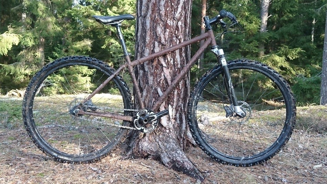

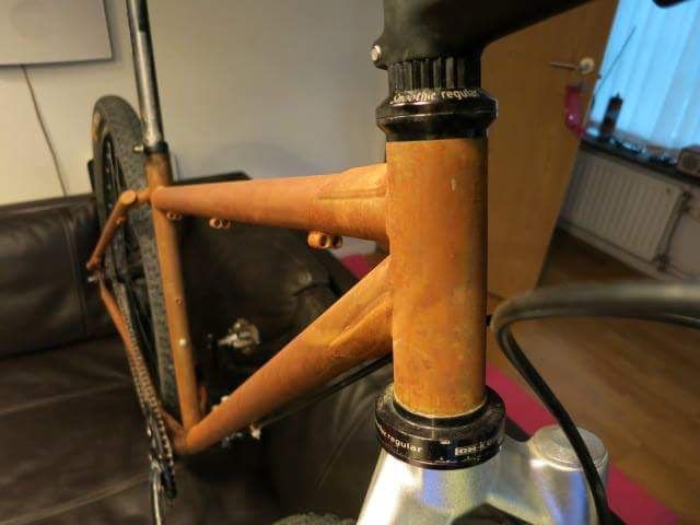

Klarlack, kanel och nån gulare krydda finns det exempel på ute på nätet.
Har ingen länk på rak arm, men googla på faux rust cinnamon t ex...

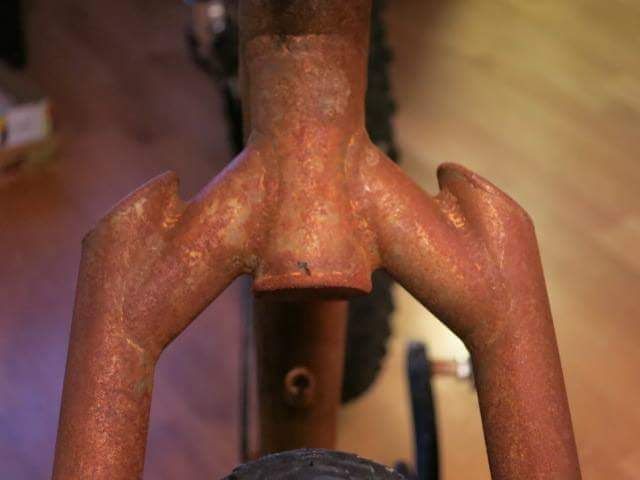

Biltema har ”Effektspray, rost”. Mindre brutal men kanske också mindre övertygande är nog rosteffekt vinyl.
Annars vill jag minnas att någon kopparpläterade en ram, såg väldigt patinerat ut när det ärgade efter ett tag. Nackdelen är kanske att då har man inte bara cykeltjuvar utan även kabelbrännarklientelet att vara på vakt mot.

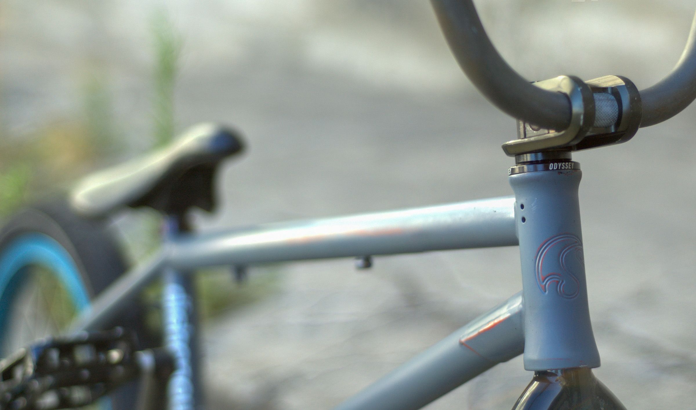

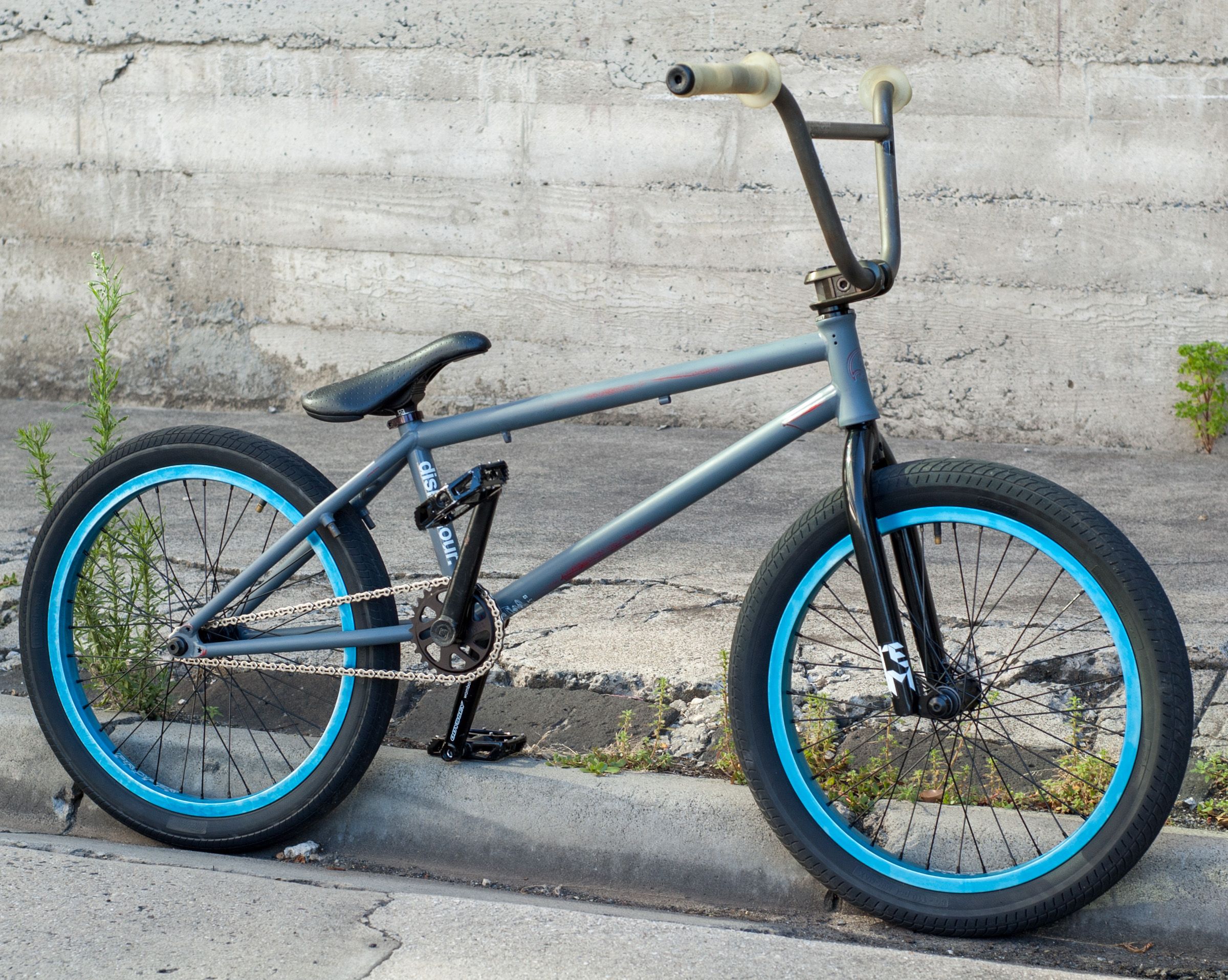

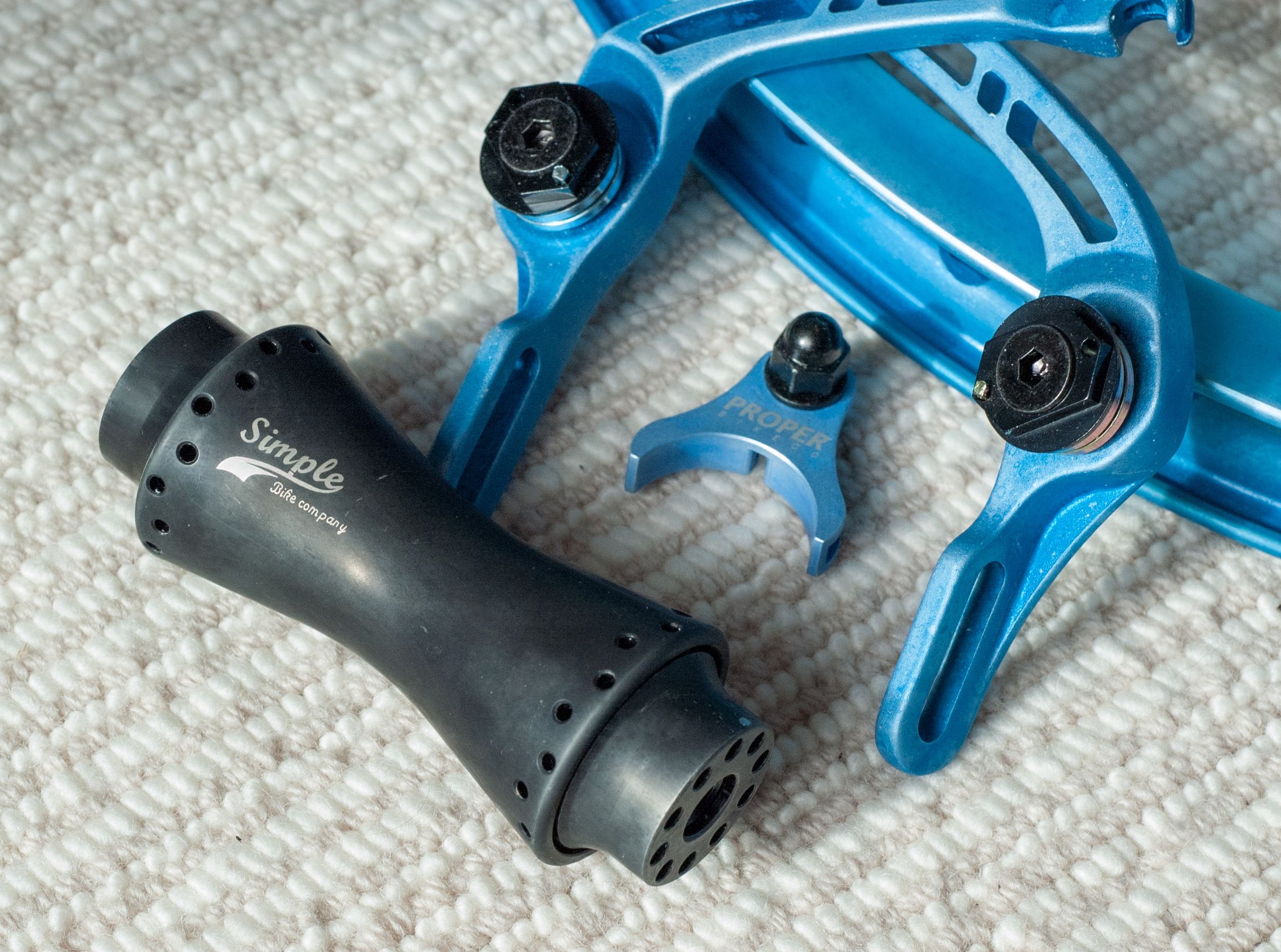

Kom just ihåg att jag gjorde ett liknande projekt där jag "sunkifierade" en BMX.
Tog sprillans nya anodiserade fälgar, nav och andra bitar och sprayade dom med lite ugnsregörings-skum (kaustiksoda) och lät det göra sitt för att ge anodiseringen lite patina.
Ramen sprayade jag med grundfärg, sen röd, sen grå. Men innan det översta lagret torkat helt så blötte jag en trasa med lite t-sprit och "torkade" av ramen på en del strategiska ställen för att få till en lite patinerad look.
Fejka rost - eller andra sätt att shabby chica en ram
Visa bilaga 413803Visa bilaga 413805Visa bilaga 413804
Snyggt! Bra tips
