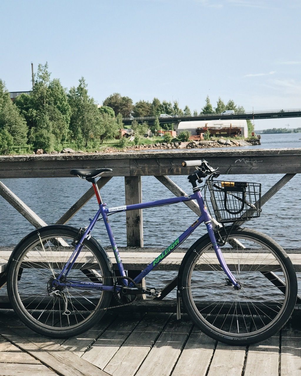

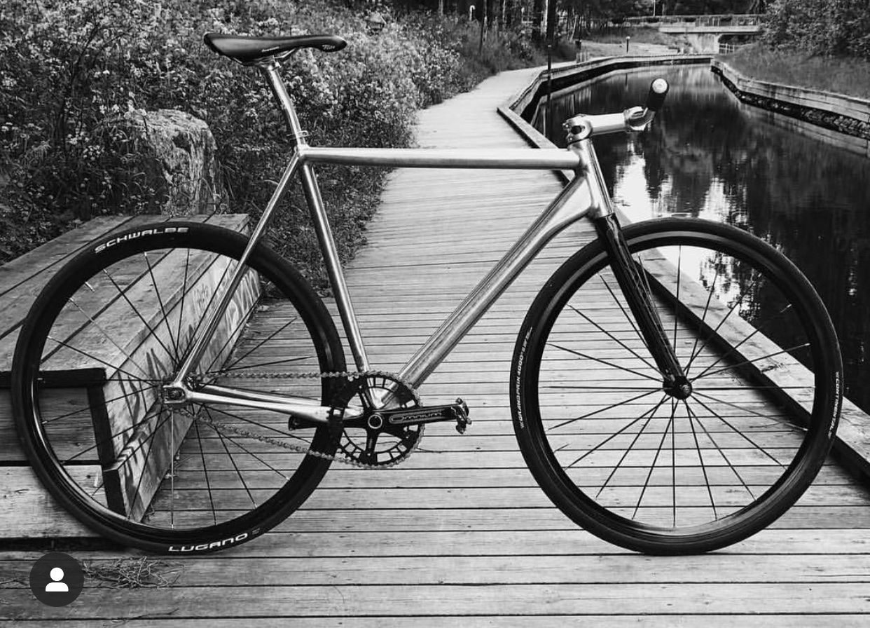

Mina händer domnar ovsett vad jag cyklar på, oavsett om det är fixie med massa drop, eller mys-pendlare med upprätt ställning.
så, det kan vara fel på cyklisten med ?
